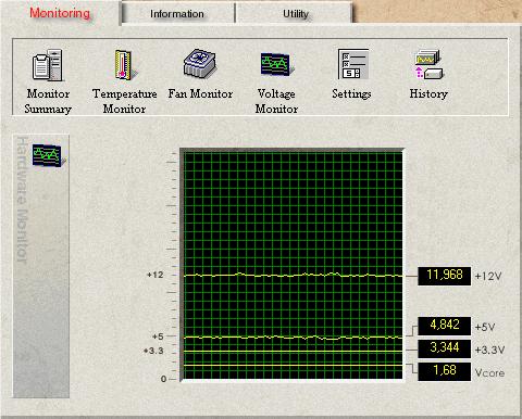

Hier mal zur Info ein kleiner Verlauf meiner Spannungen, gleich aufgezeichnet, nachdem wieder die tolle Meldung kam, wegen zu wenig Spannung ;-)

die spannungen sind in ordnung,nich toll aber in ordnung;) :D
meine sind auch nich besser,im gegenteil sogar..^^
aber die meldung meint sicher nich,dass zu wenig spannung da is,sondern dass totale funkstille herrscht,bei der stromversorgung der grafikkarte.

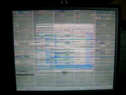

Hab mal ein Bild gemacht, wie der Bildschirm aussieht, wenn der Fehler auftritt! Teilweise ist aber noch weniger zu sehen... Herunterfahren funktioniert dann auch nicht mehr. Weder über Taskleiste oder Knopf am Gehäuse. Die Maus kann ich meistens noch bewegen und sollte Musik laufen, läuft diese auch noch weiter.

sieht gut aus^^
hast du denn irgendwie ne möglichkeit erst ein netzteil von nem freund oder so zu testen?
ich mein,bevor du dir jetzt unnötig ein neues holst...
