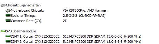

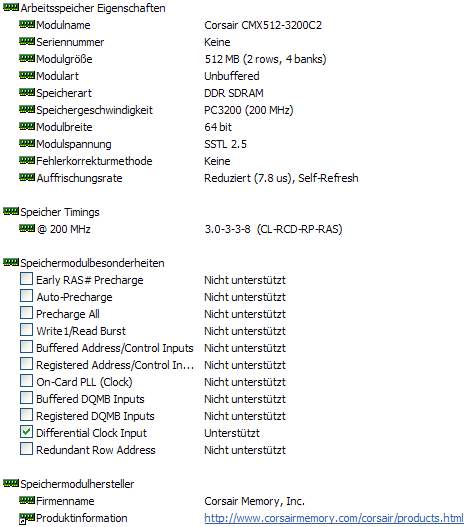

Dann hab ich nochmal in Everest kleine Screenshots gemacht wo man die Ram Settings sehen
kann. Auf dem zweiten Bild kann man irgendwie was komisches sehen, unten steht das die
Ram Settings CL 3.0 sind und ein paar Zeilen drüber steht das die Settings CL 2.5 haben..

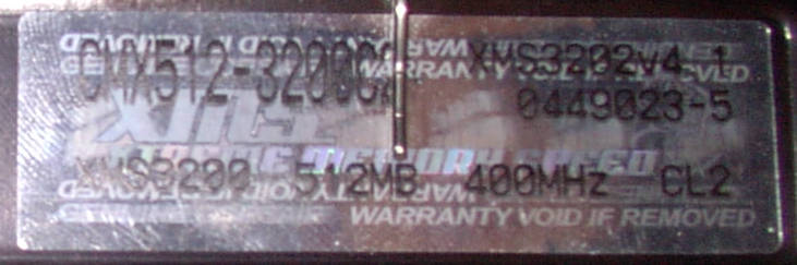

Also die Revision konnte ich auf dem Ram leider nicht entdecken. Wo muss ich den gucken ;)
Also meine RAM-Riegel sind in der Revision 4.1
Sry für die nicht beste Qualität ;)
Gratulation! Dann hast du Samsung TCCD's drauf! Ich hab die gleichen nur als Pro Version. Die gehen bei mir gerade DDR520 CL 2,5-3-3-8-1T Komisch, dass das bei dir nicht läuft? Hast du mal ein Biosupdate gemacht? Was hast du für ein Bios drauf? Auf meinem A8V liefen die Rams mit den gleichen settings bei 2,8 Volt!
