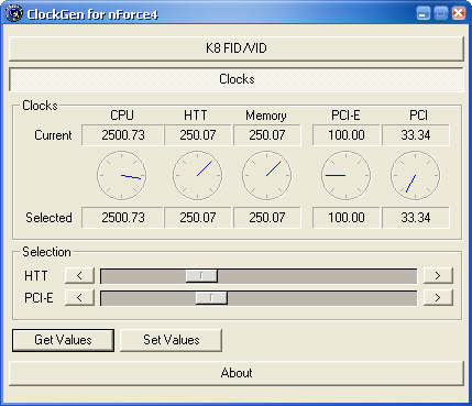

Sehen ob AG?/PCI Bus mitübertaktet werden, kannst du mit dem Tool ClockGen
Das Tool im Link ist schon das passende für dein Board!
Wenn du da den HTT Regler unter dem reiter Clocks versciebst, sollten sich AGP und PCI nicht mitbewegen, wenn der Bus gefixt wurde!

ich benutze auch bios ver. 1013. laut clockgen liegt der pci und agp bus auf den standardwerten. ich denke es leigt dann wohl eher an meinen overclocking versuchen.
