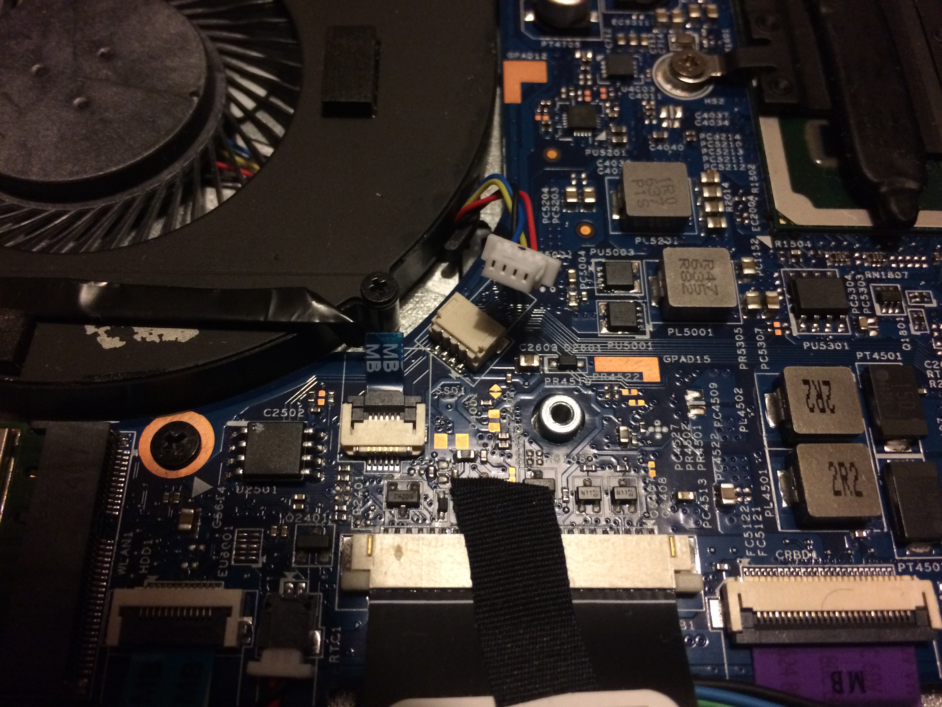

Soo ich konnte es nun nicht mehr abwarten und hab das Ding einfach mal aufgeschraubt....
Was ich da fand war dann auch die Erklärung, dazu sei gesagt, im Januar wurde das Mainboard über die Garantie von Asus-Support gewechselt ... da haben die Jungs wohl was vergessen :lol:
Also der entscheinde Hinweis war hier gleich die erste Antwort mit dem Lütfer
Danke auch für alle anderen, sehr schnellen Beiträge
Hammer - zwar nicht cool vom Acer Service aber immerhin hast Du die Lösung unkompliziert (und ohne Kosten) gefunden :D
Aber wieder gut zu sehen dass eine moderne CPU ohne Kühlung arbeiten kann und sich mit runtertakten selber schützen kann (bis zu einem gewissen Grad) - sie ist dann zwar langsam aber es geht. Früher wäre das einfach abgeraucht und Du hättest nun einen 2. Fall für die Reparatur.
Okay, ASUS ACER ... wie auch immer da hab ich woh was durcheinander gebracht ... nochmal um richtig zu stellen Acer Laptop und es war auch Acer Service... sorry für die Verwirrung :D
Ja wirklich Hammer, aber wie du sagst wirklich unkompliziert ... nur der Weg dahin war lang und holprig :D
Naja nun ist ja alles gut und ich bedanke mich noch einmal bei allen !
