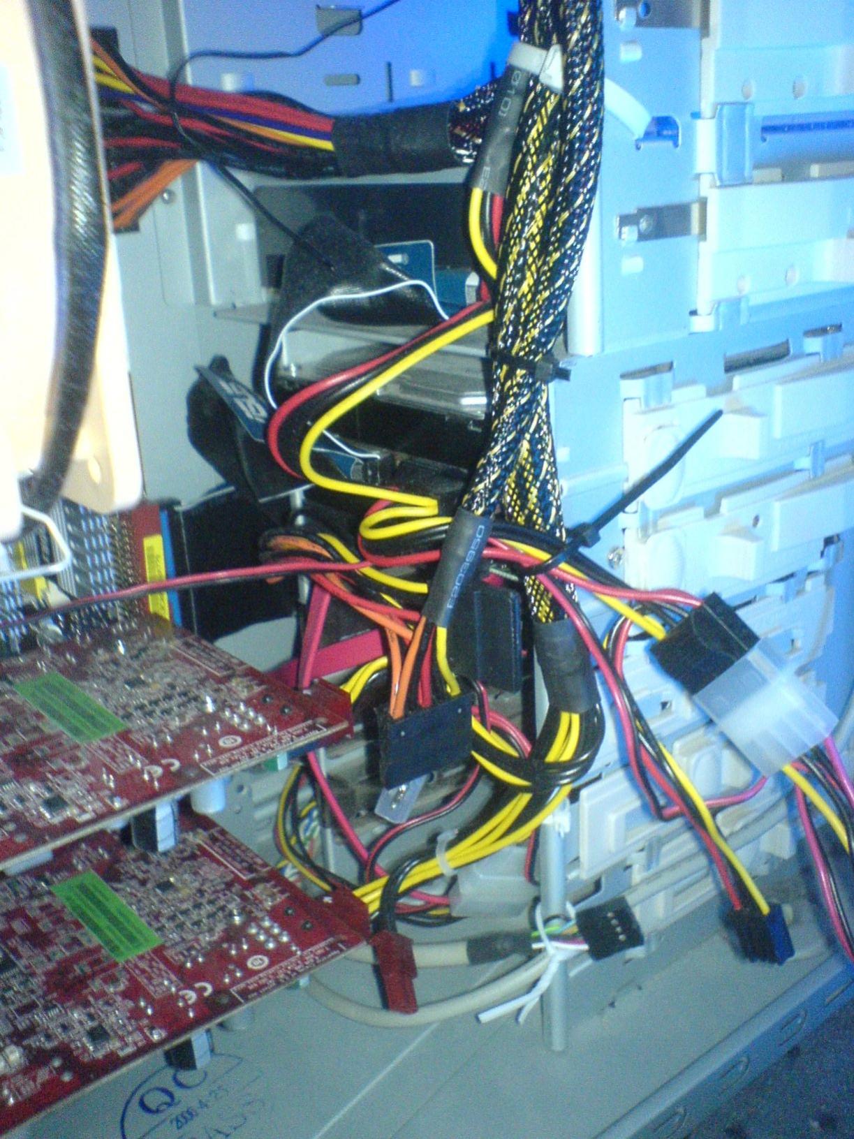

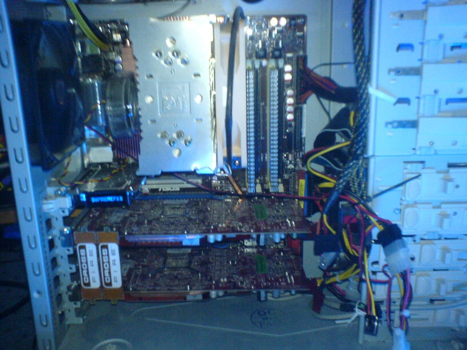

Hab eigentlich recht guten luftstrom!
Bild1: der blaue lüfter sieht die warme graka luft raus!
Bild2:links ein 120mm lüfter dann der noctua und da wo die laufwerke sind, is ein 92mm lüfter! Lüftstrom von rechts nach links(also vorne rein, hinten raus...alle "pusten" nach hinten raus)
Bild3:Hinter den kabeln is noch ein 80mm lüfter...der "pustet" auf die grakas! zwar nicht soo viel, abe riegentlich ausreichend!

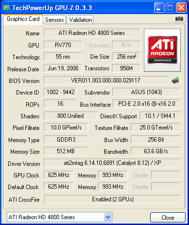

Bild4:Info Graka(2x die gleiche verbaut)
Zusatzinfo: MB Asus P5E Deluxe, 2x2 GB Corsair, Intel E8400 mit nem Noctua NH-U12P...(der hat im idle leider auch etwas hohe temps...52°C und unter last bis zu 72°C)

mache die Zweite Bridge weg. Ich finde das die Zweite HD ziemlich wenig platz nach unten hat für den Lüfter. Könnte daran liegen. Vllt. zu wenig WLP auf den CHIPs drauf. Sonst fällt mir nichts gerade ein. Wieso sie SO extrem heiß werden.

Sind die Grafikkarten im Referenzdesign (bzw. deren Kühler)? Schaut mir fast so aus: dann sind die Temperaturen "serienmäßig". Da hilft dann nur, den Kühler zu tauschen - einschlägige Anbieter: Arctic Cooling, Zalman, ...
Wenn es so ist wie LeChris es sagt (Referenzkühler) dann sollteest du wirklich die Kühler tauschen. Die Referenzküler sind meist so was von unterste Schublade, die Kühlen mit 100% das nötigste, aber trotzdem noch zu wenig.

jetz is ein lustiges phänomen aufgetreten...die 1.graka(obere) hat unter last max 80° und die 2te graka(untere) max.102°...ich glaub mein pc will mich heut verarschen, nachdem ich ihn 3mal auseinander und wiede rzusammengebaut hab, weil ich ein mobo stromstecker nich granz raufgesteckt hab :D...
naja die temps wirste so nicht in griff bekommen. Wie schon gesagt wurde muss dafür ein Kühlerwechsel her. Kannst natürlich auch versuchen hinter die grakas senkrecht nen 120er lüfter hinzustellen, aber obs was bringt
