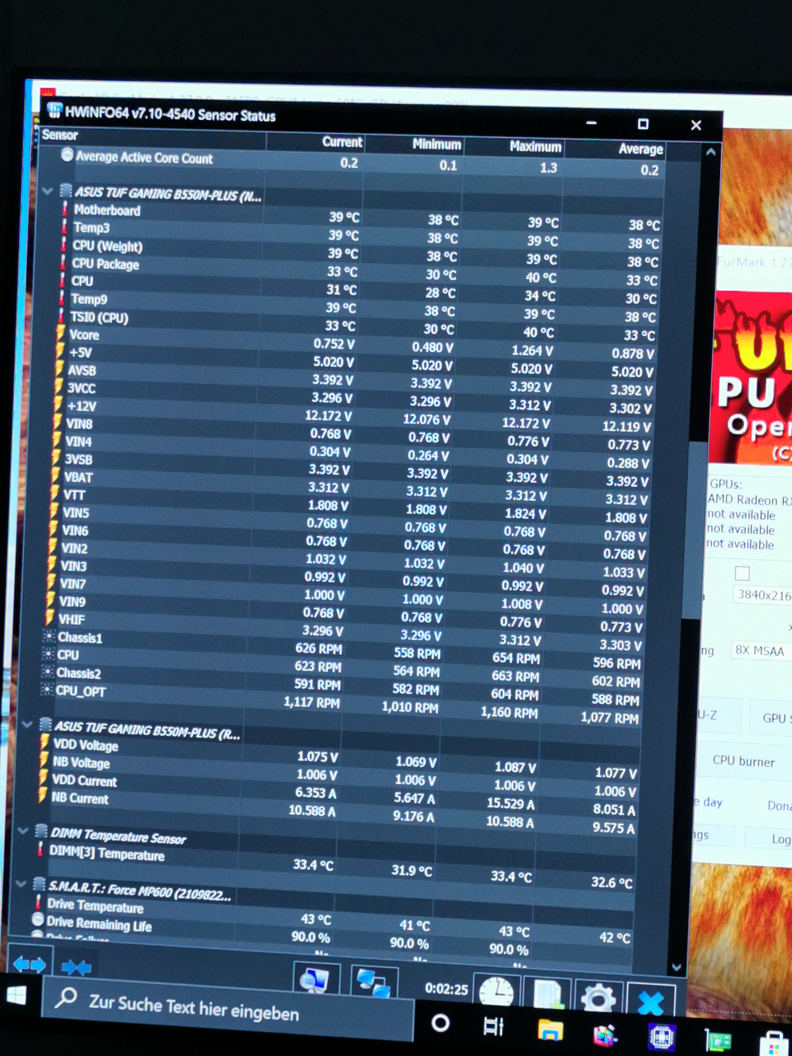

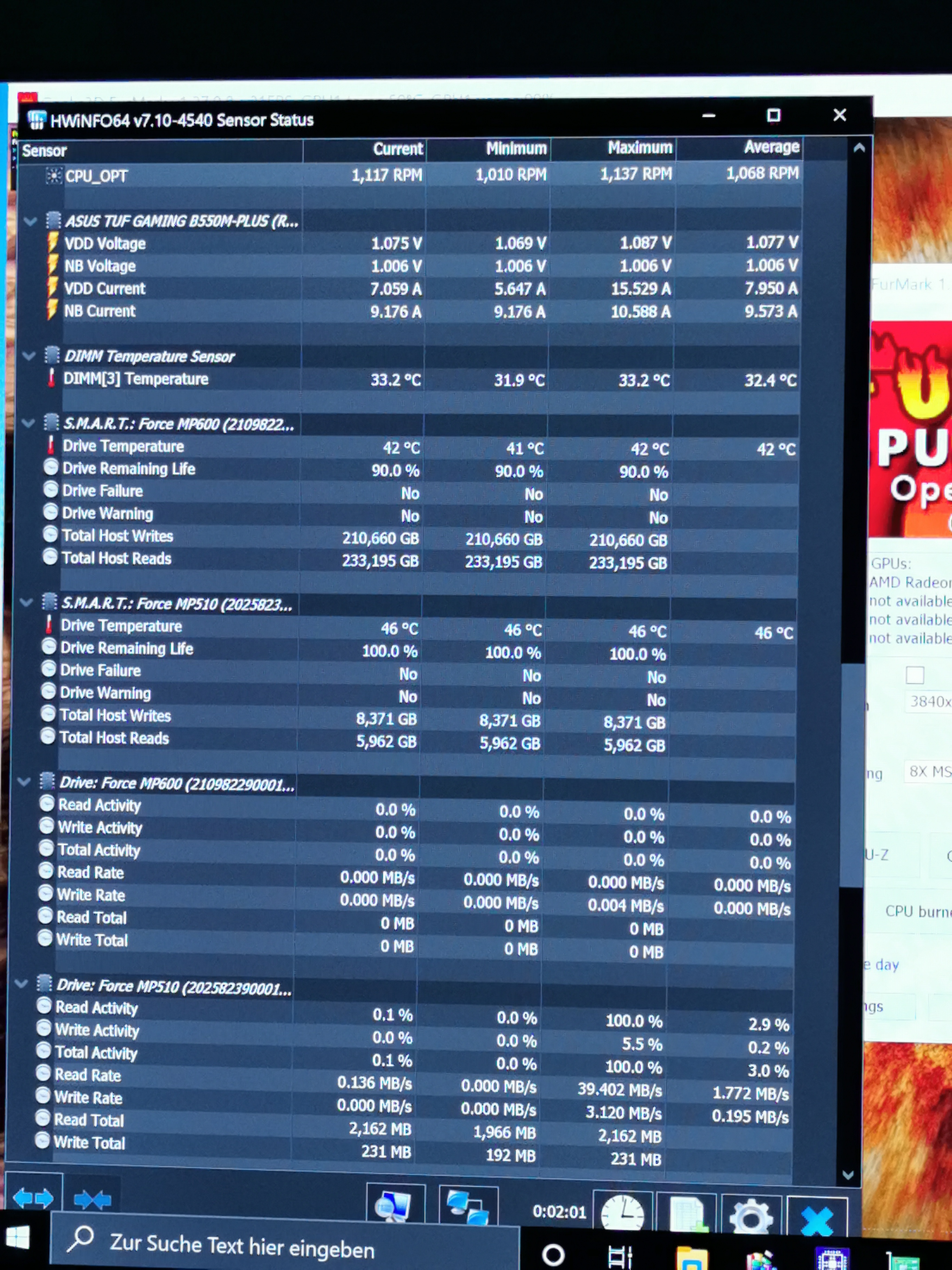

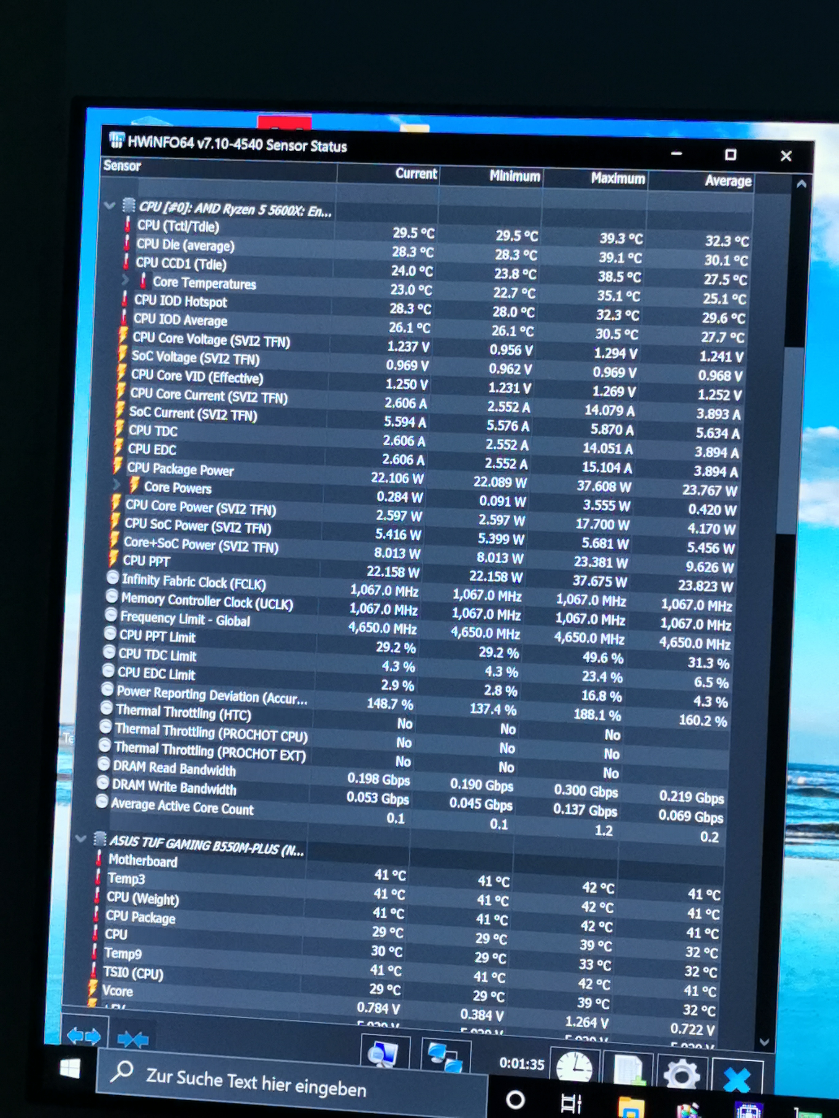

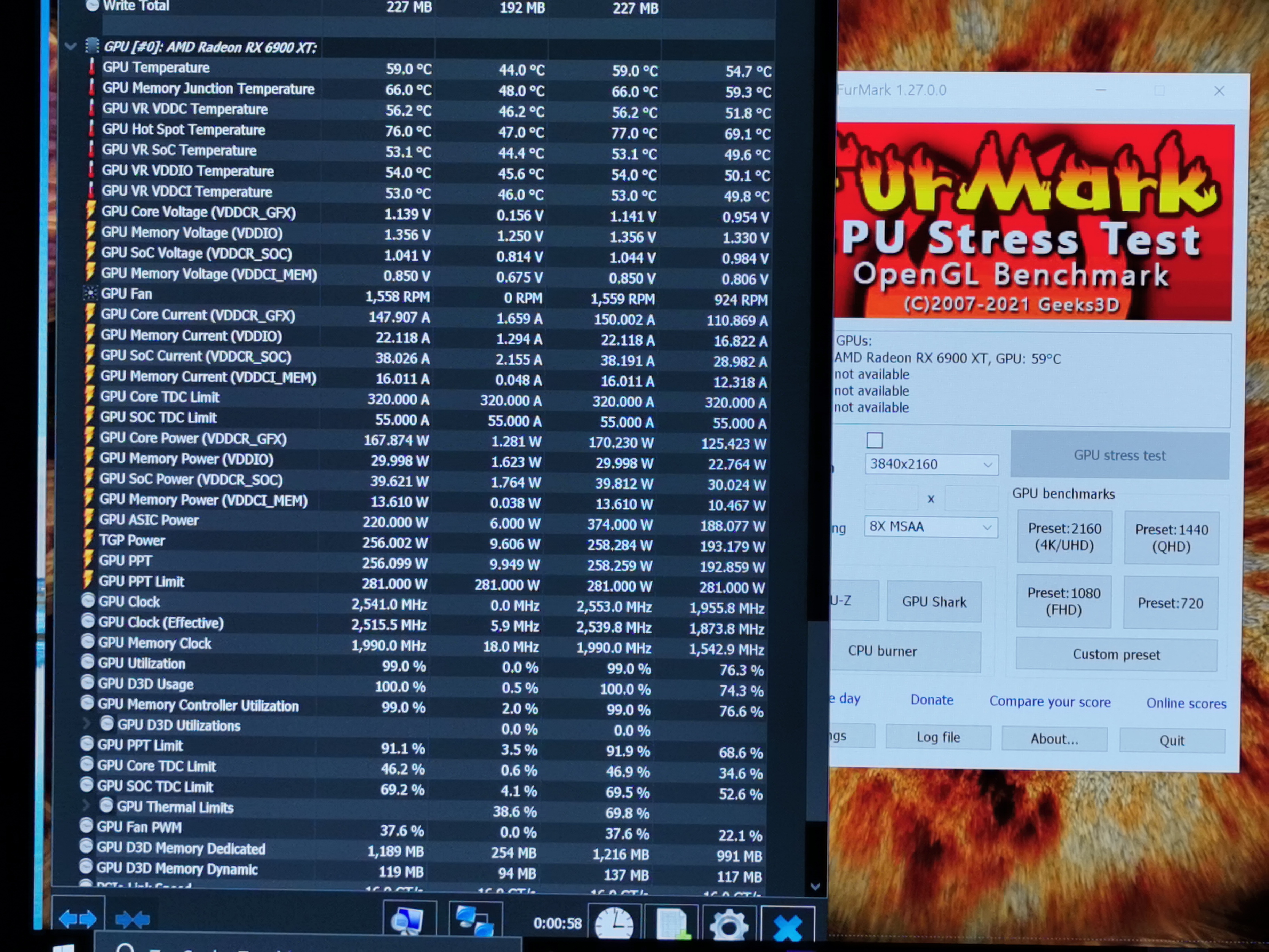

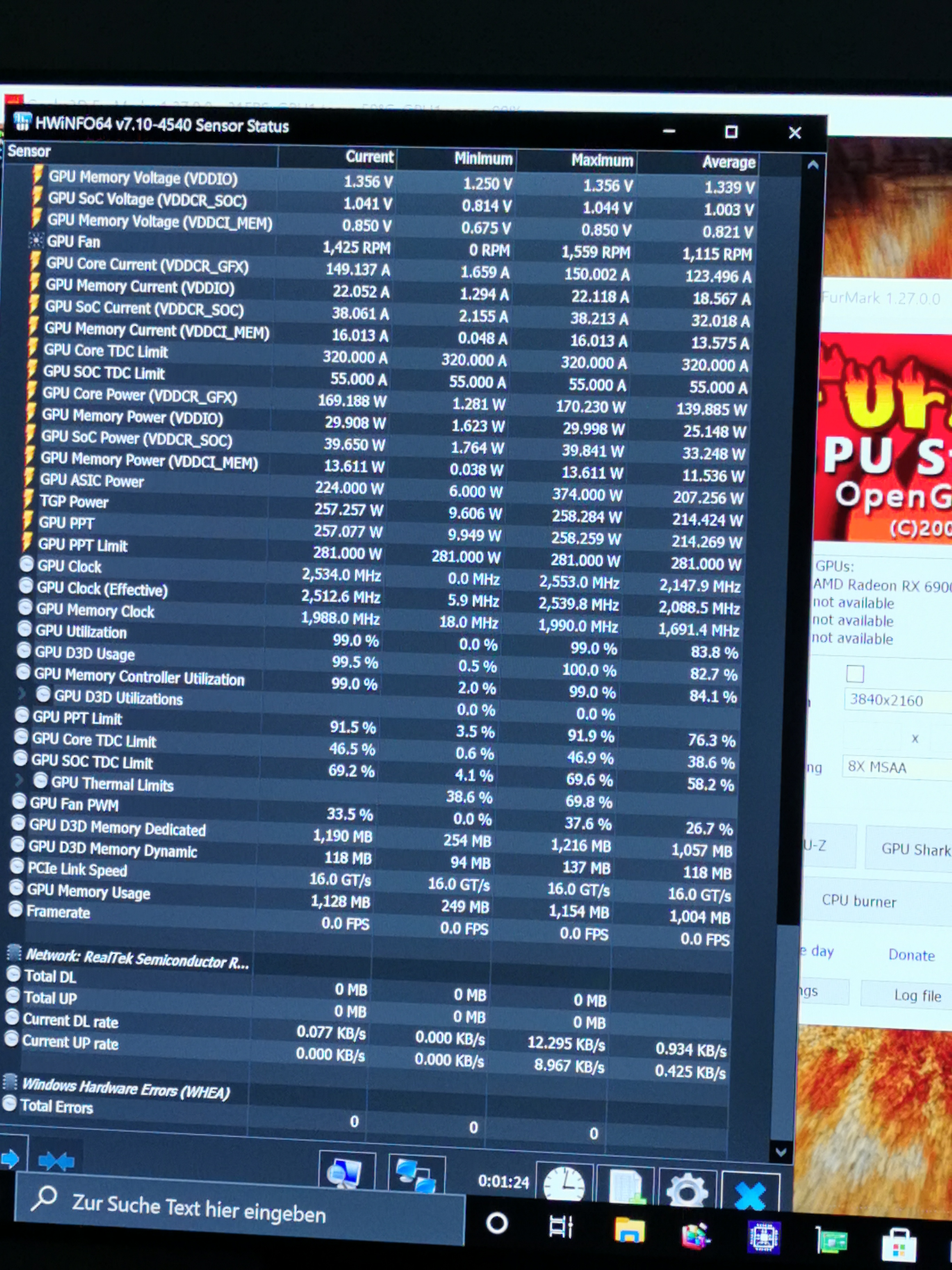

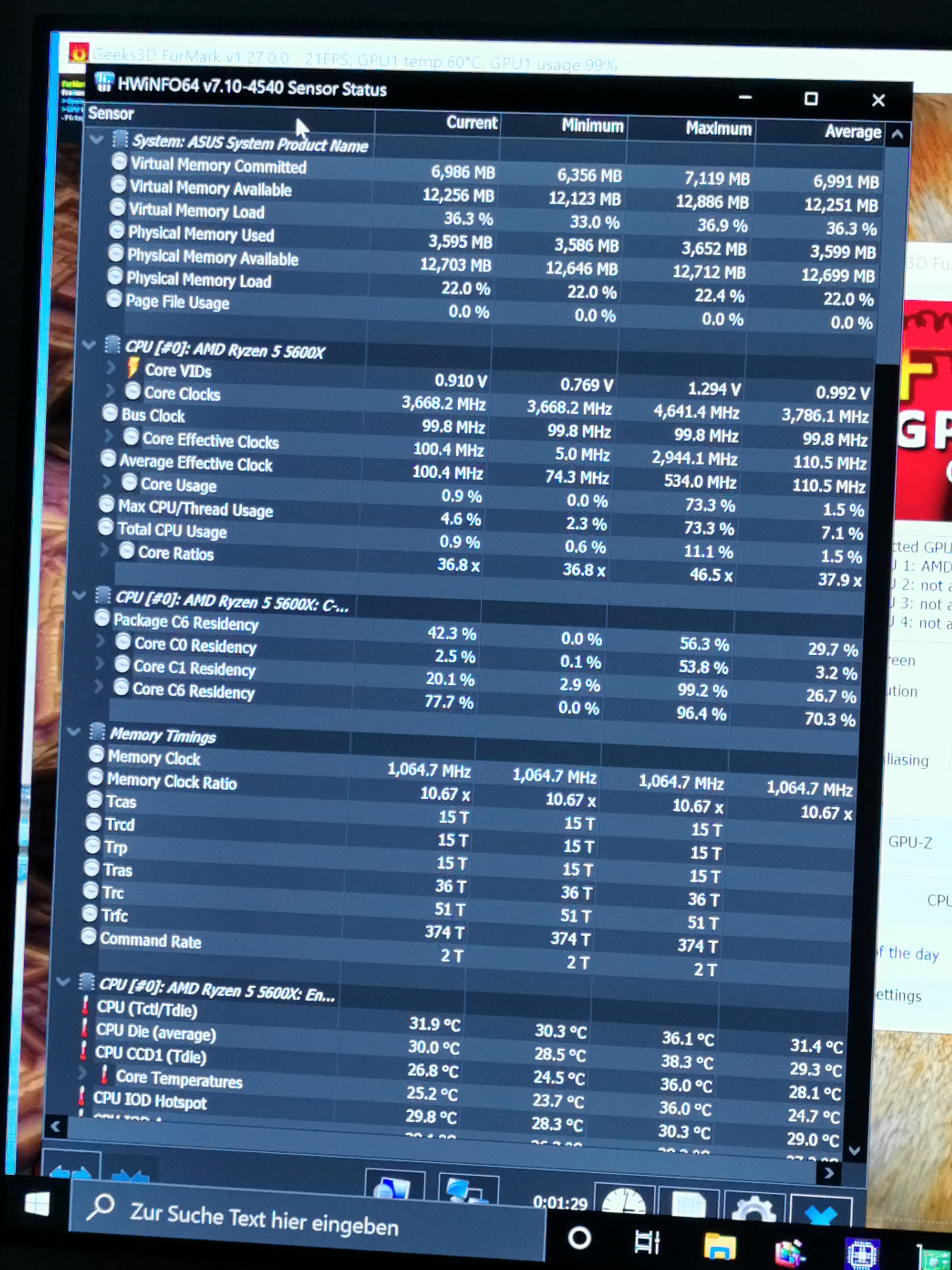

Hier mal noch mal HWInfo während Furmark 4k, 8x MSAA
Gerade nach ca 5.min Betrieb als ich die Fotos geschossen habe KAM ENDLICH der greenscreen hoffe da ist etwas verdächtiges zu sehen!!

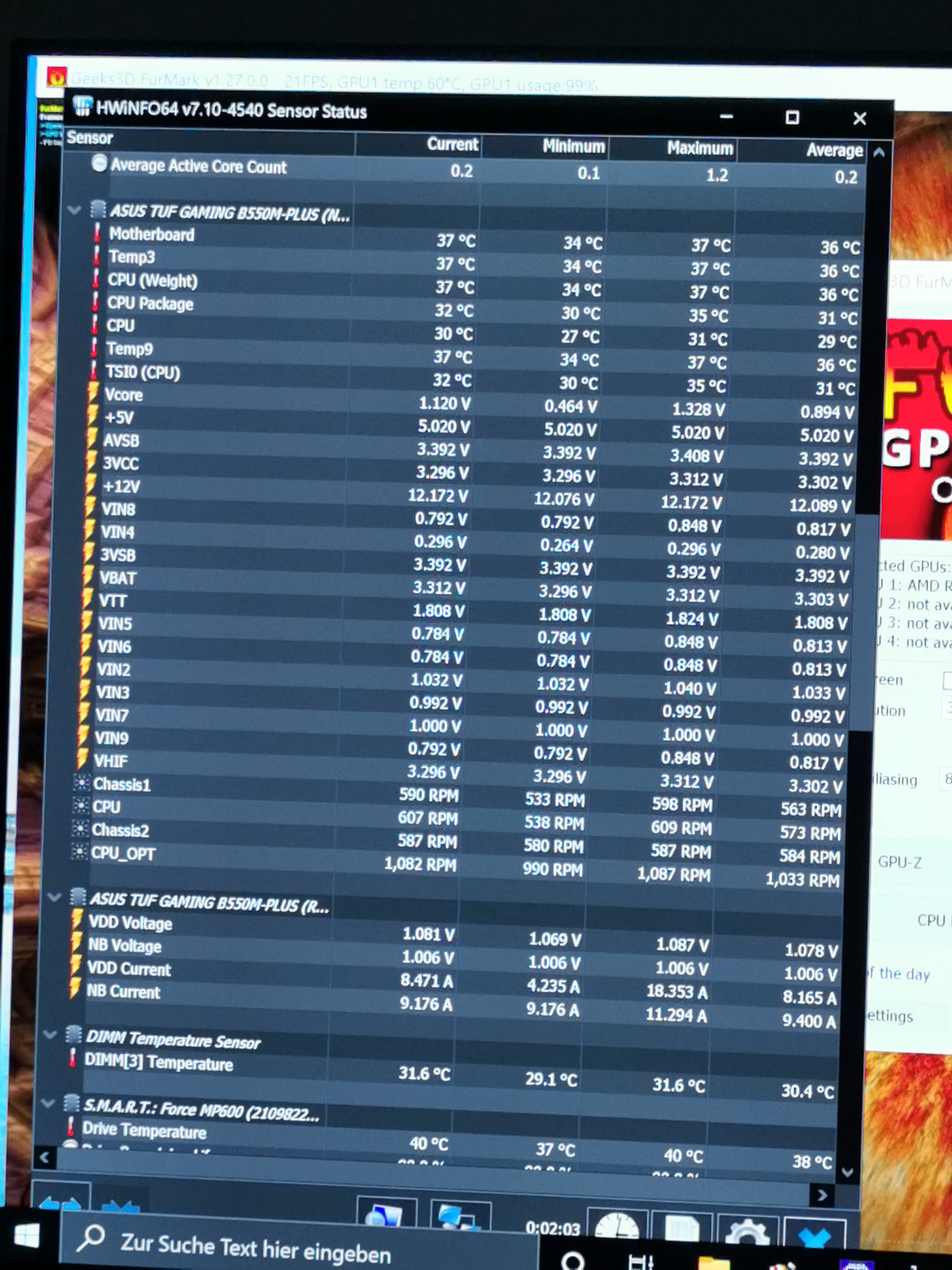

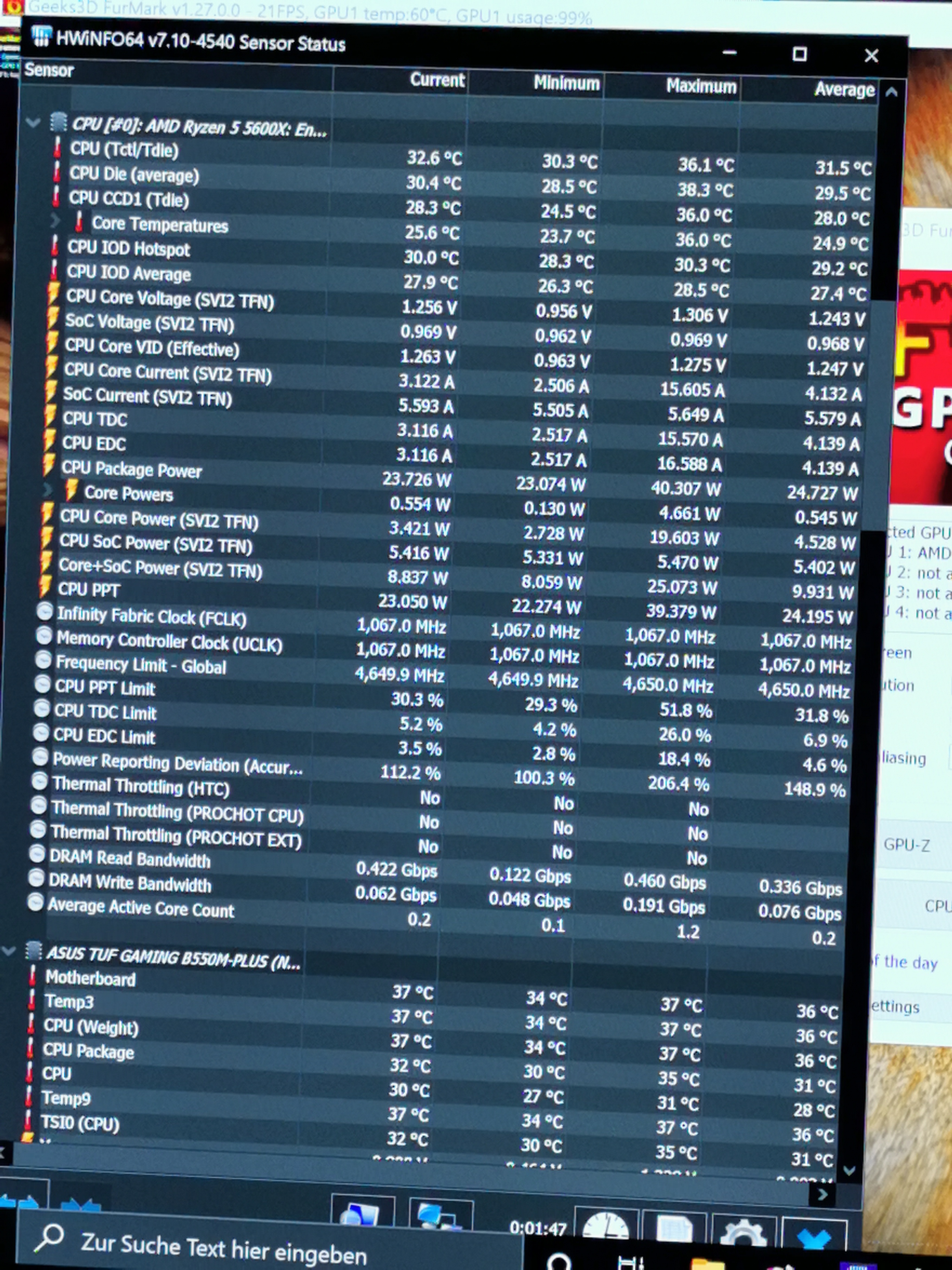

Nach Neustart weiterer Versuch und Übersicht der Daten
Komplett auf default im BIOS wie beim ersten Versuch gerade und 1 RAM stick

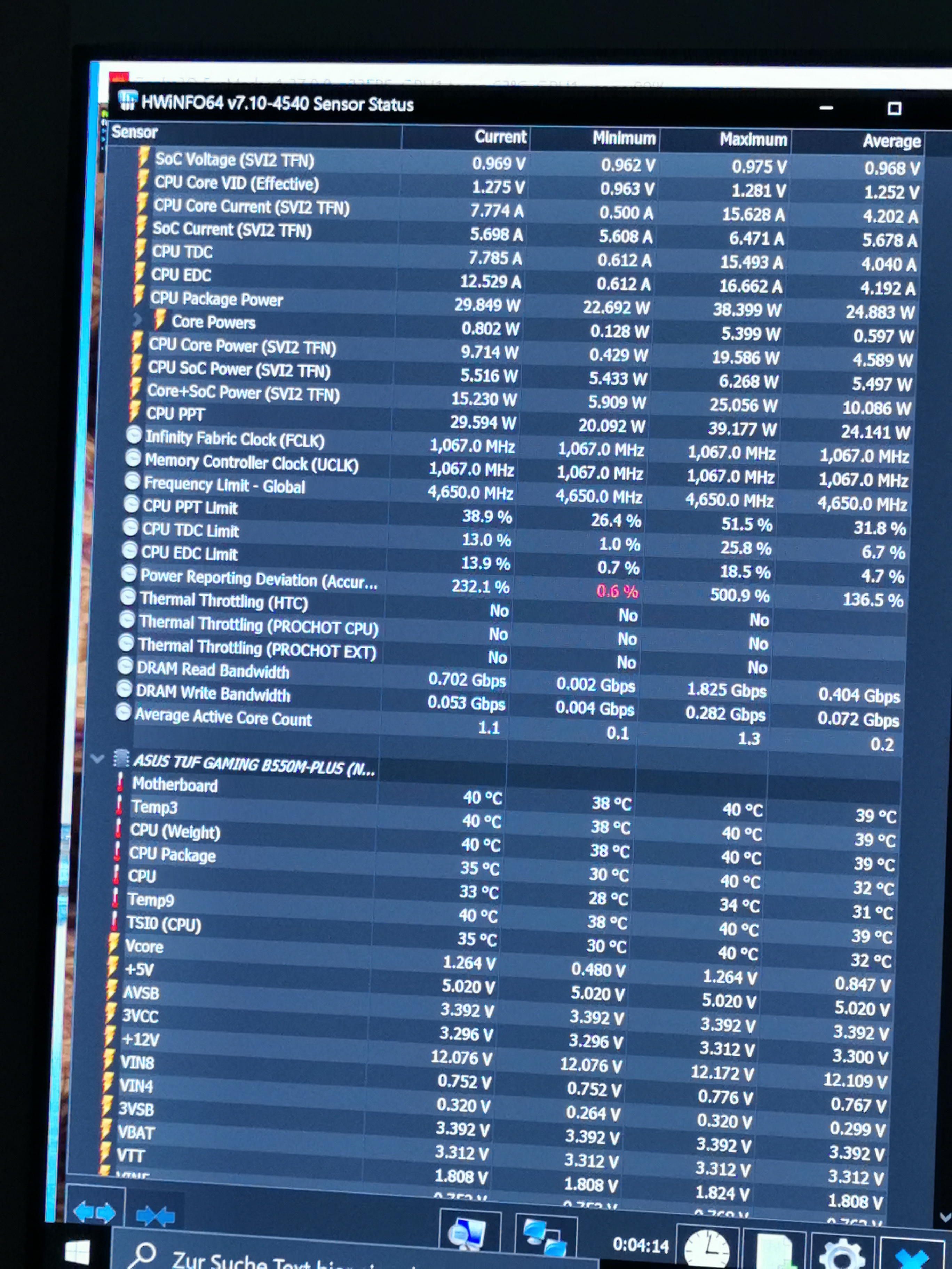

Da die 0.6%...was ist es? Es ist rot 🤔
Schaut euch das bitte genau an im vorletzten Bild. Sehr verdächtig und ist die ganze Zeit auf 0,6% und ändert sich gar nicht gerade
Wenn ich nun kein Programm mehraufen habe sieht es so aus: letztes Foto

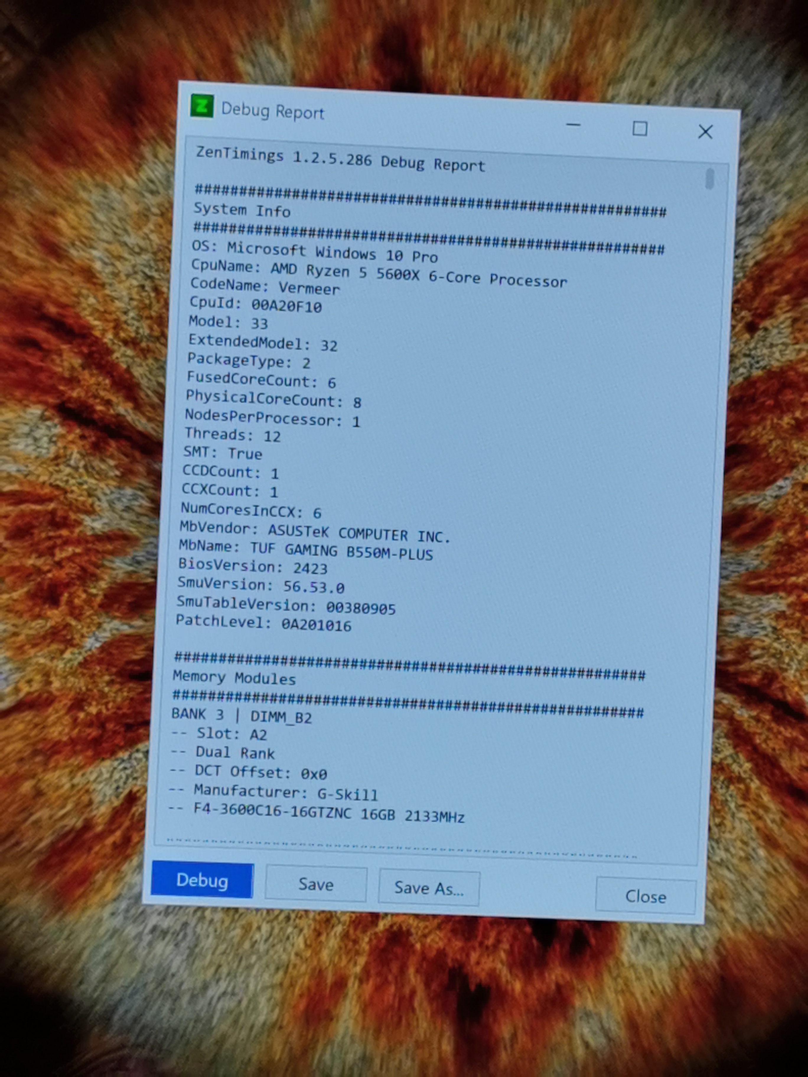

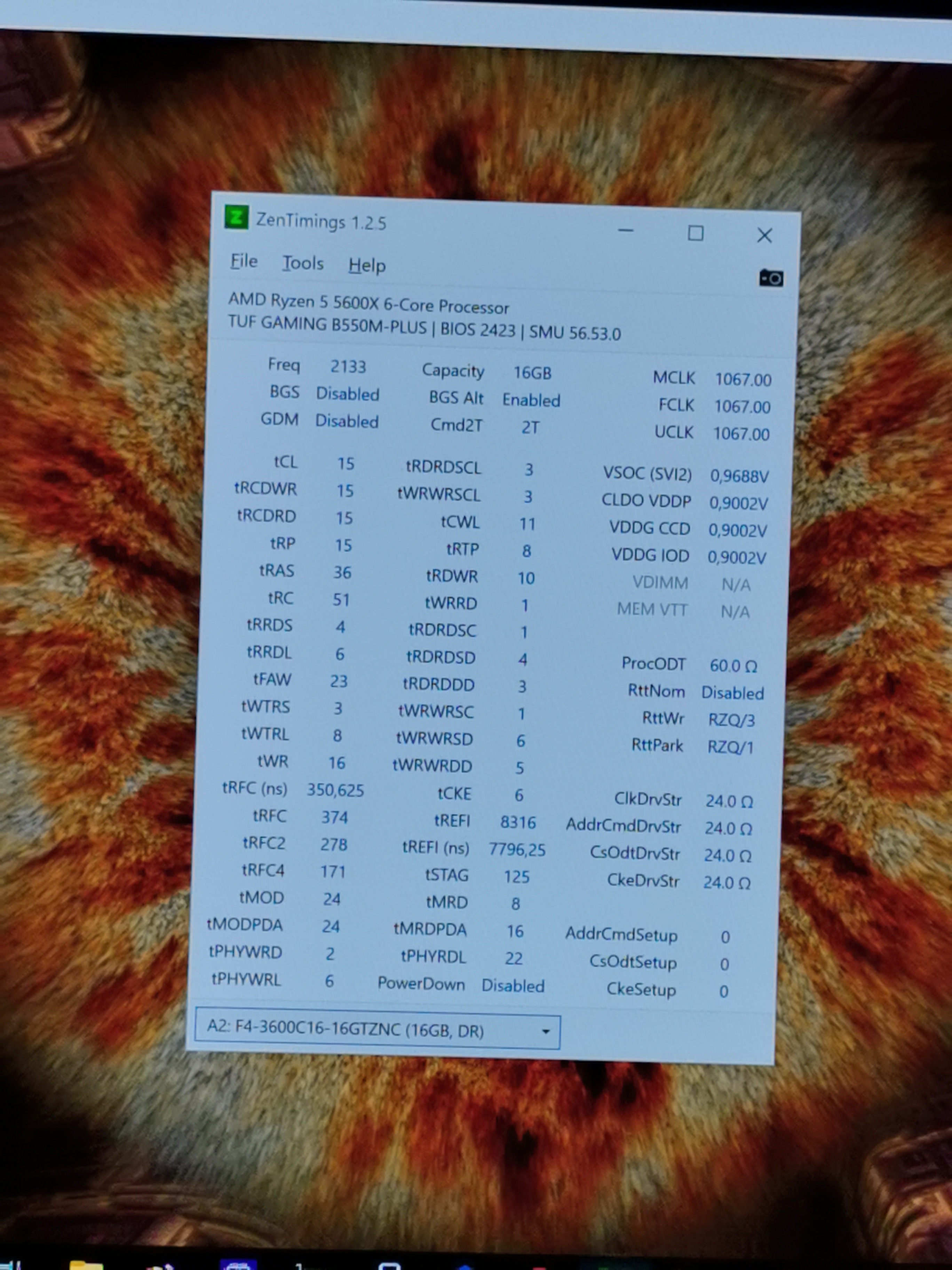

Naja es war eigentlich ein ZenTimings Screenshot @ XMP und mit den ganzen Kit gemeint. Aber wenn der Rechner schon bei Single-Channel @ 2133 MHz kapituliert (so verstehe ich deinen Post oben zumindest) wird es der RAM an sich wohl nicht sein.
Grafikkarte packt Superposition 8k ohne Ärger zu machen, Hmmm. Ja dann probiere ein anderes Board, hast du dir ja nun eh in den Kopf gesetzt :).

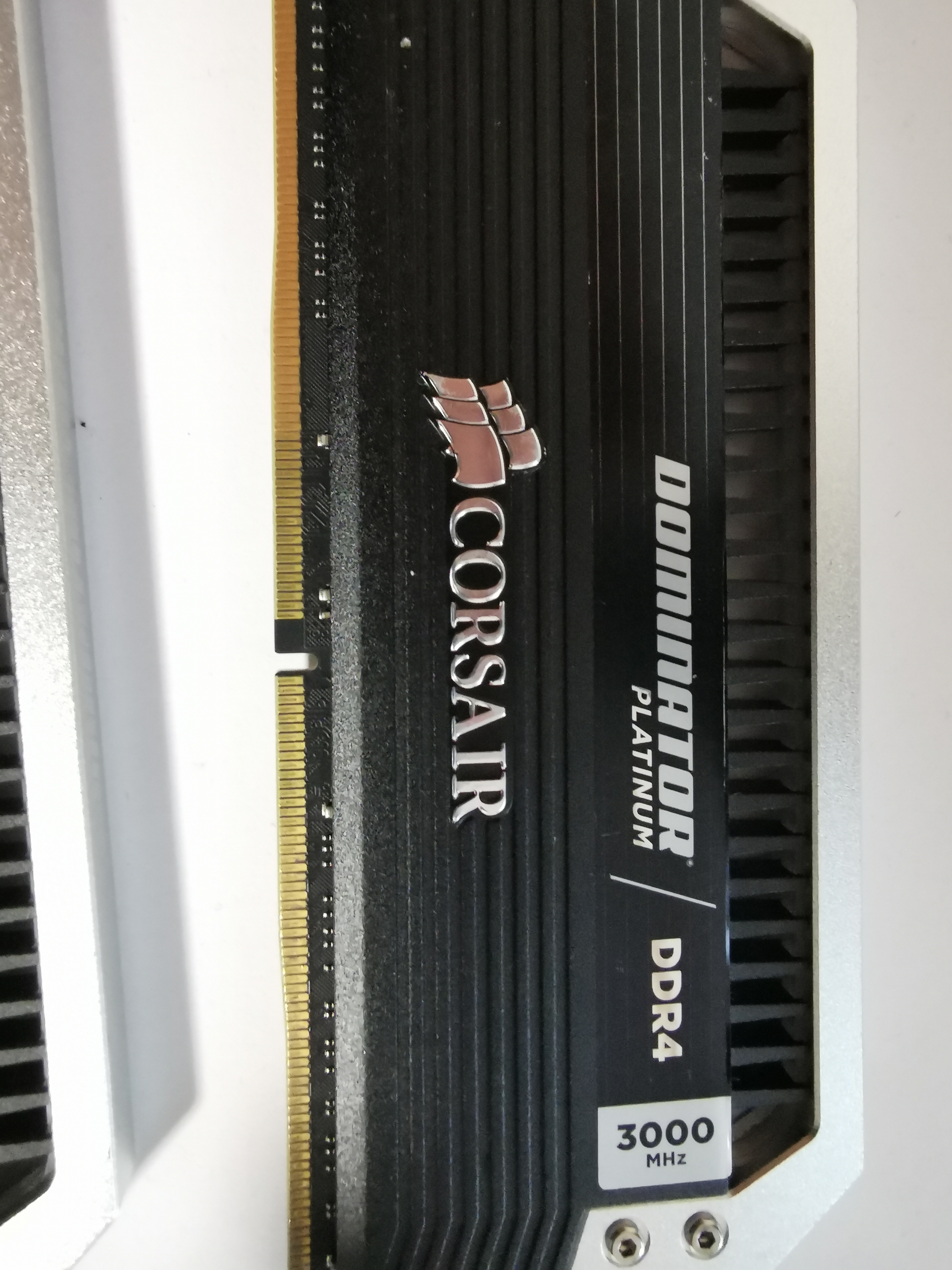

Ich habe ja erwähnt, dass ich die Corsair Platinum Dominator 3000mhz ebenso getestet habe und derselbe Fehler auftrat oder ist das ebenso hinfällig, da es nicht perfekt auf den Prozessor bzw das Mainboard abgestimmt ist?

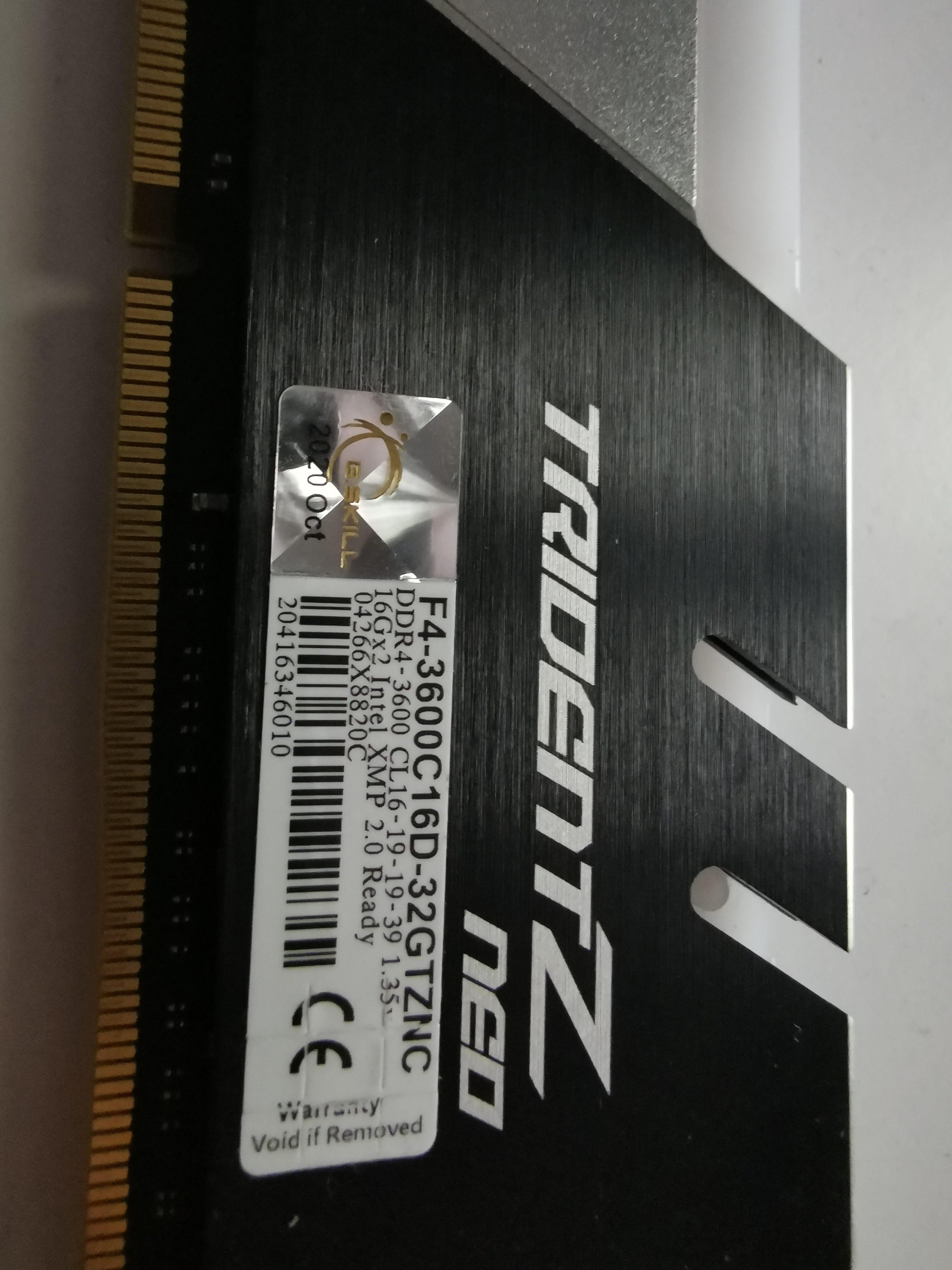

dafür müsstest du mal von beiden Rams die SKU nennen.....

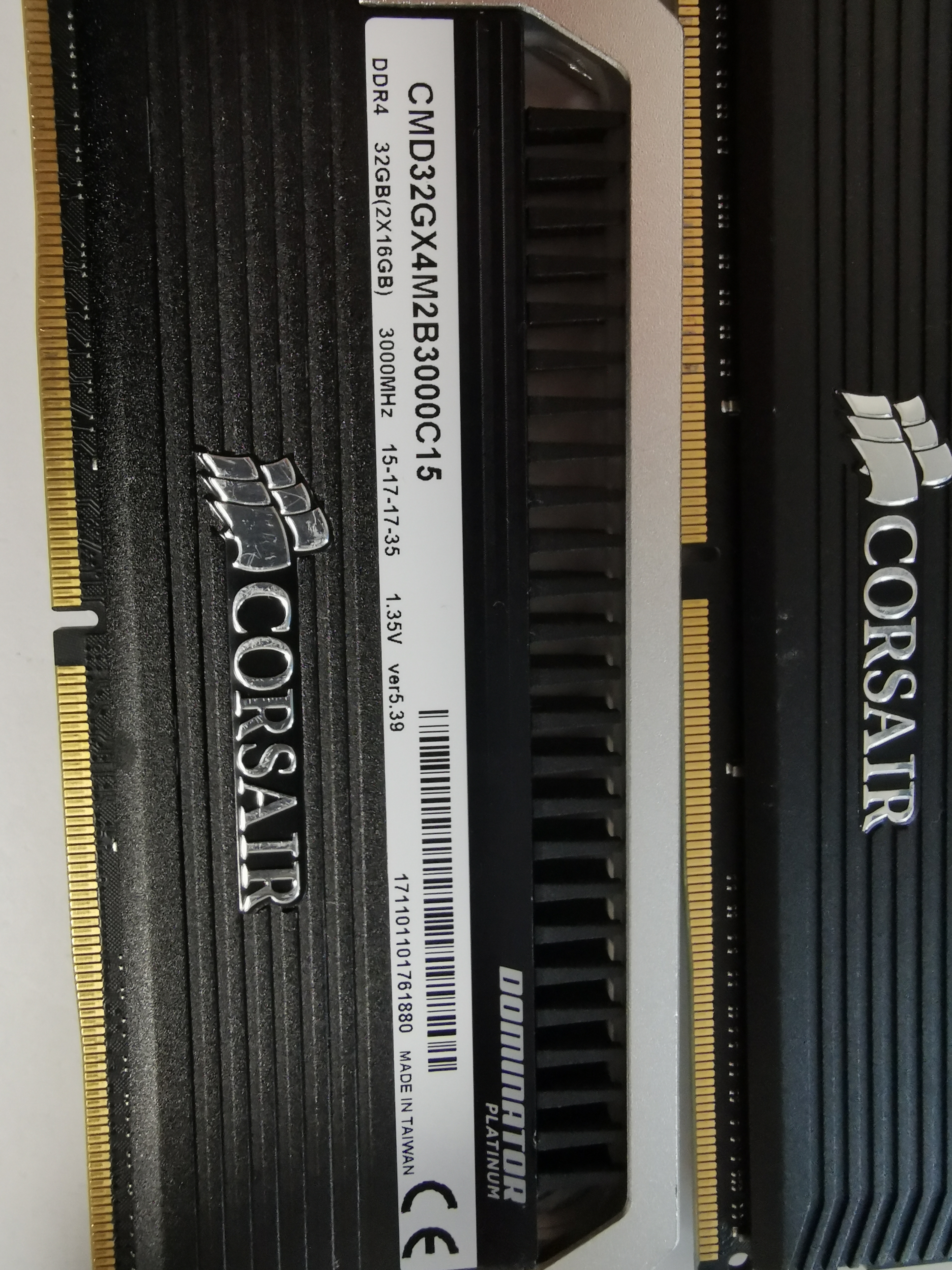

bei corsair sieht sie so in etwa aus CMK64GX4M2C3000C15 (Ver5.49) steht auf den Ram Riegeln auf dem aufkleber und auf der verpackung
bei G.SKill so in etwa F4-3600C18Q2-256GTRS

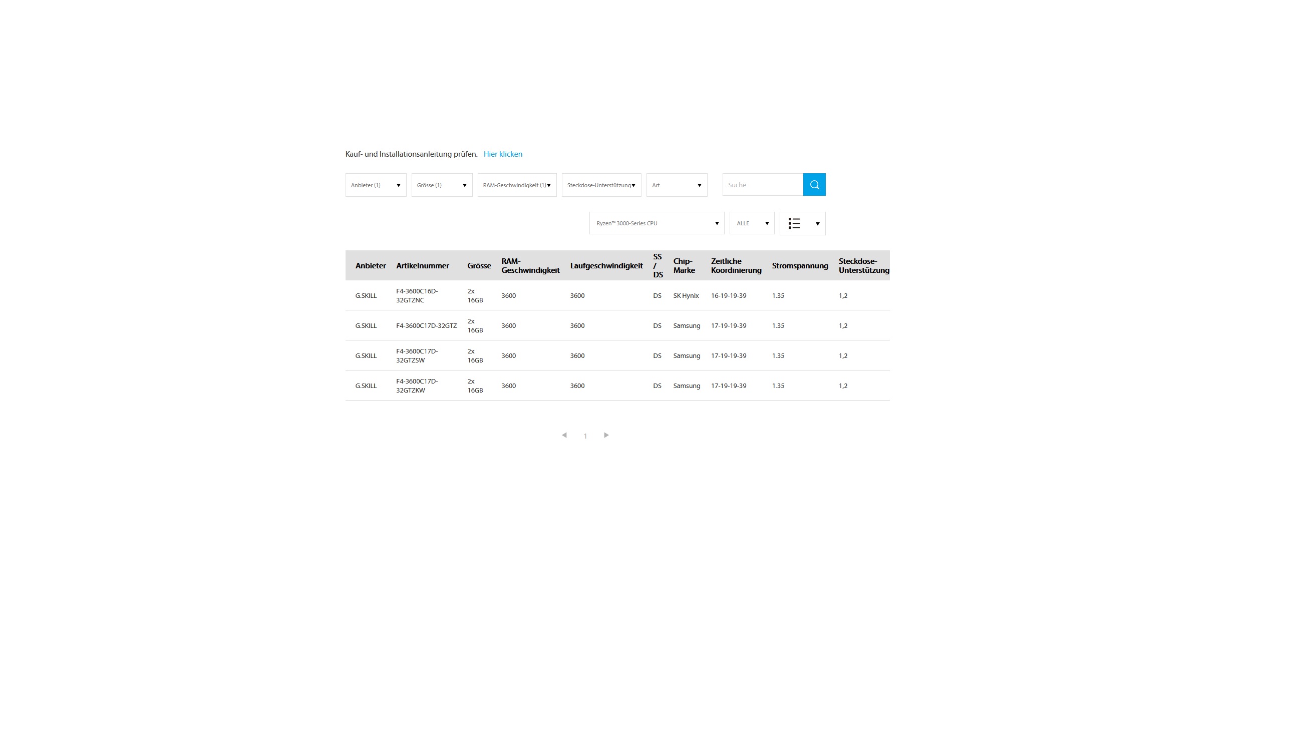

Wenn man in die QVL List das eingibt:
G.SKill
2x16 GB
3600 Mhz
Ryzen 5000
werden exakt 0 Arbeitsspeichermodule aufgelistet die mit dem Board und dem Ryzen 5000 Prozessor getestet wurden und freigegeben wurden, somit kann man stark davon ausgehen das der Ram nie richtig funktionieren würde außer mit einem Ryzen 3000 auf dem Board.
bei dem Corsair Ram fehlt halt auch die SKU sowie wieviel Ram Riegel und GB ? 2x8Gb? 2x16Gb? oder was?
Ryzen 3000 QVL für G.Skill 2x16GB 3600
Ryzen 5000 QVL G.Skill 2x16GB 36000

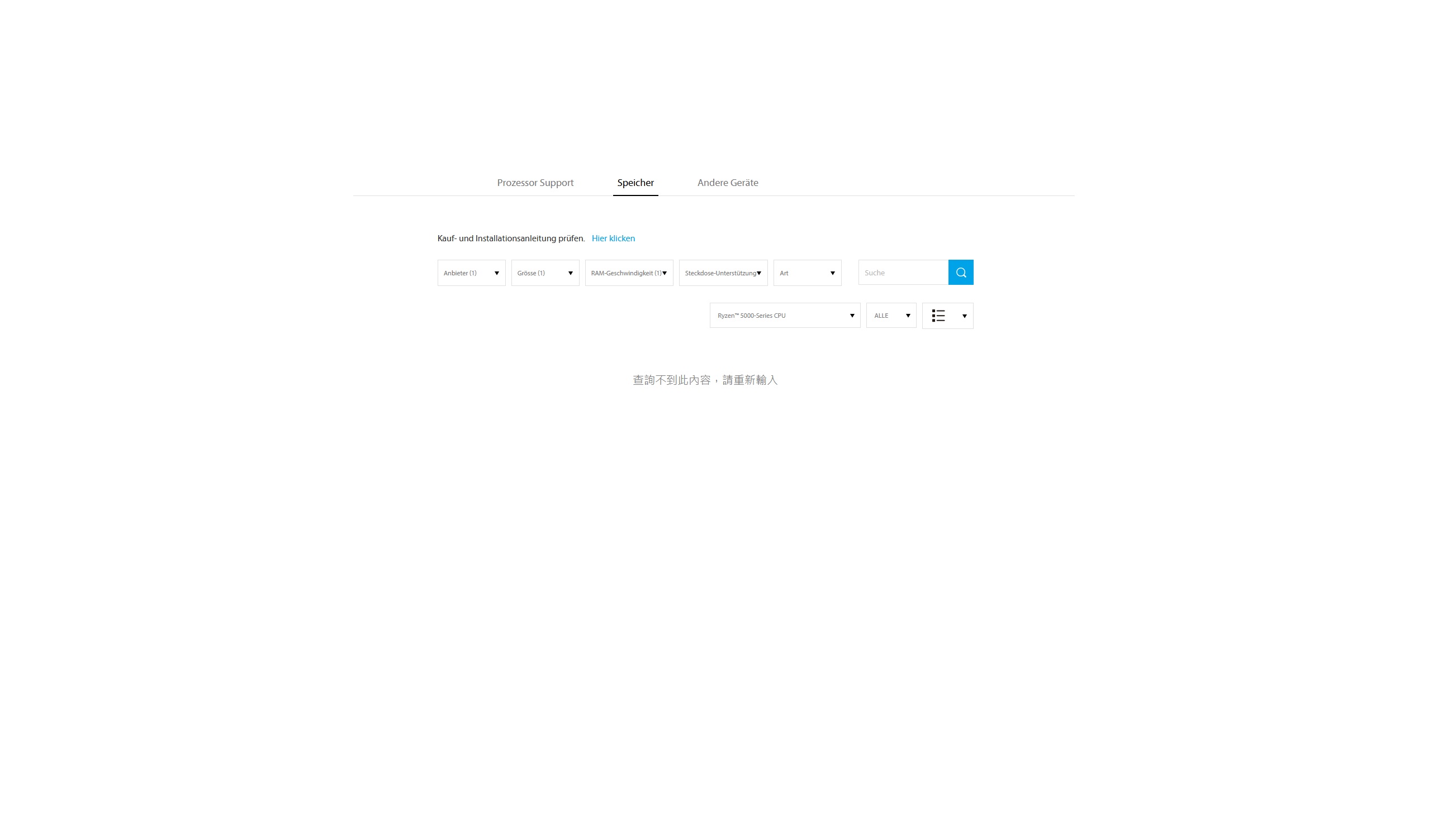

Japanisch oder was auch immer da steht, kann Ich nicht :D
Es ist Chinesisch laut Google und heißt: Kann diesen Inhalt nicht finden, bitte erneut eingeben

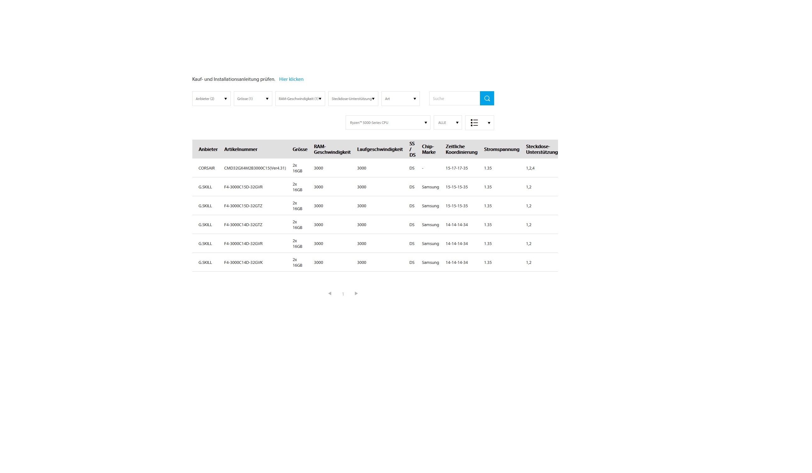

Ja genau wie ich sagte, die Ram Riegel sind nur mit Ryzen 3000 Kompatibel nicht mit 5000 deswegen werden auch die Timings falsch ausgelesen und vermutlich auch Volt und so weiter...
siehe mein Bild oben, es sind gleich die ersten Ram Riegel in der Liste für Ryzen 3000
jetzt noch die Corsairs und welche belegung mit wieviel GB, wenn das auch so ist dann liegt es am Arbeitsspeicher

Schicke dir gleich mal die Nr vom alten RAM
Und der ältere RAM
Okay also macht es überhaupt keinen Sinn alles wieder in ein neues Board zu verbauen und auszuprobieren?

Corsair selbes Problem siehe QVL Liste gleich die ersten.....du hast Version 5.39 und getestet und freigegeben wurden nur 4.31
Waren die Corsair vorher in einem Intel System? Ich glaub die dinger sind für Intel Optimiert aber ich kann mich auch täuschen....
