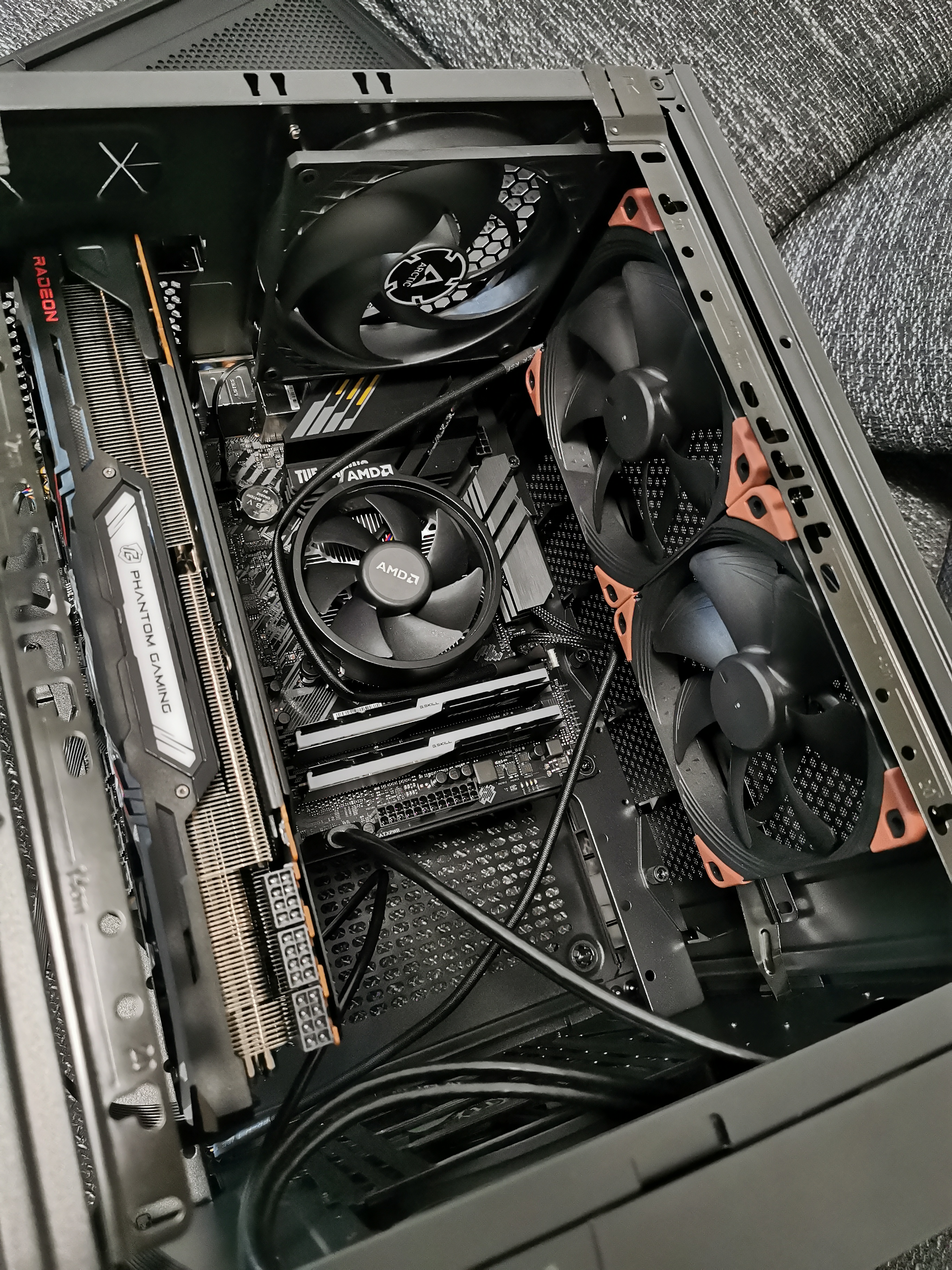

Ich habe oben keine LĂŒfter aber an allen Seiten außer wo die Grafikkarte ist.
Da wo der wrath ist, ist jetzt halt noctua KĂŒhler

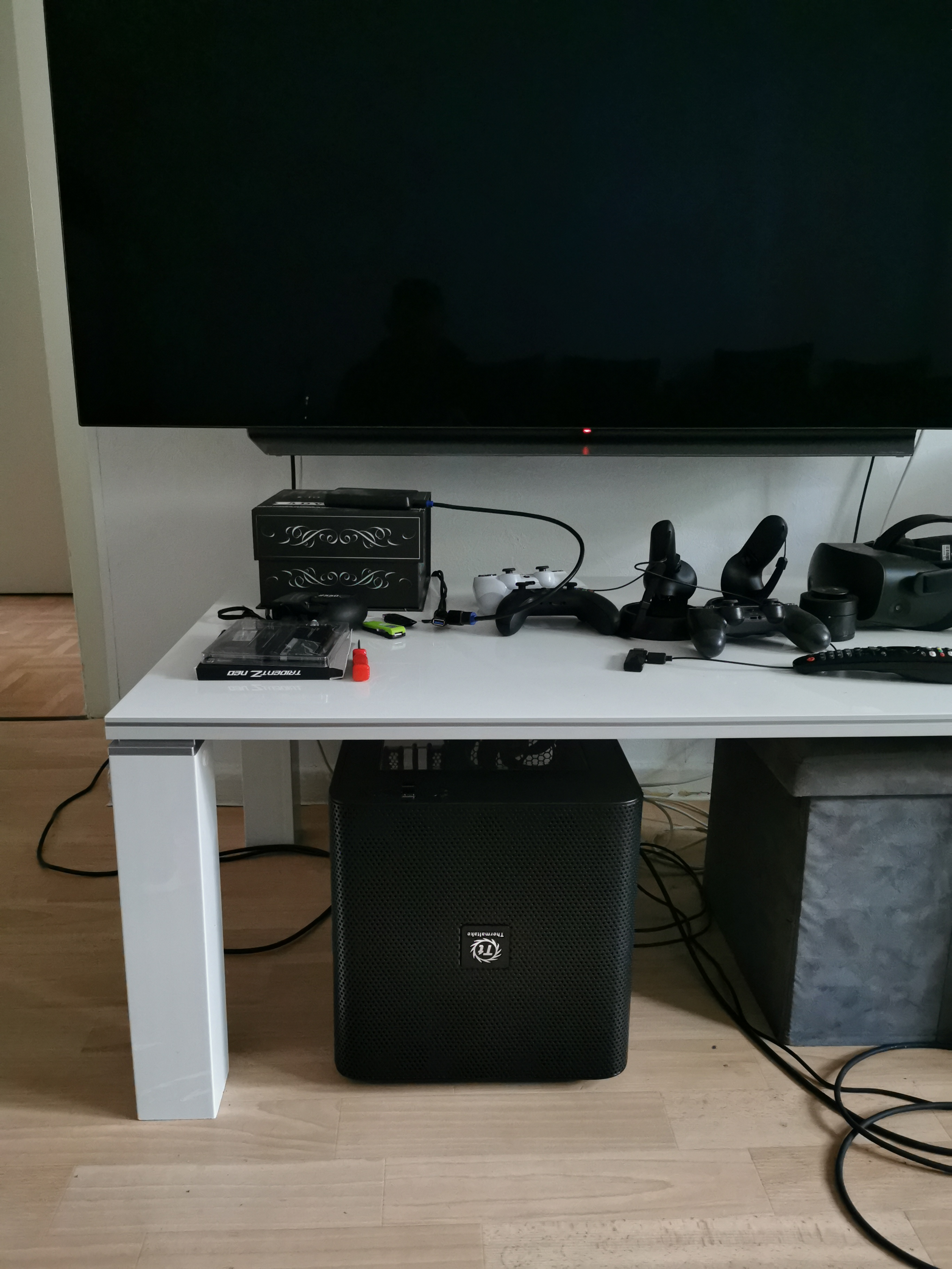

RGB wÀre mir vollkommen egal da er unter dem Tisch steht, ich zeig es dir gleich.
Der PC sollte von außen einfach nur passend zum Wohnzimmer Aussehen nicht so groß sein deswegen Micro-ATX und einfach nur eine geile Leistung haben bei gutem Preis/LeistungsverhĂ€ltnis. Ich wollte auf keinen Fall einen falschen Ecken sparen.
