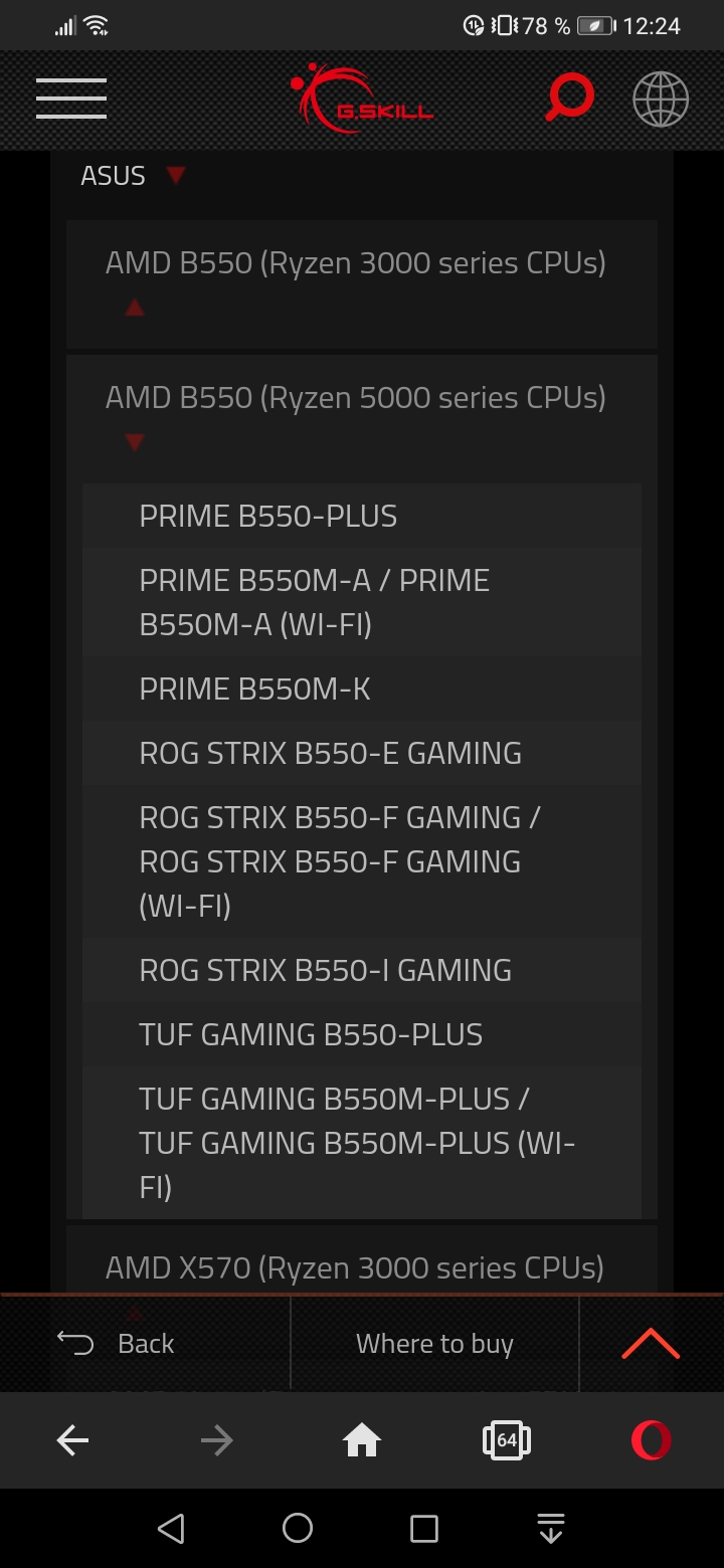

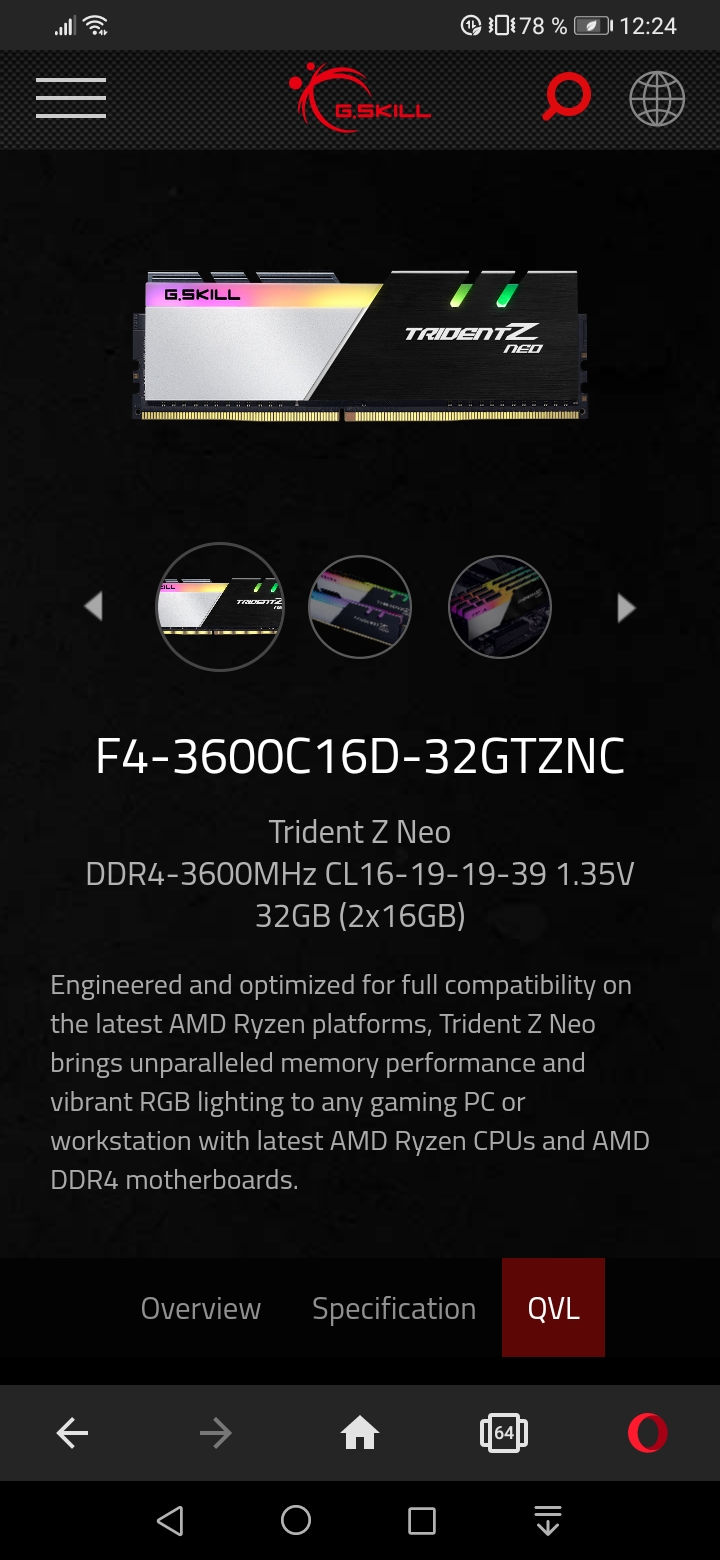

Serandi schrieb:
Reaktionen: Serandi.87
dSi schrieb:
Ja hab ich schon gemerkt aber laut Asus seite nicht mehr, sind wohl mit einem Bios update rausgefallen.....
immer beides überprüfen Ram Seite und aktuelle QVL vom Mainboard Hersteller.
Habe diesbezüglich auch das BIOS runter gegradet und geschaut ob es funktioniert und es tat sich immer noch derselbe Fehler auf :) hätte ja dann mit einem älteren BIOS funktionieren müssen also kann es auch nicht daran liegen, schätze ich

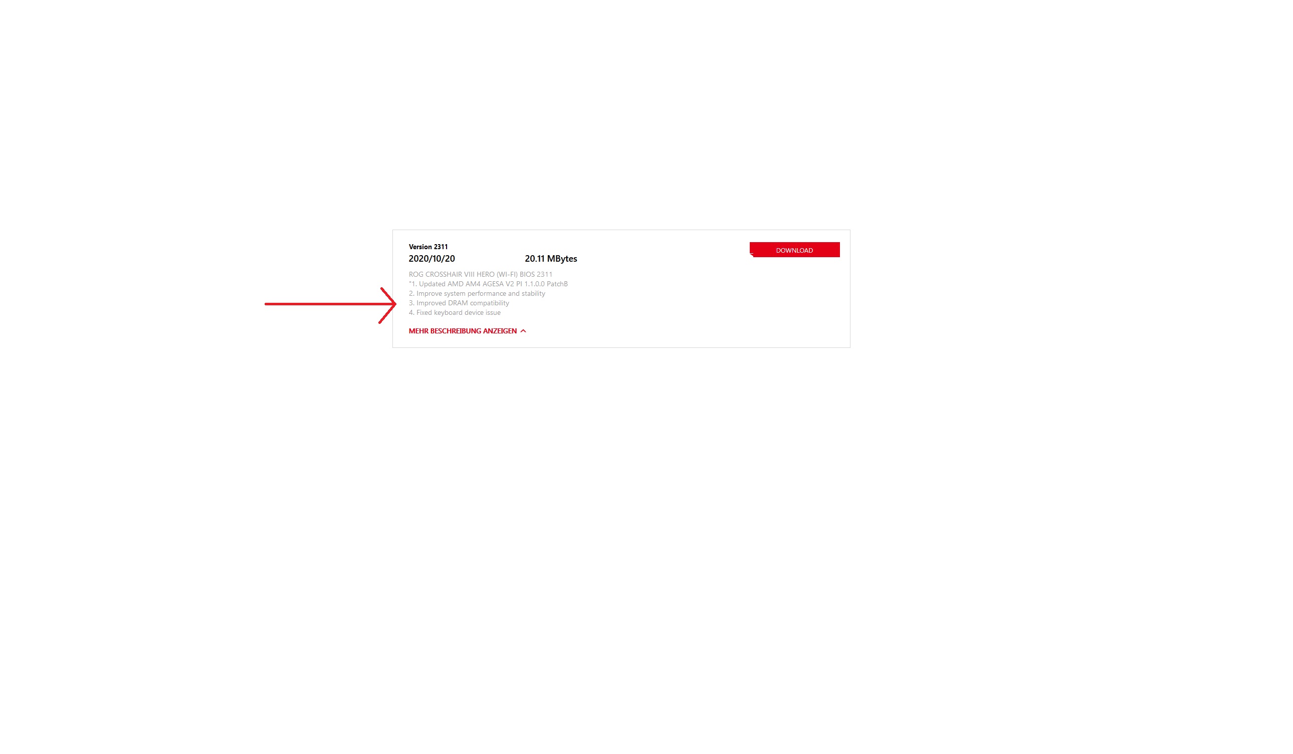

Bei meinem Asus Crosshair VIII Hero Wifi hatte Ich am anfang G.Skill F4 3600C16D-16GTZR verbaut, bis zu dem Tag an dem das Bios update auf dem Bild kam. Den hatte Ich auf 4000 Mhz CL16 mit 1,45 bis zum Bios Update danach ist er aus der QVL gefallen und hat nur noch seine angegebenen 3600 Mhz geschafft.
Hab dann auch anderen gekauft (4x8GB). Wie schon bei unzähligen anderen Boards, wobei MSI hier immer am schlimmsten war.
