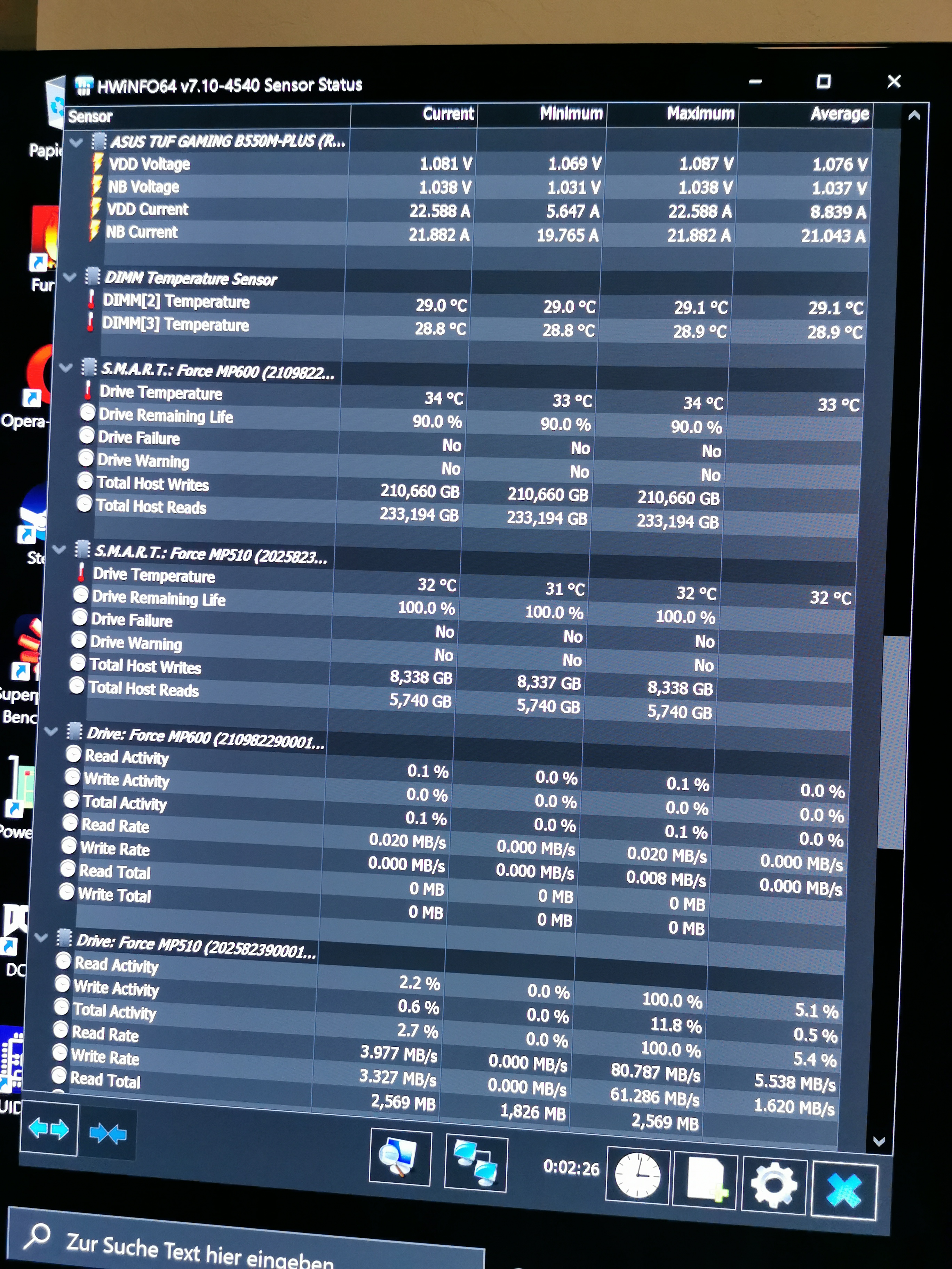

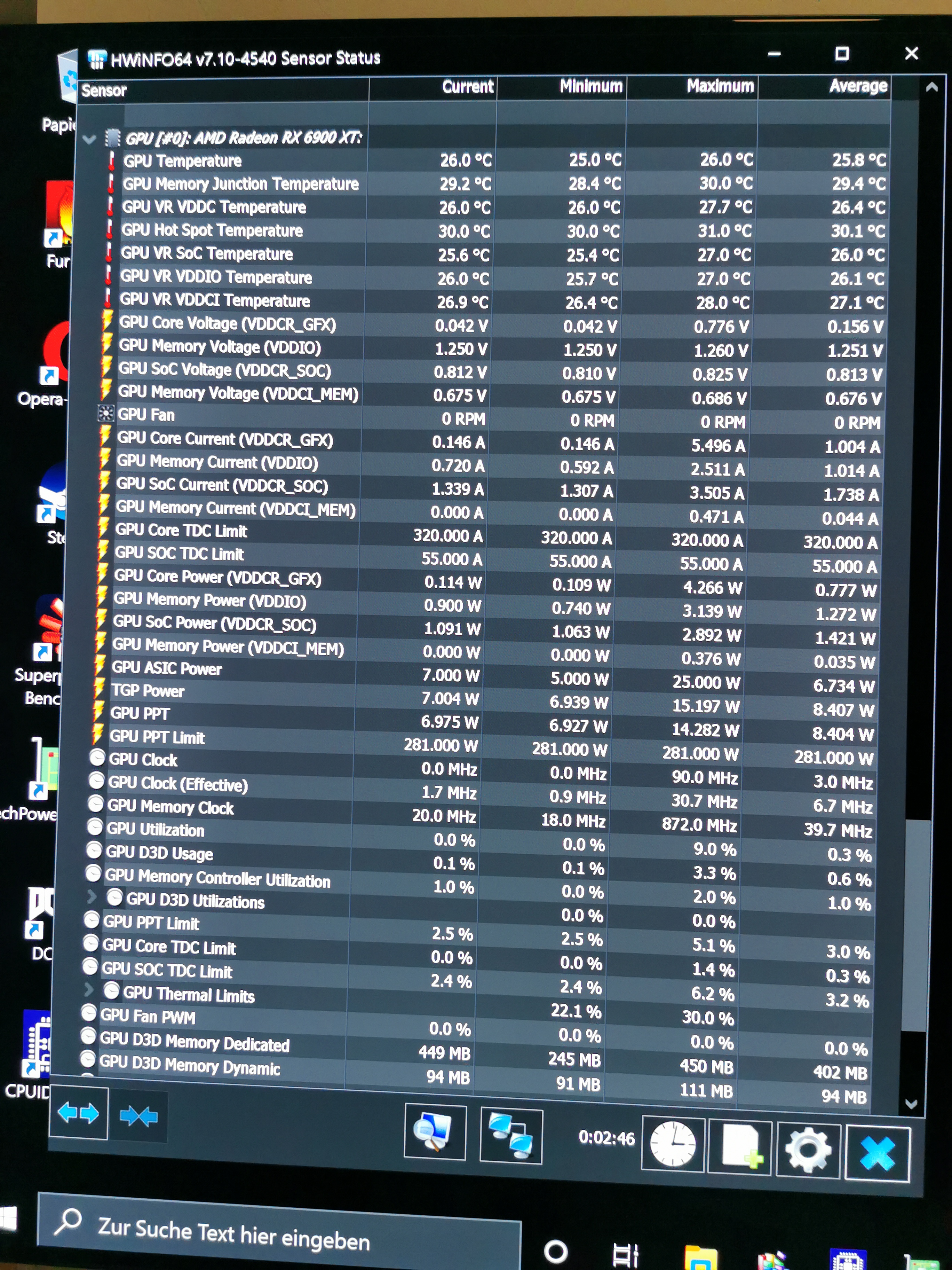

Ich habe mal noch ein paar wichtige Sachen angefügt und zwar habe ich vergessen dass ich bei Doom mit Werten aufgenommen habe da ist nämlich kurz zu sehen was genau los ist bevor es zum Absturz kommt!!

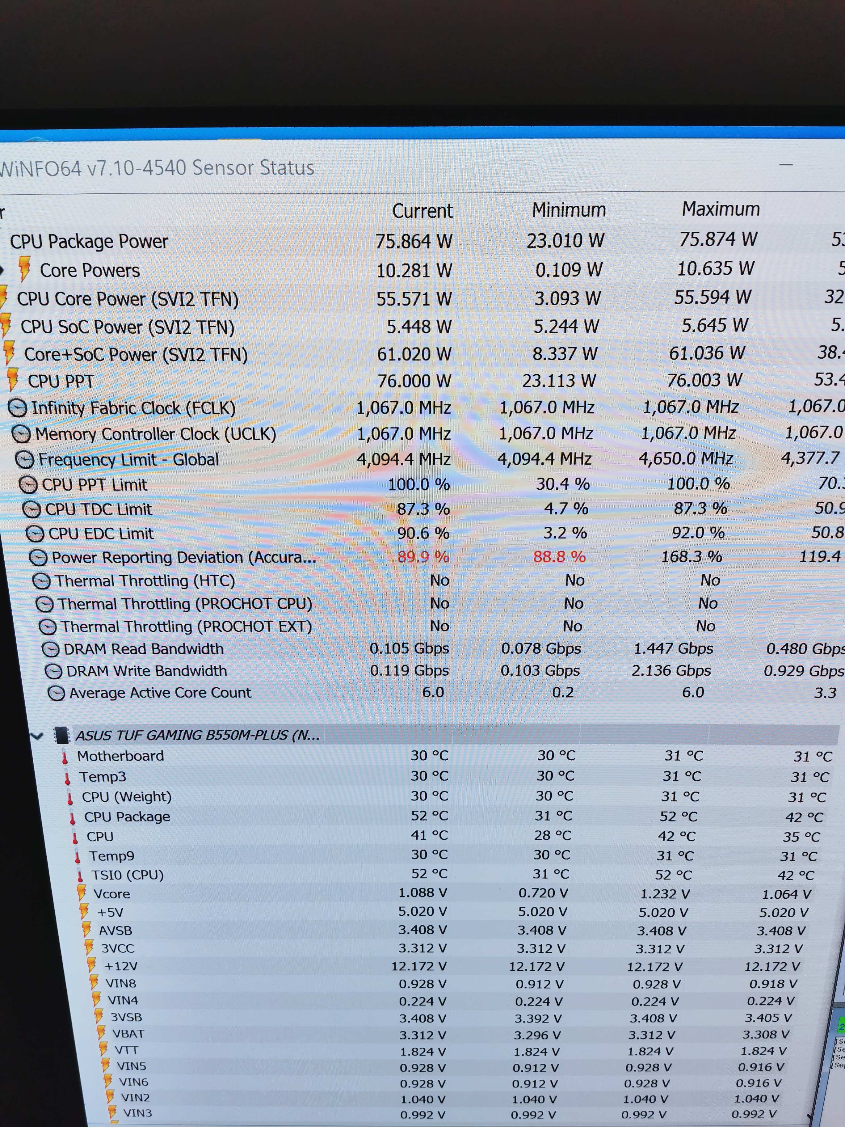

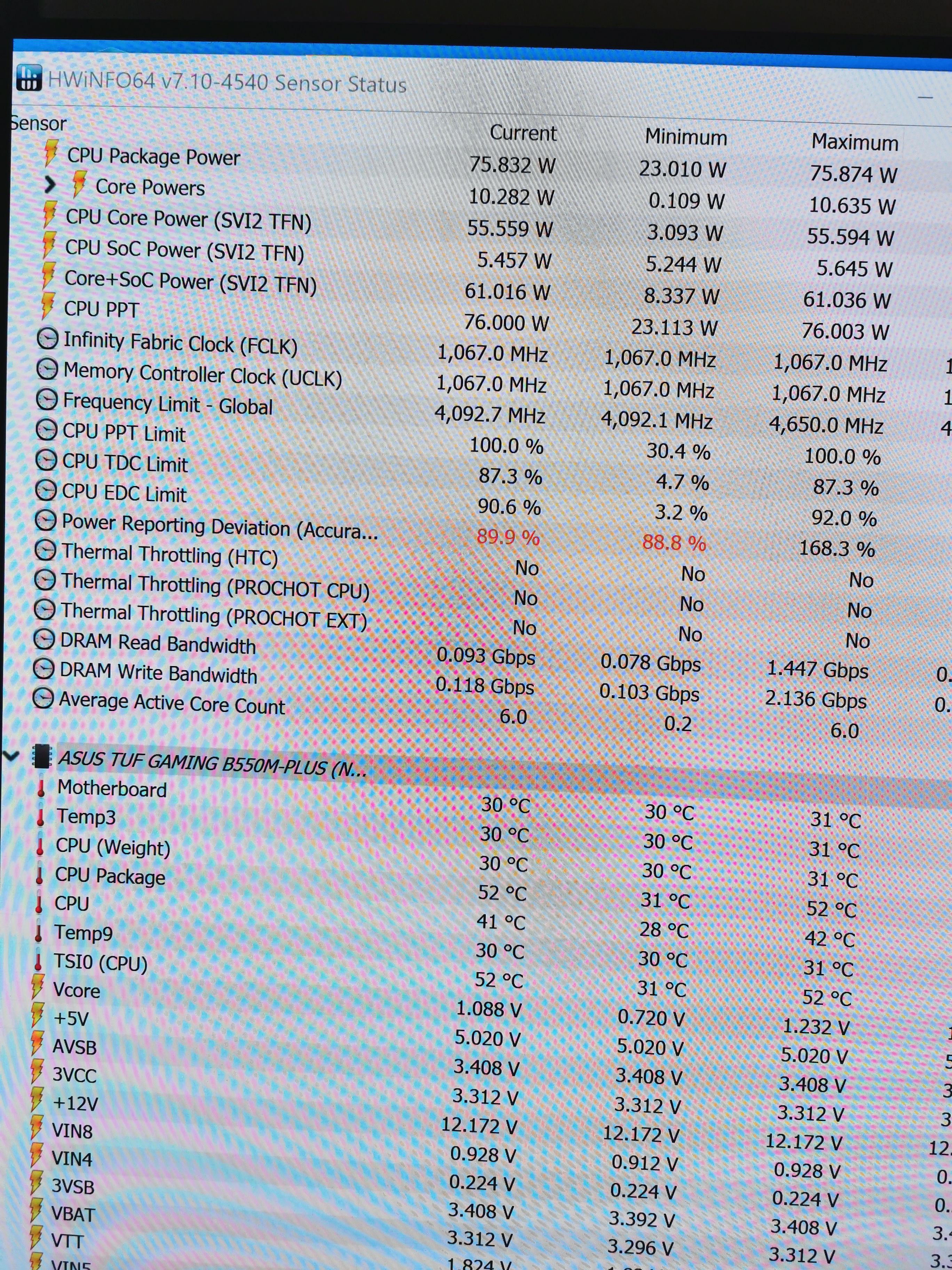

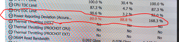

Schaut euch das bitte an. Was denkt ihr dabei?
Das ist in Doom von 2016 kurz bevor es abstürzt mit eingeblendeten Werten

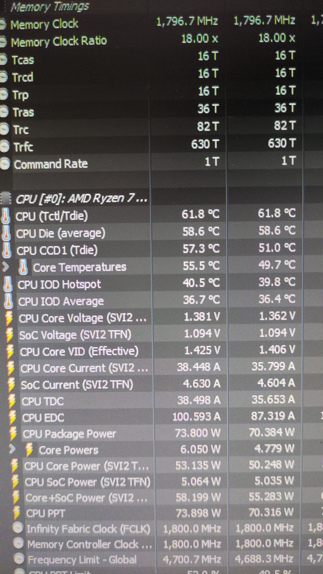

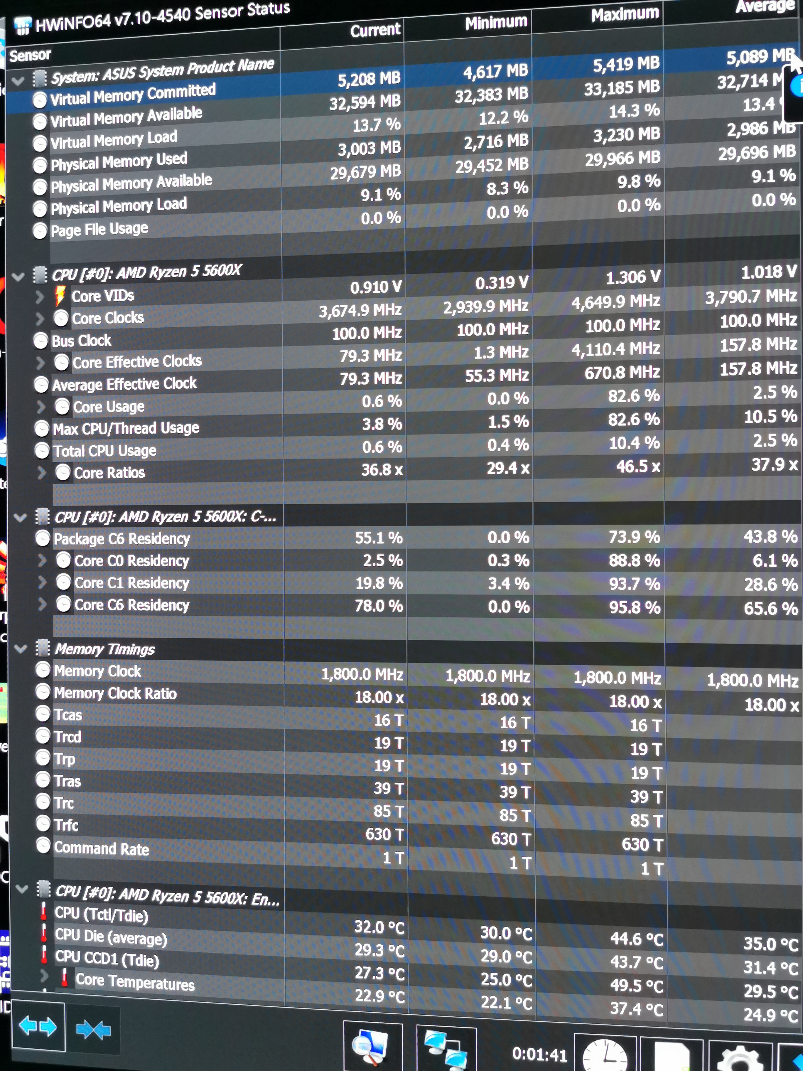

wenn HWInfo CL16-16-16-36 anzeigt, dann wird das auch stimmen. Der Memory Clock von ca. 1800 MHz entspricht auch DDR4-3600. Dazu passt auch die Infinity Clock / Memory Controller Clock von jeweils 1800 MHz. Das ist alles schlüssig. Die Frage ist, wieviel Spannung bekommen die Module und warum sind die Timings schärfer als sie sein sollen.

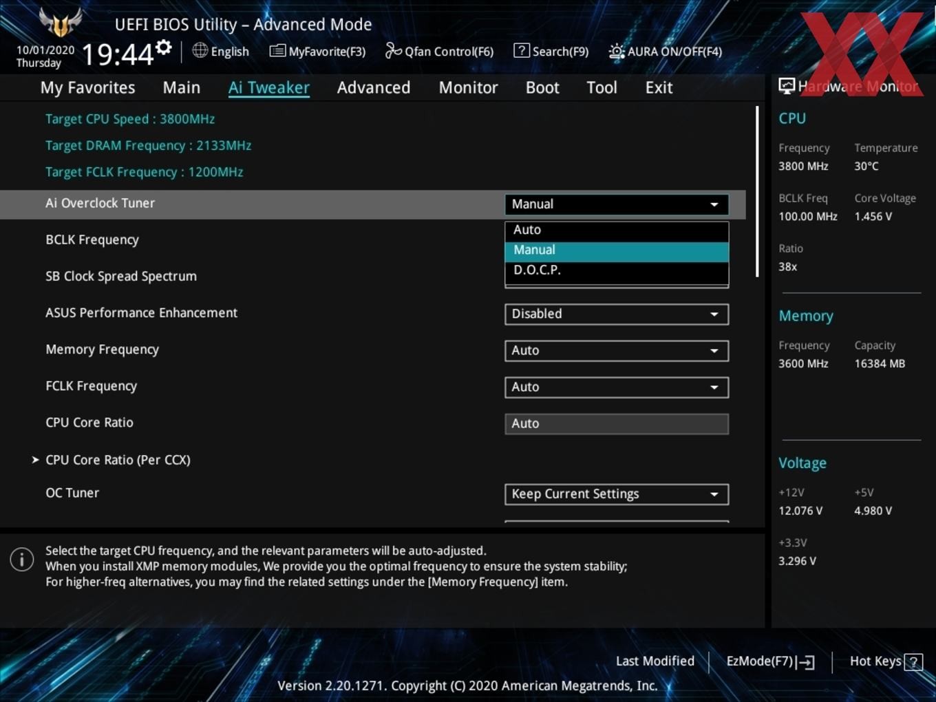

schau bitte mal ins Handbuch auf das Bild auf Seite 16: https://dlcdnets.asus.com/pub/ASUS/misc/Manual/PRIME_TUF_GAMING_B550_Series_BIOS_EM_WEB_EN.pdf
An dieser Stelle müsste im BIOS der RAM eingestellt werden, bitte mal hiervon einen Screenshot posten.

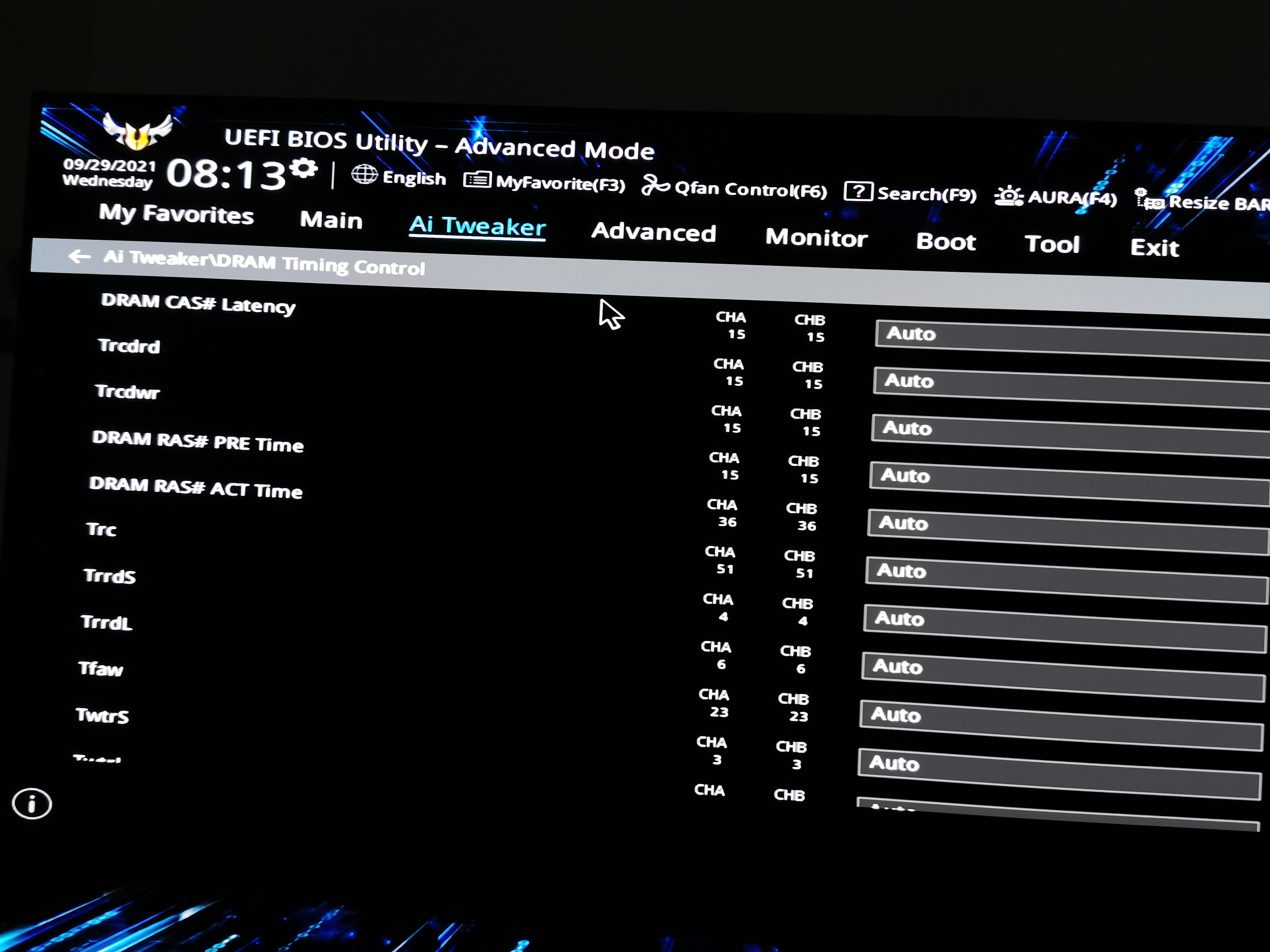

Ich glaube du hast vollkommen Recht mein Freund da wurde etwas verstellt. Doch wie kann das sein ich habe das BIOS neu aufgesetzt sogar mehrmals und einen vernünftigen CMOS-Reset gemacht mehrmals. Dann sieht das eher danach aus dass dieses Board mit einem bestimmten Prozessor und RAM ausgeliefert wurde und dass die Werkseinstellung ist? Das muss ich dringend beheben wahrscheinlich ist dass das Problem.
Ansonsten ist da alles auf Auto auch auf auf der Hauptseite.
aktiviere bitte hier DOCP, dann sollten Frequenz, Timings und Spannung automatisch richtig eingestellt werden.
Edit: die Speichermodule stecken auch in den richtigen Slots? Also dem 2. und 4. vom CPU-Sockel aus gesehen.

Ja stimmt die Timings werden angepasst aber habe das mit aktiviertem D.O.C.P. schon mehrfach getestet, leider dasselbe Problem.

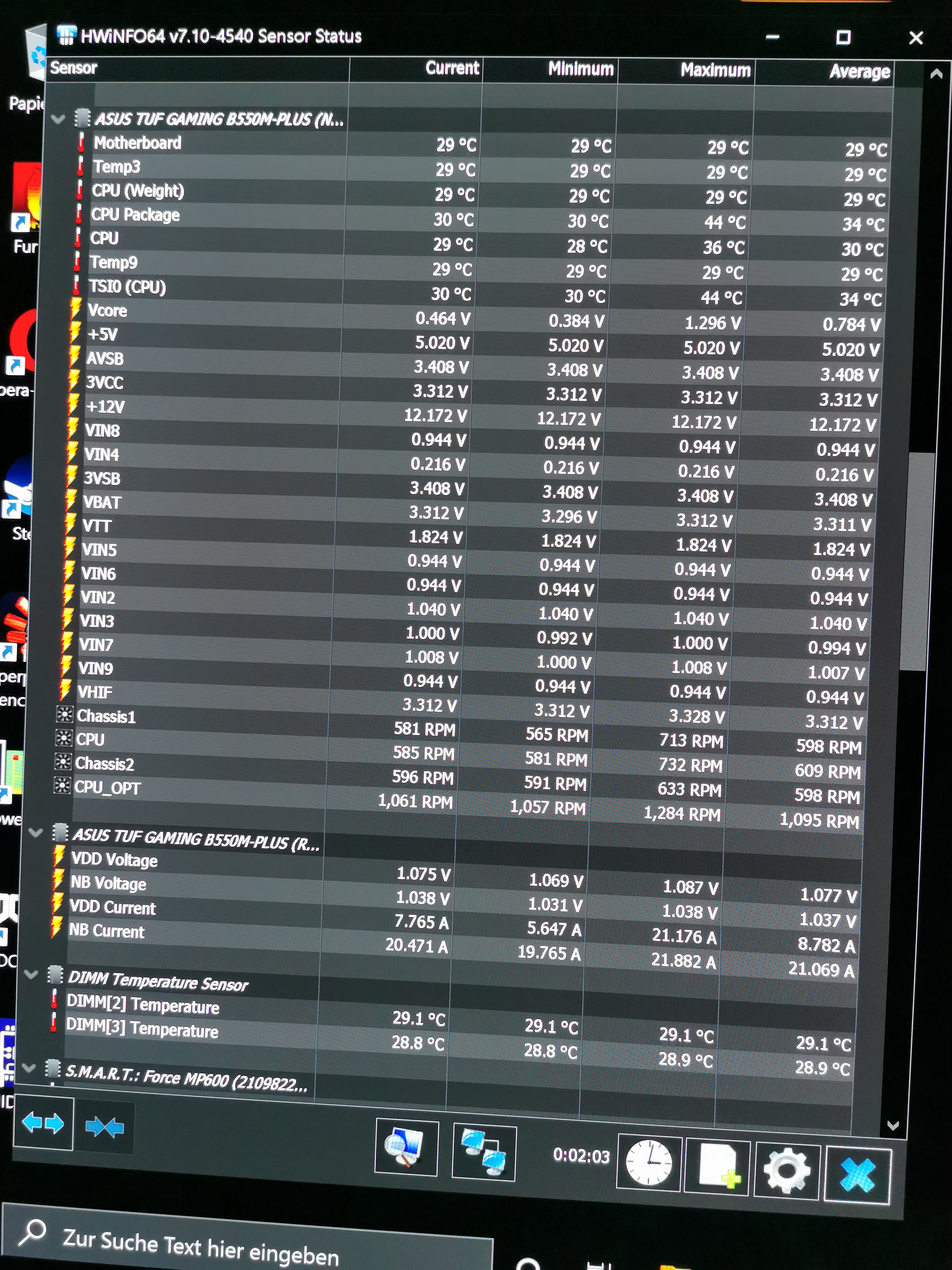

Sagt die Aufnahme aus Doom nicht viel?
Ich kann ja gleich noch mal das Spiel anmachen und währenddessen mal HWInfo laufen lassen und davon eine Aufnahme machen, wenn es hilft.
Aktuell mit aktiviertem DOCP im home screen so:
Das hat jetzt irgendwie geklappt doch wenn ich jetzt wieder doom über steam starte und zusätzlich HWInfo einblenden möchte, bricht Doom einfach ab also wieder ein Anzeichen für absolute Instabilität vom System.
PS. Die letzten beiden Uploads sind Videos kurz vorm crash mit GPU/CPU Werten
