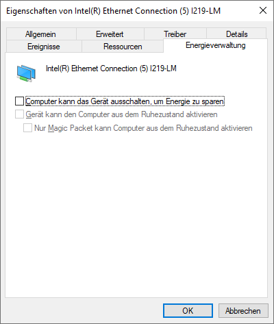

Treiber aktuell?

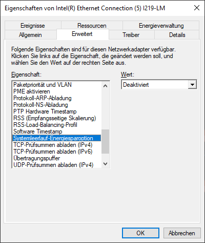

Green Ethernet schon deaktiviert
weiters im Gerätemananager den Hacken bei "Windows darf das Gerät ausschalten um Energie zu sparen" wegemacht?

Was ist Green Ethernet und wie würde ich das deaktivieren????
Das mit dem Energie sparen im Gerätemanager werde ich dann probieren.

Das mit der Energieverwaltung findest du hier:
Das findest du alles im Gerätemanager bei dem Ethernetadapter.
Einfach auf Eigenschaften -> Erweitert gehen:
das hört sich auch verdächtig nach etwas ähnlichem an und ich würde es ausschalten:
Da du einen Intel Netztwerkchip hast, sollte das alles gleich heißen. Schau einfach mal die Liste durch. Bevor du was verstellst frag halt hier kurz nach.
