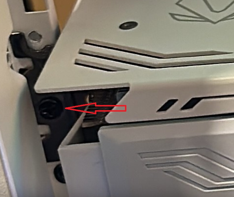

Nachtrag: Die Grafikkarte ist einfach lose im Gehäuse oder sind die dir Schrauben ausgegangen?
Das Slotblech der GK ist doch verschraubt 🤷‍♂️

Denniss schrieb:
wenn ich mir das eine Bild ohne Grafikkarte anschaue dann sehe ich da Schraublöcher im mainboard wo kein Abstandshalter drunter ist. Dazu die fehlerhaft zusammengesetzten Stecker.
Ich seh da gar keine Schrauben...wie ist das MB befestigt ? o_O
Ich meine ganz unten rechts eine zu erkennen. Aber der Rechner ist ne einzige Baustelle, sowohl Hardware- also auch Software-technisch (Bios).
Da muss ein Experte mal drüberschauen.

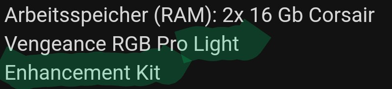

Keine Ahnung was das Problem eigentlich ist, geschrieben hab ich auch noch nix hier, aber das ist mir aufgefallen: Light Enhancement Kit?
Reaktionen: Felix#, Statler, coasterblog und eine weitere Person
Ja, könnte sein, daß der TE noch gar keinen Ram verbaut hat!?
https://geizhals.de/corsair-vengeance-rgb-pro-light-enhancement-kit-cmwlekit2w-a1944637.html?hloc=de
Das wäre dann schon heftig!
Edit:
Und der 4 pol des Haupt ATX- Steckers sitzt bestimmt nicht richtig, auch wenn er eventuell Kontakt hat!?
Edit 2:
Laut seinen Bildern scheinen es wirklich nur Lichtmodule zu sein, die er da gesteckt hat. Die zu sehende Rückseite müßte dann diesem Teil entsprechen (halt eben in weiß):
https://www.kleinanzeigen.de/s-anze...ment-kit-schwarz-cmwlekit/2577855320-225-2925
Reaktionen: wrglsgrft, Felix#, coasterblog und eine weitere Person
Ach du scheiße .... das sind ja die Leuchtenden DUMMYS .......

Berfoacar schrieb:
ich habe wegen dem Fehler jetzt eine B550 f gaming bestellt
Kannst du das noch stornieren? Wenn das mit dem fehlenden Speicher stimmen sollte, dann würde ich das andere Board versuchen abzubestellen und mich dann eben nach passendem Ram umsehen.
Gib uns bitte Rückmeldung und frage gerne nach, wenn du nicht weiterkommst oder generell neue Probleme auftauchen!
Ich fasse mal zusammen.
  • Mainbaord nicht festgeschraubt
  • Abstandshalter fehlen / sitzen falsch
  • 4 Pin steckt nicht richtig
  • 8 Pin steckt nicht richtig
  • USB am RGB Header angeschlossen
  • Nur Ram Dummys verbaut
Habe ich noch was vergessen?
