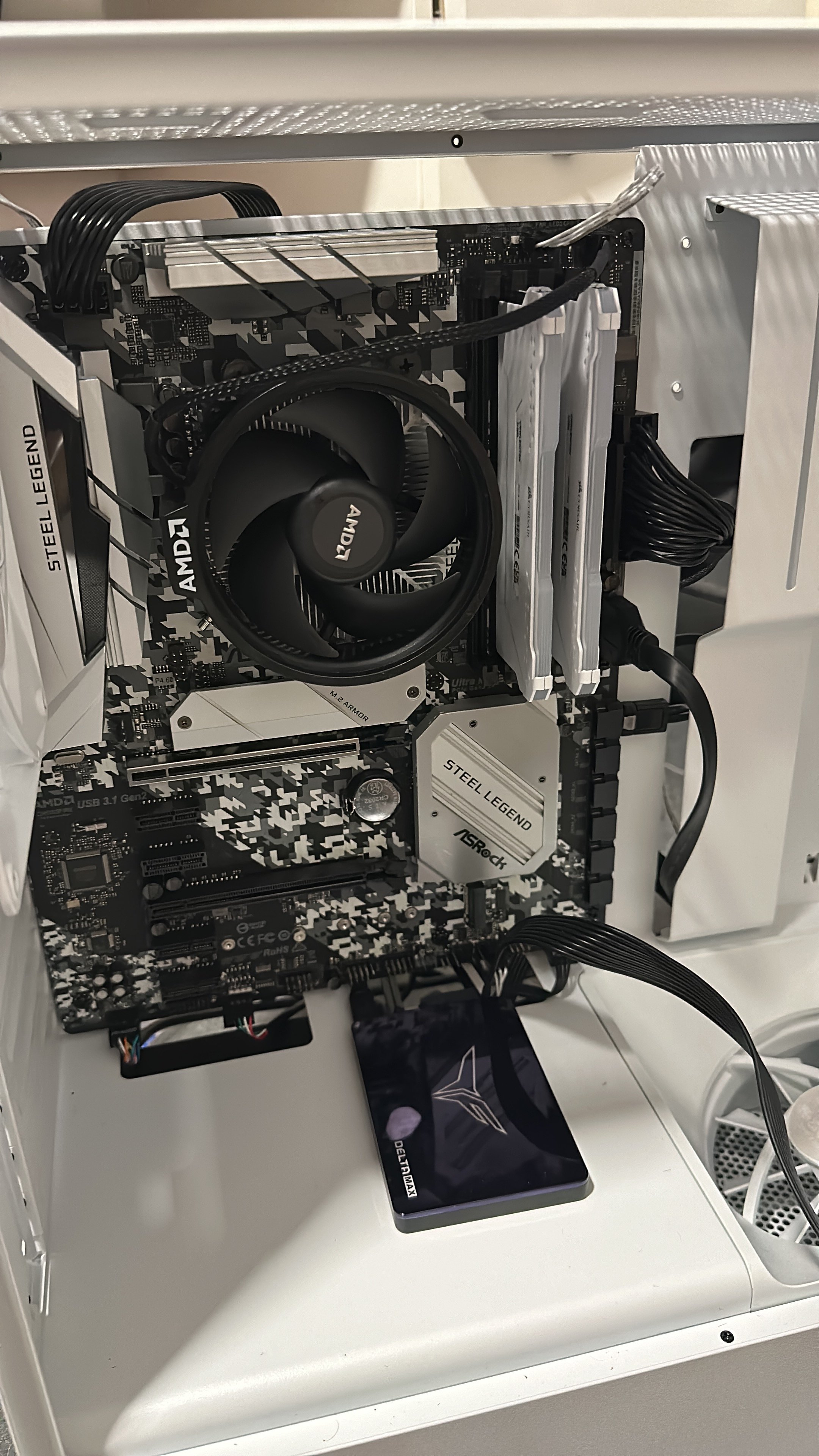

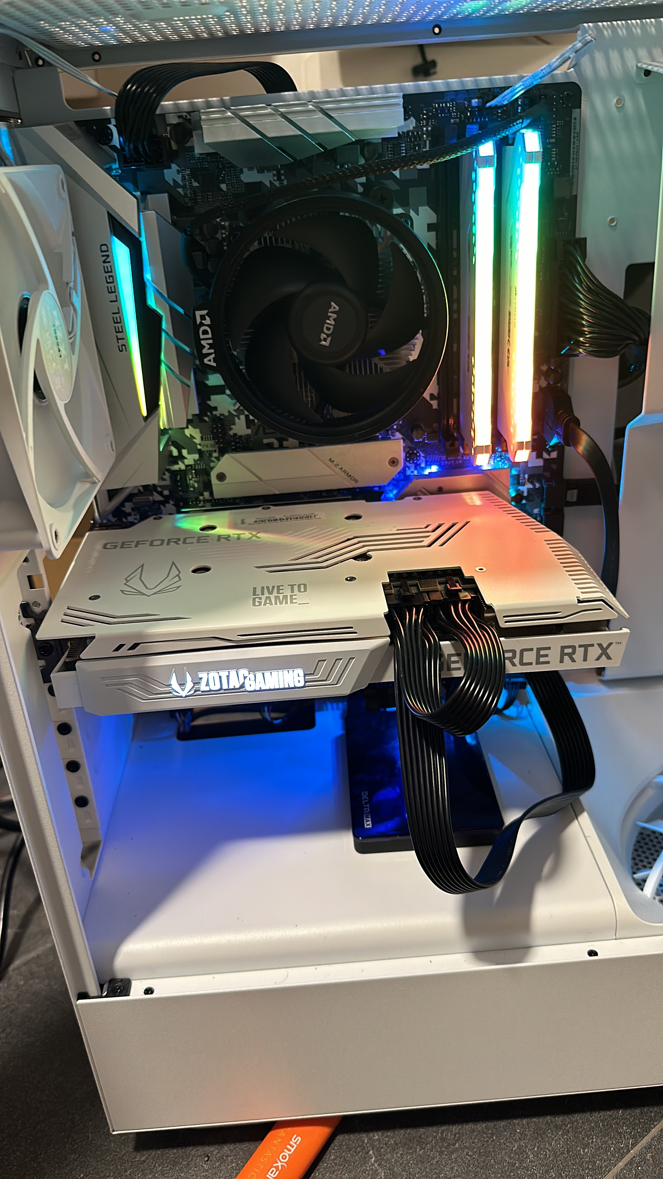

Hatte davor ein ASRock b450 Steel legend und hab den pc zusammengebaut jedoch ist er immer wieder neugestartet und die usb Anschlüsse des mb haben nicht funktioniert. Ein Lüfter vom Gehäuse wollte auch nicht mehr drehen. Mainboard hat aber geleuchtet und CPU kühler drehte sich und ram hat geleuchtet aber konnte nix anschließen

Edit : Die BILDER sagen nämisch rein garnix außer das beim 2. die GraKa fehlt ..... die CPU hat keinen Grafikkern

Was genau willst du wissen? Der 4 Pin Teil des 24 Pin Steckers am Mainboard sieht verdächtig aus.

Edit : Und jap .. auf den 2. Blick ist die 4-Pin erweiterung des ATX Stromsteckers nicht eingerastet und KÖNNTE somit keinen Kontakt haben.

sitzen die Abstandshalter an der richtigen Position...das Board scheint auch nicht richtig verschraubt zu sein...wie ich es auf den Bildern sehe

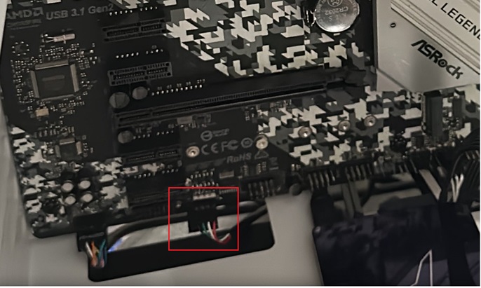

Was ist an der markierten Stelle angeschlossen ?

wenn ich mir deine Bilder so ansehe ...sieht das aber nicht so aus als stecke der 2x4 Pin zur CPU Spannungsversorgung richtig
Das sieht wirklich verdächtig nach einem USB-Connector aus, der auf die RBG-LED-Pins gesteckt ist. Nicht bündig etc. Aber ich mag mich täuschen, es ist wirklich schwer zu sehen.
