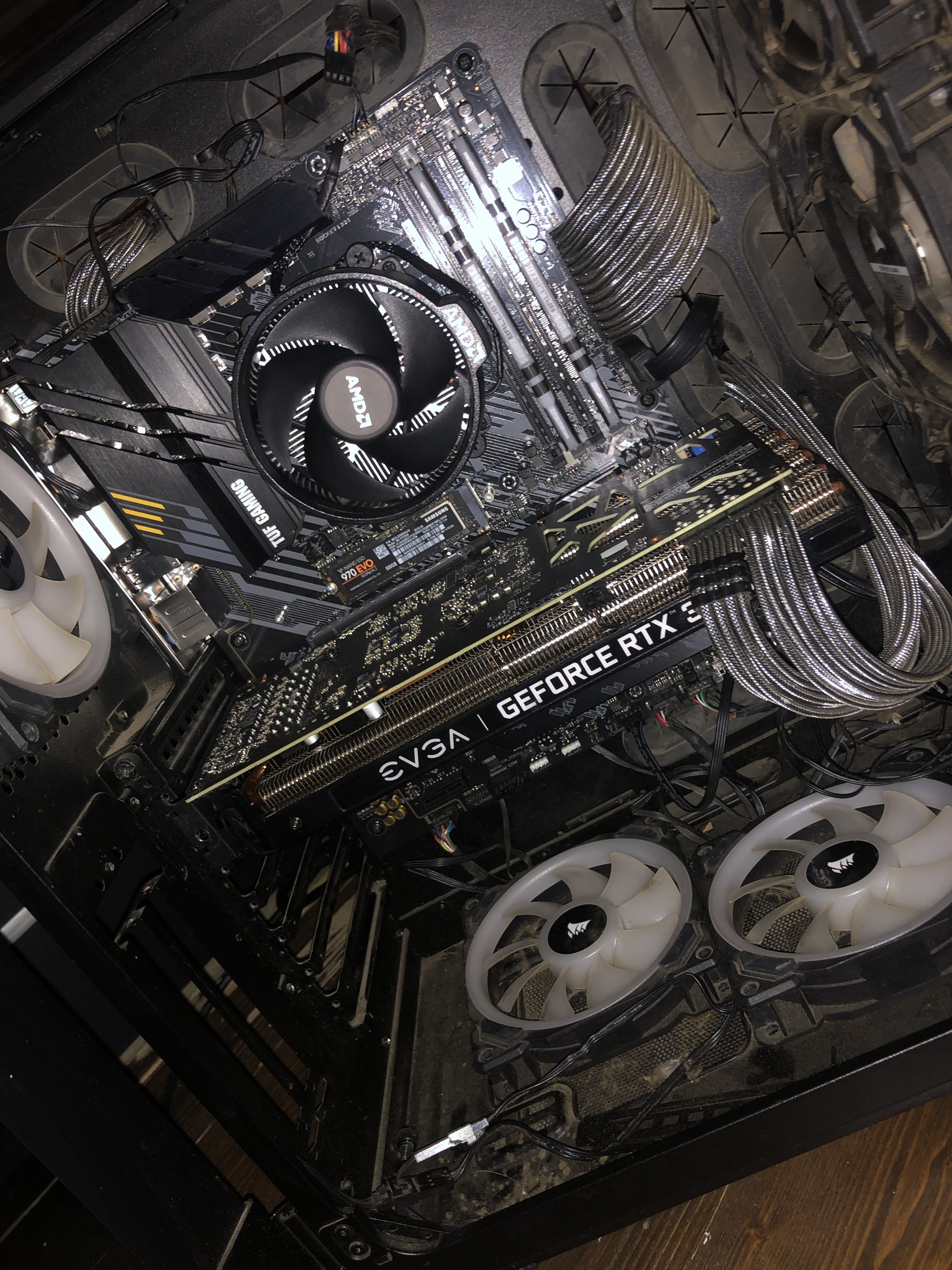

Ich habe meinen Computer vorgestern aufgerüstet und habe ein neues Mainboard einen neuen Prozessor und eine 3070 verbaut nachdem ich alles verbaut hatte ging der Pc an aber kein Bild und das Mainboard geht auch nicht die Fehler LEDS durch also gehe ich davon aus das dass Mainboard gar nicht richtig startet
Nachdem ich dann auf der suche des Problems war bin ich auf den Tipp mit dem Biosupdate gestoßen und habe dieses dann gemacht per Bios Flashknopf am Mainboard aber wie erwartet wieder nichts
Ich habe auch die datei umbenannt genau wie beschrieben und die LED blinkt auch genau so wie beschrieben aber es bringt nichts
Kann mir da vllt jemand weiter helfen?

Mach mal bitte ein Bild von der Verkabelung und dem Innenleben.
Hast du das Bios auch resettet nach dem Update? Bist du sicher, dass es korrekt durchgelaufen ist?
Bitte mal ein detailliertes Bild vom Aufbau posten, so kann man offensichtliche Fehler am schnellsten erkennen.

also... die unteren lüfter sind falschherum.
die sollen kühle luft einblasen.
hat zwar mit deinem problem nix zu tun, aber so sind die sinnlos, weil da unten keine warme luft ist, die sich lohnt rauszubefördern. wärme geht halt stets nach oben.
also: vorne/unten rein, oben/hinten raus.
daß die einblasend gedacht sind, siehst schon am vorhandensein der staubfilter.
weil filtern tut man luft von außen. im pc entsteht kein staub, da lagert sich nur ab, was von außen reinkommt.
staubfilter hat nur, was einblasend sein soll. drum ist auch hinten keiner, weil ausblasend.

ich würde erstmal das mainboard mit allen schrauben befestigen. abstandshalter auf der rückseite des MBs verbaut? grafikkarte an der slotblende nicht befestigt? auch eine 3070 hat etwas gewicht und könnte das mainboard "biegen" bzw nicht richtig im slot stecken bleiben...
btw das gehäuse ist ziemlich "offen". vor dem einbau hätte man auch sauber machen können...

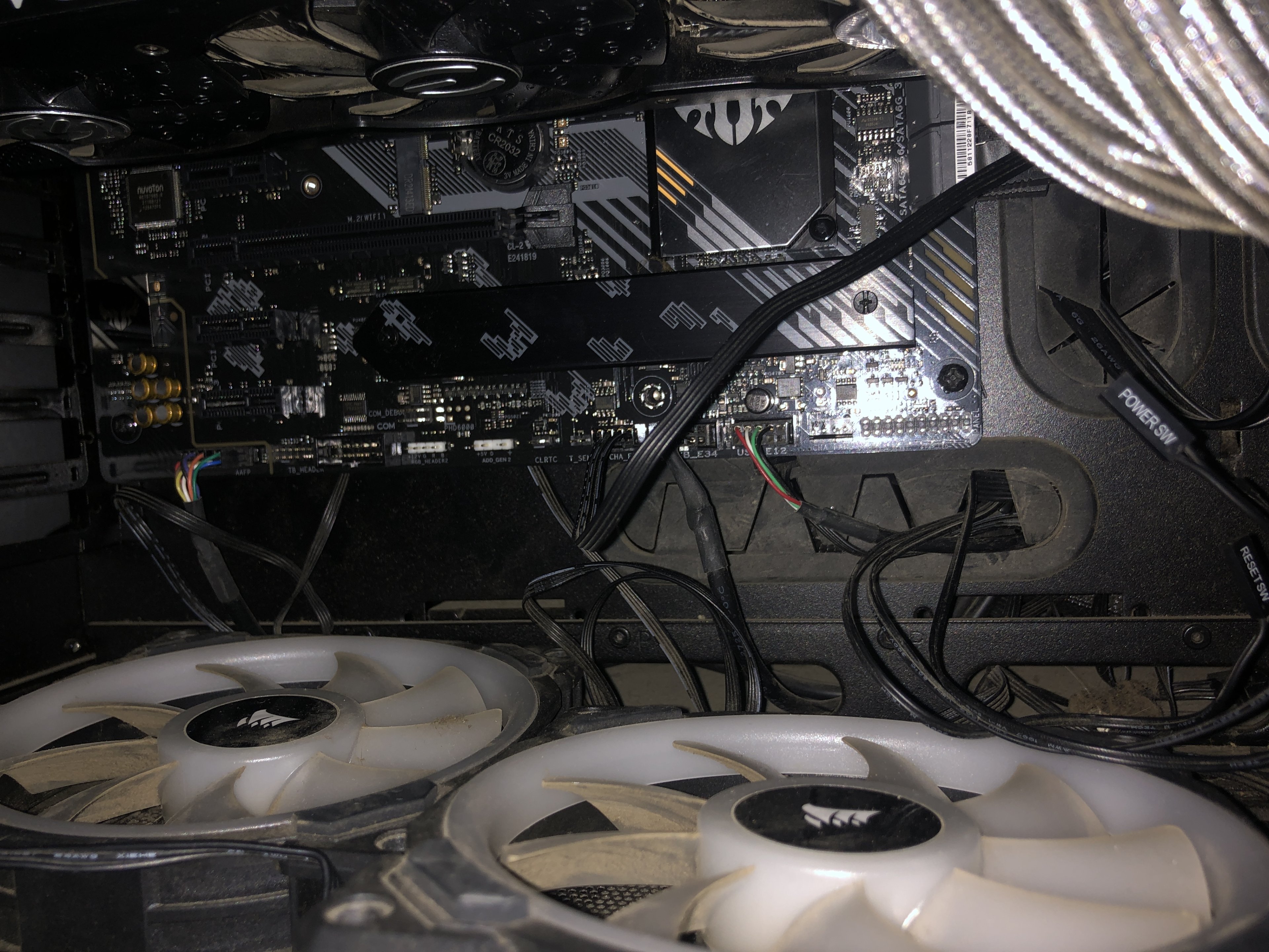

power und rest vom gehäuse hast du aber am mainboard angeschlossen oder überbrückst du das?
Reaktionen: Holgip
Also vorher war ja ein anderes Board verbaut und ein anderer Prozessor nur den Ram hab ich übernommen
Ich komm ja gar nicht ins bios rein
Die Fehler Leds für CPU GPU etc leuchten auch nicht auf
Momentan überbrücke ich gerade ich war da vorhin schon mit einem Kumpel dran der sich da sehr gut auskennt aber der konnte das vorhin auch nicht ganz nachvollziehen weil der nur 20 min Zeit hatte aber es ist alles passend verkabelt
