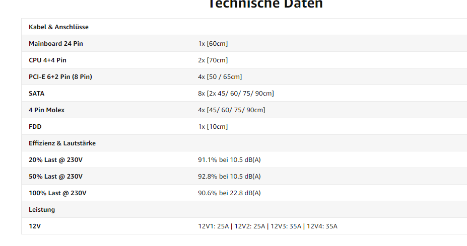

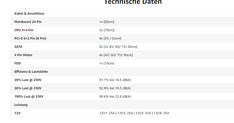

Würde das Netzteil hier gehen?
Revolution D.F. 750W
Siehe:
https://www.amazon.de/gp/product/B07P6QTLXW/ref=ox_sc_act_title_1?smid=ABQJGLE2G5CGH&psc=1
Da steht doch 4x 4Pin Molex ist dabei! Es geht also ! Und ja , ich würde ihn anschließen! Hab das Board erst vorgestern inder WiFi Version beim Kumpel verbaut, allerdings nur mit dem normalen 8Pin , er will nicht übertakten!
Der 8Pin für die CPU Stromversorgung reicht locker aus.
Moment es geht doch nicht um den 4x4 Molex... Es geht um die CPU Pin die ist 2 Mal dabei, das weiß Ich aber damit ist die Frage nach ATX <-> EPS noch nicht geklärt.
Man muss die 4pin Molex anschließen als zusätzliche Stromversorgung für die CPU, es gibt keinen 12pin CPU Stecker! Zumal man da auch nix falsch machen kann, ansonsten passen die Stecker nicht!

Aber grundsätzlich brauche Ich eh ein neues Netzteil, d.h. wenn Ich das oben genannte kaufe, kann Ich doch beide CPU Stecker ordnungsgemäß anschließen, richtig?
Ja, würde mir aber ein besseres kaufen, 80Plus Gold is schon veraltet, Platinum sollte es schon sein wenn man jetzt eh ein neues kauft.

Sorry vielleicht stelle Ich mich gerade doof an aber der 4 Pin Mloex geht doch gar nicht an den CPU Anschluss.
D.h. an sich müsste Ich einen 4 PIN Mloex zu 4 Pin CPU Adapter anschließen, richtig?
Aber wieso muss Ich das überhaupt?! Es sind doch 2 x 4/8 CPU Stecker dabei. Das ist ja gerade meine Frage. Die kann Ich doch einfach anschließen mit dem Netzteil oder nicht?

Nein hat es nicht, was du unten eingekreist hast, ist der 6+2 PCIE Stecker.
Es hat nur 1x 4+4Pin. Steht auch auf der Herstellerseite so.

Ändert aber nichts daran, das ich dieses Netzteil auch nehmen würde, damals als es neu war, wollte sich da keiner ran trauen und selbst da hab ich es schon empfohlen. :D
P.S. Erst das 760W Modell hat die Stecker für sein Mainboard.
https://www.fractal-design.com/products/power-supplies/ion/ion-platinum-760w/Black/
Also wenn der TE das 760W Modell kaufen würde, hätte er ein neues gutes vorallem leises Netzteil was alle Kabel/Stecker mitbringt was er braucht.
