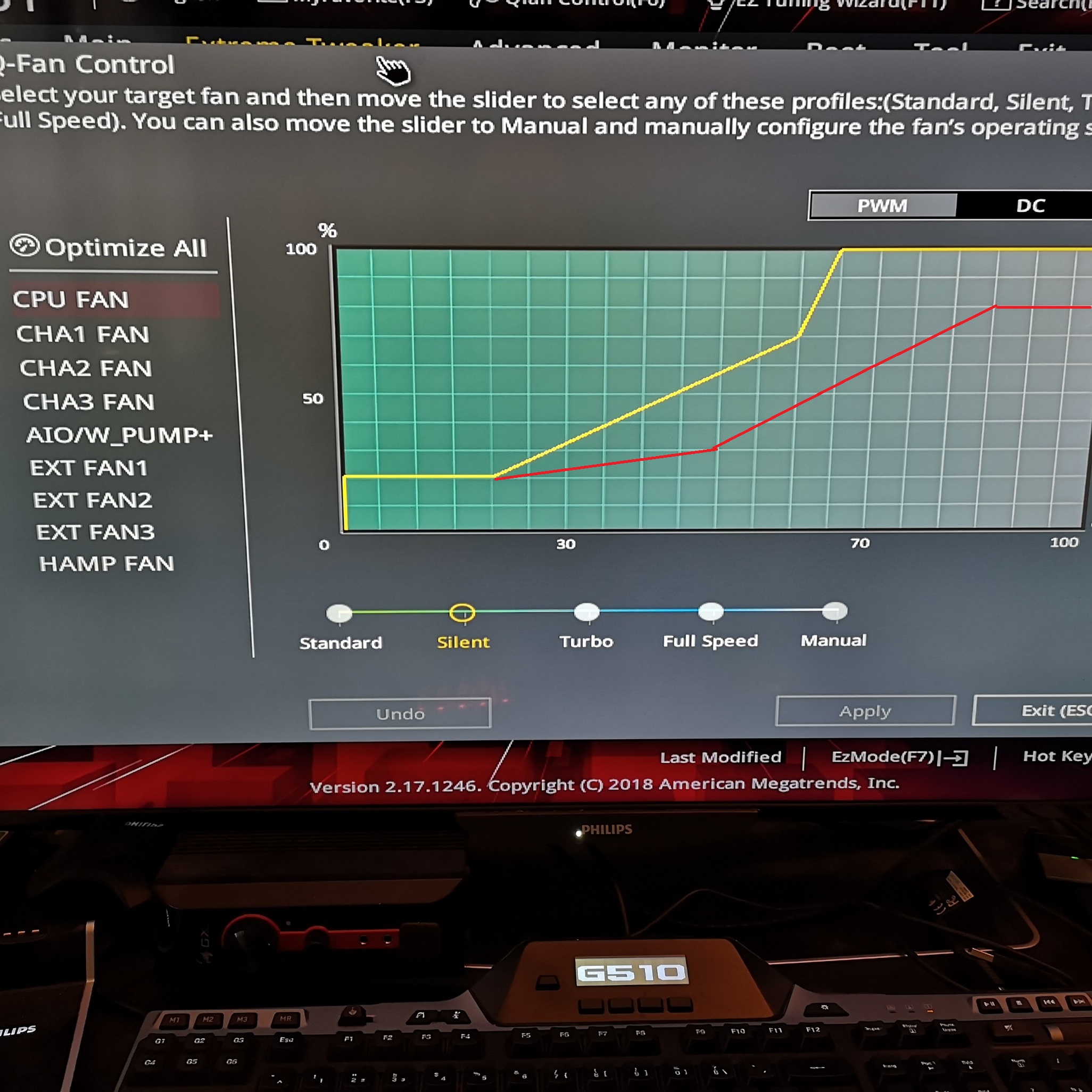

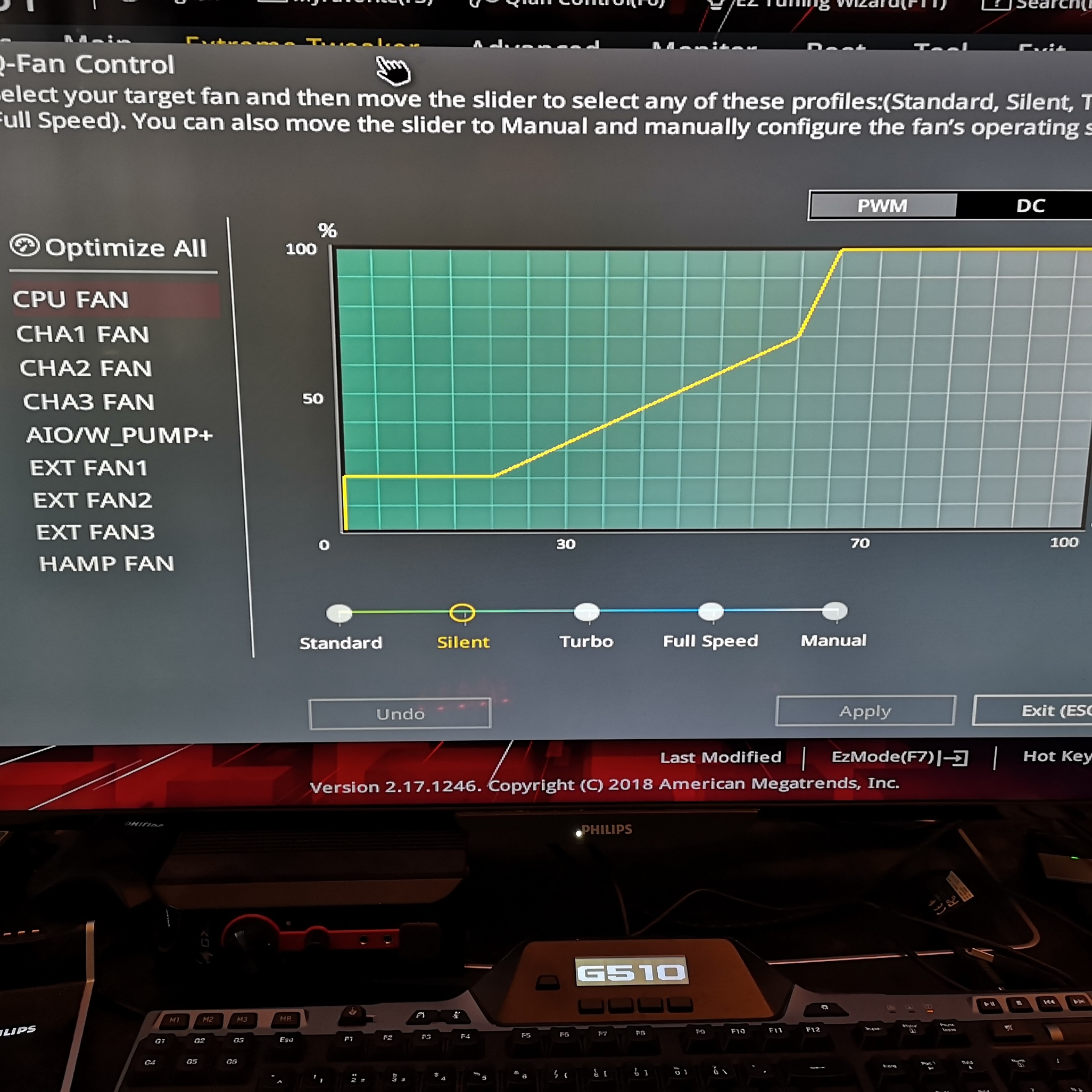

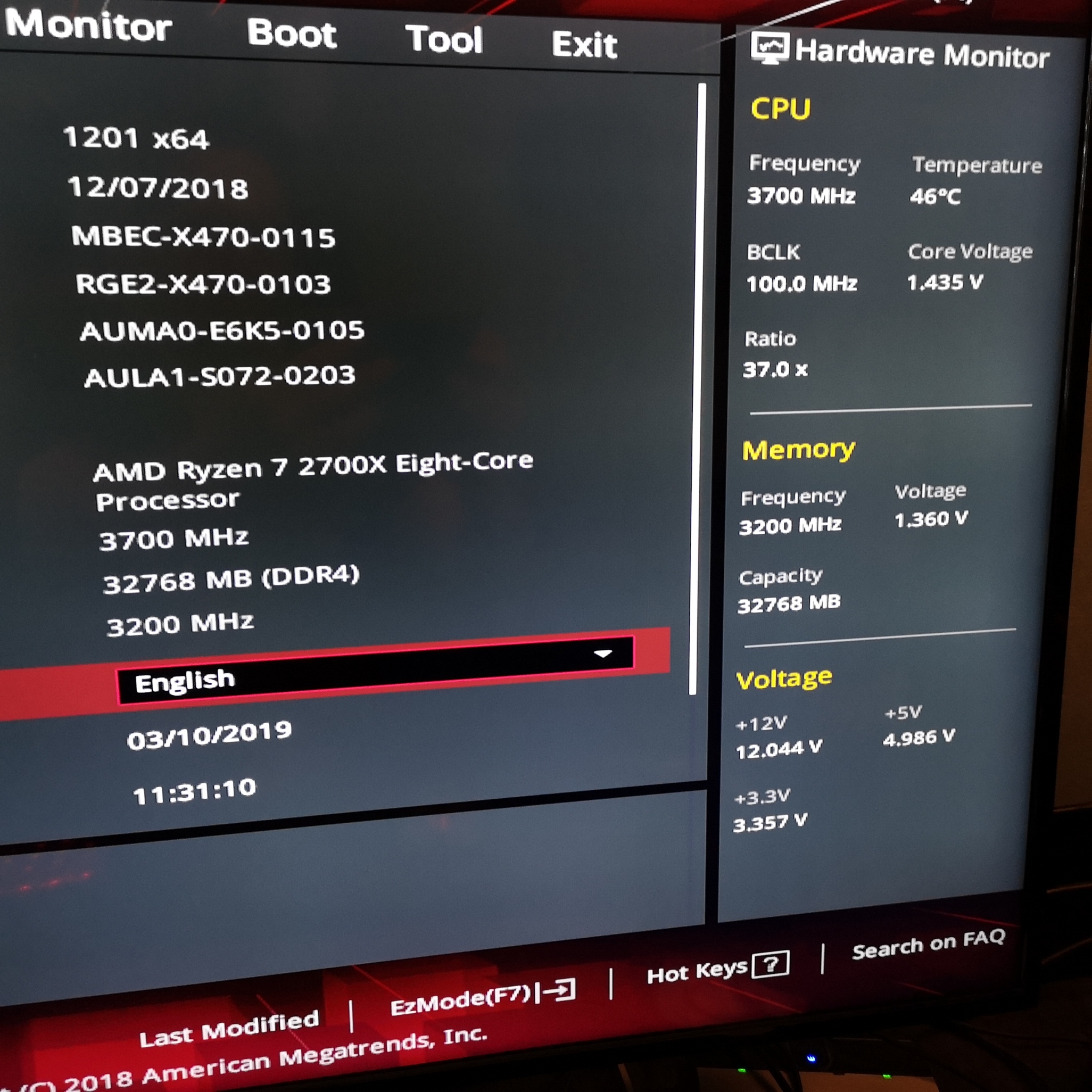

bei mir läuft oben genannte Combo nach Lüfterkalibrierung innerhalb des BIOS im Silent-Modus. Ich habe das Phänomen, dass der PC superleise ist, doch sobald z.B die CPU mal wärmer wird (Game) dreht der CPU läufter so circa 3 Sekunden auf volle Power(es lebe der Trockenfön) was mir jedesmal einen Schock versetzt.
Von der Asus Suite3 lasse ich unter Windows 10 lieber die Finger, scheinbar macht das Tool nur Probleme(bei mir war danach eine Neuinstallation von Win 10 notwendig).
Wäre für Tips dankbar :-)

Bist du sicher, dass es der CPU-Lüfter ist und nicht die Grafikkarte?
Wenn nicht, läuft der CPU-Lüfter überhaupt wenn du lediglich im Windows bist?

Wenn ich das richtig sehe, hast du bei 65° bereits 100% Fanspeed.
Stell dir doch manuell eine Lüfterkurve ein, die noch so schnell hochdreht.
Falls es irgendwo die Option "Hysterese" gibt, könnte man die auch vergrößern
Reaktionen: von Schnitzel
Dann passe deine Lüfterkurve manuell an. Fast 60% bei 50°C finde ich zu hoch/laut.
Hab zwar nicht dein Setup im PC, aber im Idle sinds bei mir 35% und 100% erst bei 75 oder 80°C.

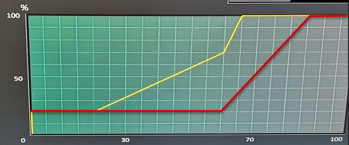

Bau dir halt eine manuelle Kurve die bis 60°C auf minimum läuft und ab 85°C bei 100% ist.
Das Board weiß ja nicht das du da so ein Drum von Kühler drauf hast.

bin mir ziemlich sicher, da ich im Bios mal manuell versucht habe die Kurve anzupassen und witzerweise bei "manuell" der CPU Lüfter sofort lauter wird obwohl die Kurve deckungsgleich angezeigt wird, wie bei im Silent-Mode. Und wenn ich den CPU Lüfter mal max pusten lassen im Bios klingt das genauso wie das oben beschriebene Verhalten.

das Problem ist, dass ich sobald ich an der Lüfterkurve etwas anpassen will, das Ganze sofort wesentlich lauter läuft als bei Silent obwohl die Kurven identisch ist.

Ich würde jetzt einfach versuchen bis zu den 60°C wo die Kurve steiler wird auf 20% zu fahren und die 100% auf 85°C ziehen.
Das ist die Lüfterkurve für meinen NH-D15. Allerdings muß ich dazu sagen dass ich nicht Zocke, daher mußt du austesten ob du damit leben kannst.

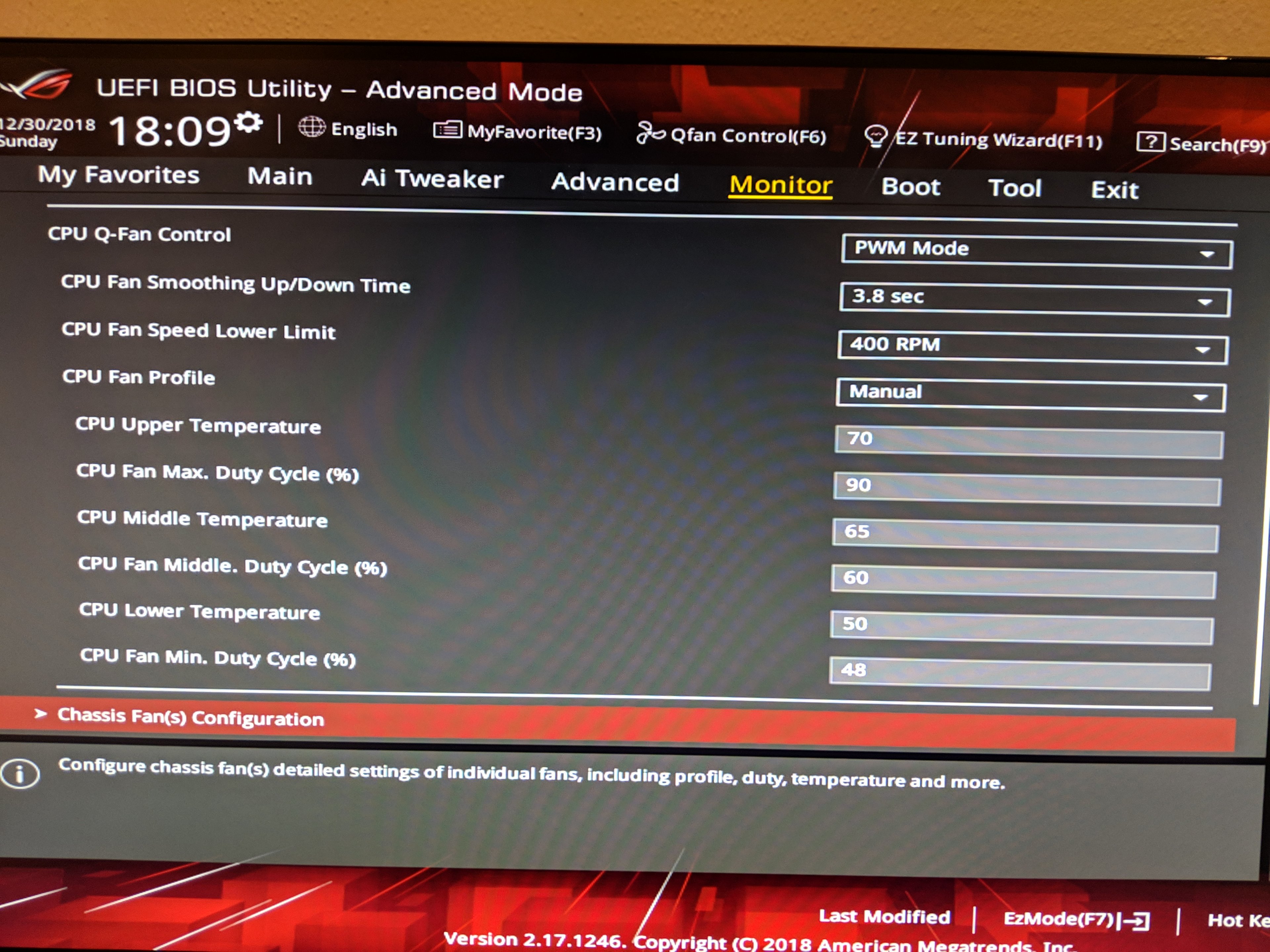

Bei mir ist es zwar ein anderes Board, aber das Aufheulen der Lüfter für 1 bis 2 Sekunden kenne ich auch, lag bei mir an den kurzen Peaks und der direkten Reaktion der Lüfter darauf, sehr störend aber auch sehr einfach zu beheben, zumindest im MSI BIOS.
Bei mir hats geholfen die Reaktionszeit hochzustellen, sodass die Lüfter nicht auf die kurzen Spitzen direkt reagieren, dazu habe ich die Zeit von 0.1 auf 0.7 Sekunden erhöht und seit dem ist Ruhe ohne das sich die Kühlleistung verschlechtert hat. So eine Einstellung sollte bei Asus ja auch möglich sein, leider kenne ich das aktuelle BIOS von Asus nicht.
Soweit ich das ersehen kann, bietet ASUS so etwas scheinbar nicht.....erschreckend......hatte bisher sehr gute Erfahrungen mit ASUS Boards gemacht
Natürlich hat Asus auch eine einstellbare Reaktionszeit.
Ich hatte es so bei Asus eingestellt
