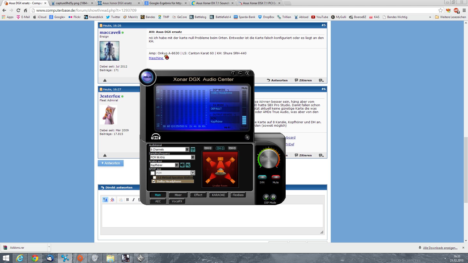

Wie hast du die DGX denn eingestellt? Für Dolby Headphone muss die Karte auf 8 Kanäle, Kopfhörer und DH an. In Windows und im Spiel muss dann auf 7.1 Boxensetup gestellt werden (soweit möglich)
So habe ich es eingestellt.
Ingame Heimkino und Surround

Hm, sieht soweit richtig aus. versuch mal zu beschreiben wie es sich anhört: zu wenig räumlich, zu viel Hall oder was auch immer... ich befürchte halt das bei dir die Sims einfach nicht "funktionieren", sowas kommt vor. Dann wäre der beste Weg alle Effekte auszuschalten und auf rein Stereo zu stellen und sich einfach über Übung eine "Stereo-Ortung" anzueignen. Das klappt eigentlich recht gut sobald man etwas Übung hat.
