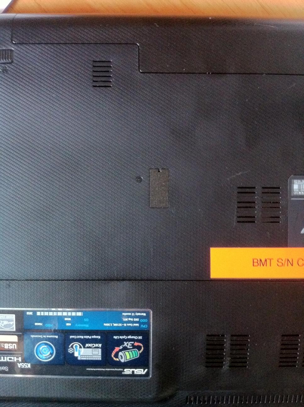

Bei meinem Asus ist die Schraube an der Unterseite, hinter dem kleinen Plastic Cover welches mittels Schraubenzieher entfernt werden muss.

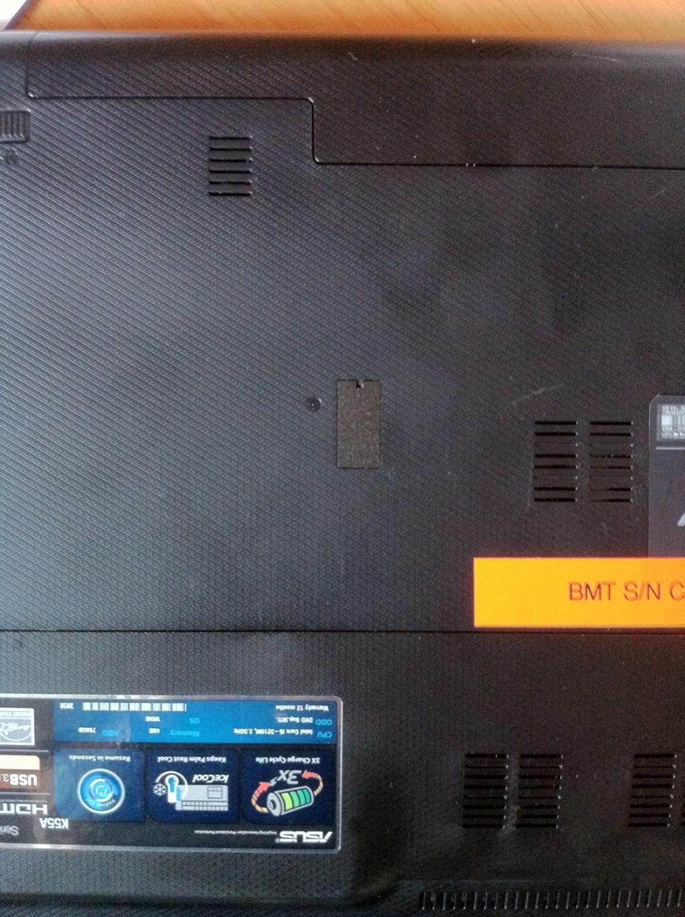

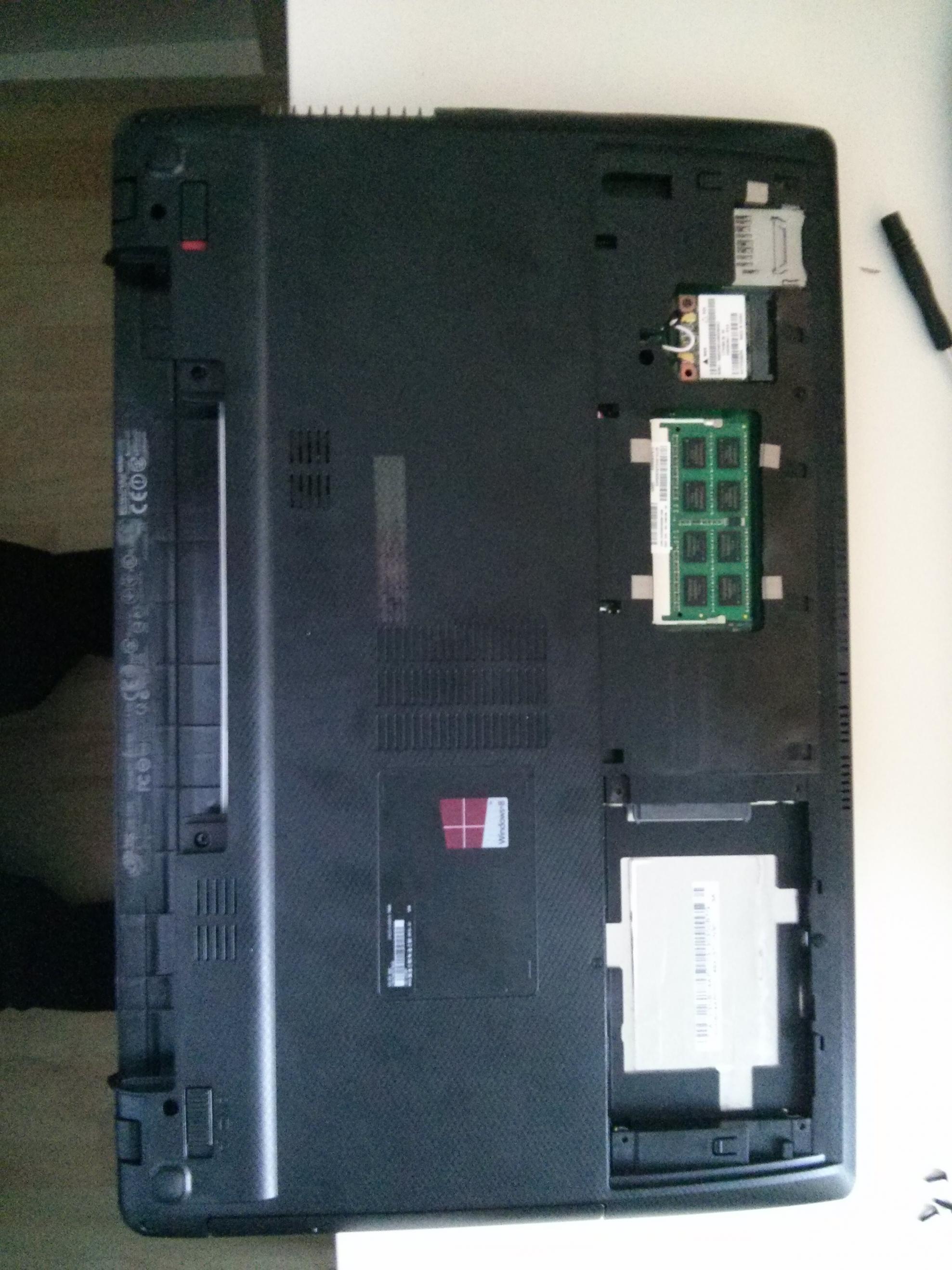

Schön wärsIMG_20130923_185054.jpg Jede Schraube, die man hier erahnen kann, hab ich schon rausgedreht - Fehlanzeige. Auch seitlich oder gut versteckt ist da nichts.
Versuche mal vorsichtig den Sticker oder das Cover, wo der Windows 8 Schriftzug drauf ist zu loesen, darunter muss die Schraube sein.
Nope, nix. Keine Schraube, keine Klappe. Wird wohl doch auf ein externes Gehäuse rauslaufen... omg, wie ich die Dinger hasse!
Jackpot! Unter der Tastatur war die Schraube. Vielen herzlichen Dank! Wenn Du mal in München unterwegs bist, schulde ich Dir ein Bierchen!
