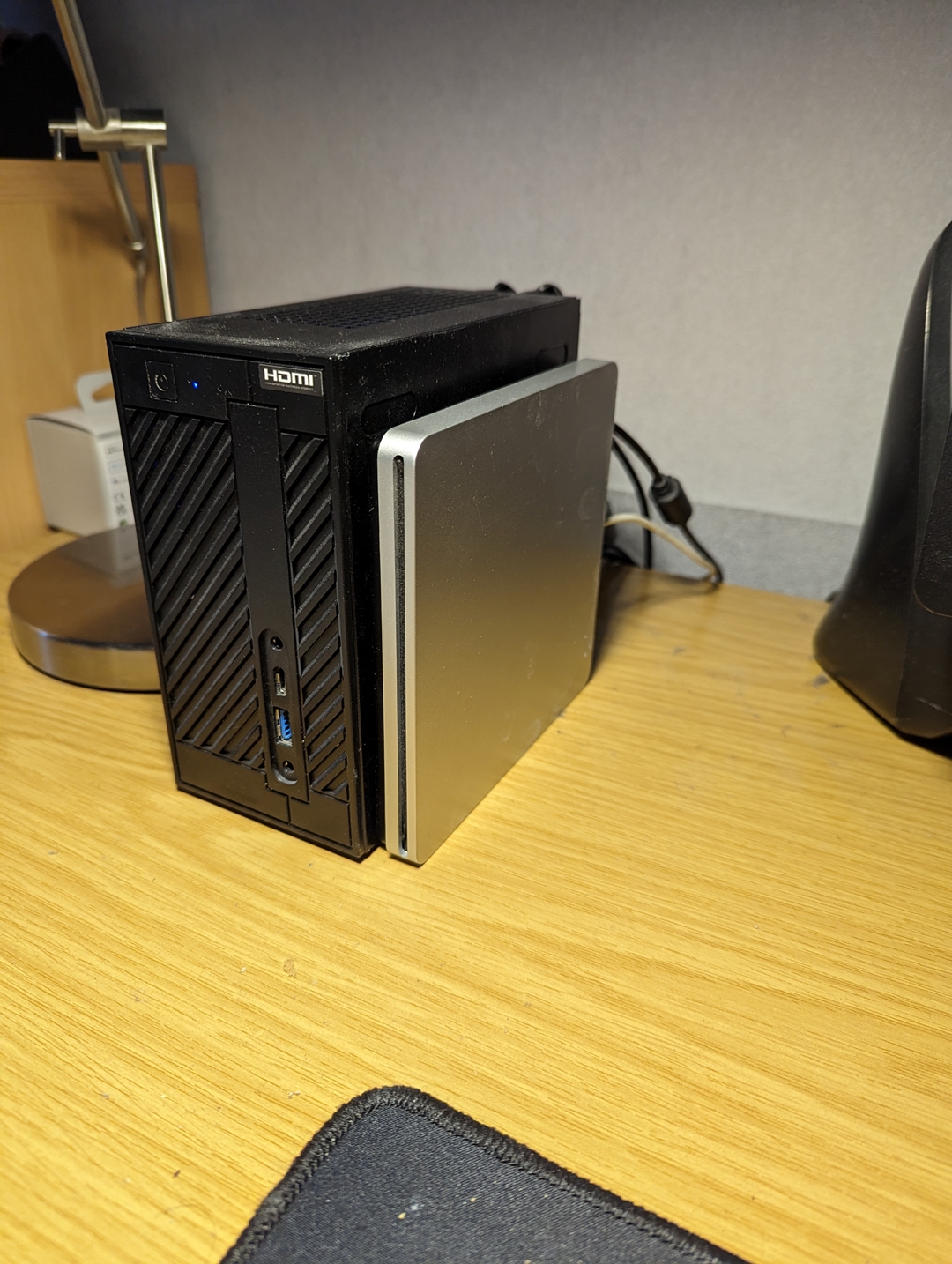

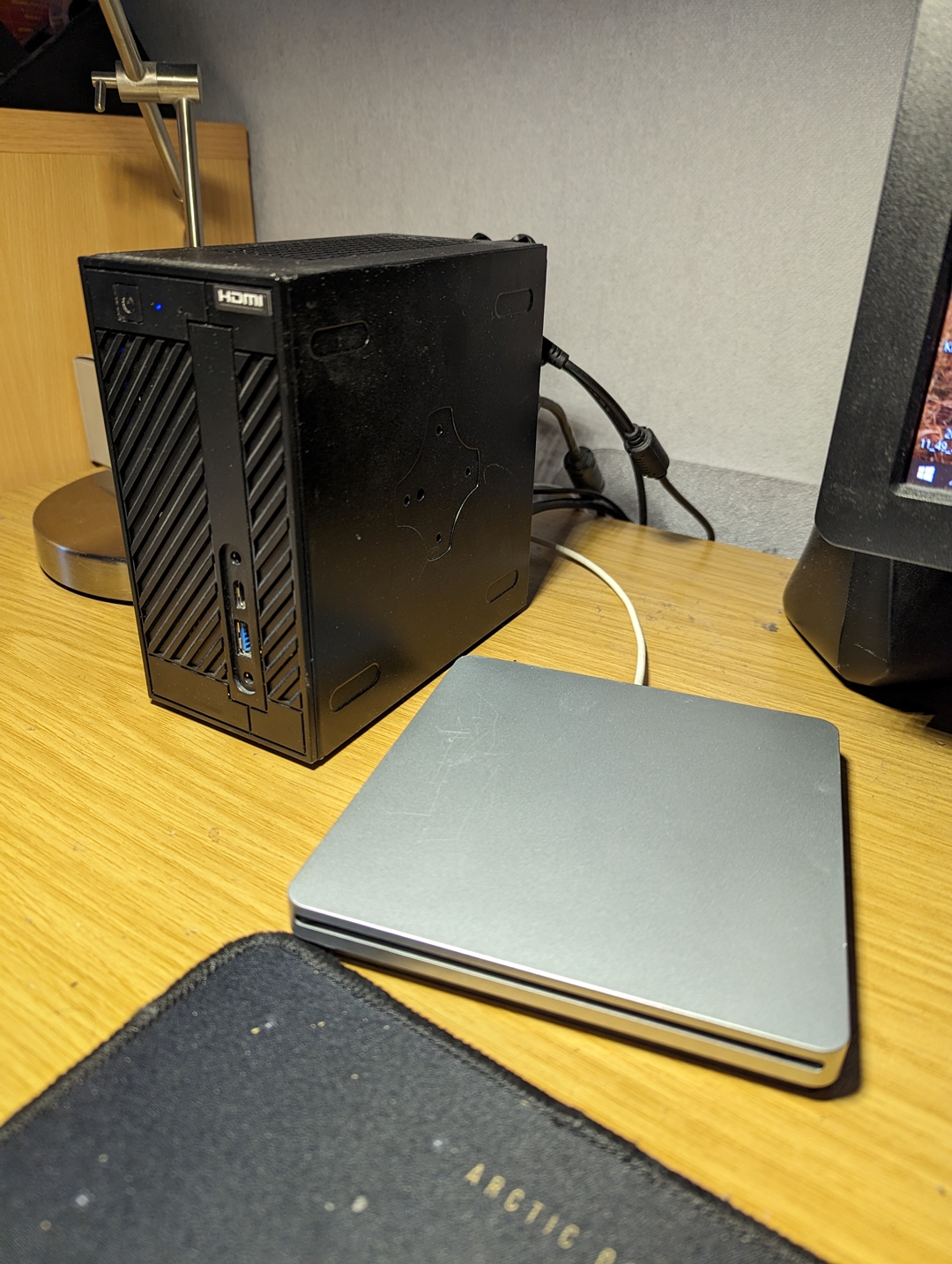

Ich habe ein externes USB Slot in Laufwerk, das ich aber bestimmt schon 2 Jahre nicht mehr benutzt habe.
Dient nur als Reserve.
Du könntest das natürlich auch, wie auf dem 2. Foto zu sehen, auf der rechten Seite des Deskmini befestigen.PXL_20230310_083442422.jpgPXL_20230310_083504013.jpg
