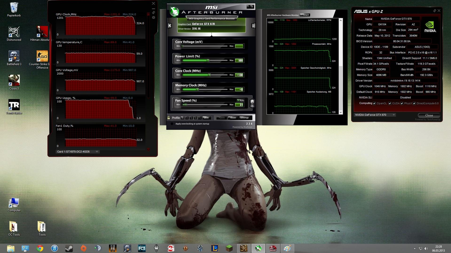

Angeblich hatte sie max 69 Grad an dem Power Target hab ich noch nichts verstellt. Jetzt grade habe ich ein paar Durchläufe gemacht hier der Screen bei + 130 Mhz also 1110 Mhz und bei Belastung mit Boost 1200 Mhz:
Lief stabil und kam auf ca. 860 Pkt.
Guter Wert ?
