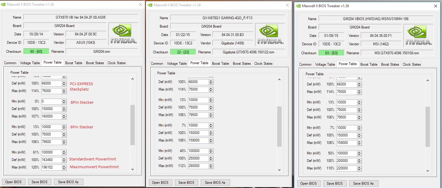

Also das liegt am Powerlimit. Deine Karte hat relativ straffe Werte. Vor allem seltsam das du krumme Werte hast....
Deine Karte hat 1x 6Pin und 1x 8Pin Anschluss so wie ich das sehe. Sie darf sich im Normalzustand maximal 163,460 Watt genehmigen. Wenn du das Powerlimit mit dem Afterburner auf Maximum stellst darf die Karte 196,152 Watt ziehen.
Im Vergleich eine relativ ausgewogene MSI GTX 970 hat als Standardwert 200 Watt und als Maximum 220 Watt im Bios hinterlegt. Die Gigabyte hat als Maximum sogar 280 Watt.
Also der erste Wert ist definitiv zu streng gesetzt und je nach Chip kann das schon zum Problem werden. Dein Temperaturtarget ist ok, ist bei 79,53 Grad gesetzt. Das passt gegenüber allen anderen GTX 970. Ab 62° Celsius umeinander springen deine Lüfter an. Ist so im Bios eingestellt.
Hab mir mal ein paar Bios von verschiedenen 970er organisiert. Hier der Vergleich:
Das bedeutet das ich ab besten die Karte mit dem Afterburner immer auf das maximale Powertarget setze, damit ich die maximale Leistung bekomme? Glaubst du am BIOS ist was falsch eingestellt und ich sollte da mal mit dem Händler sprechen?
Was anderes bleibt dir nicht übrig. Die Karte kommt halt schnell an die Grenze vom Powerlimit und dann drosselt sie sozusagen weil sie nicht mehr Enerige verbrauchen darf.
Mit dem Afterburner kannst du hier also entgegenwirken. Wenn du jetzt starkes OC vor hättest müsstest du sowieso das Bios abändern und flashen.
Ich hab dir oben nochmals ein Bild eingefügt vom Biosvergleich 2 anderer GTX 970 Karten. Eventuell könnte es ein Biosupdate geben oder du redest eben mal mit deinem Händler wie von dir vorgeschlagen und sagst das deine Karte in Games nicht den vollen Boosttakt erreicht. Siehst du ja dann was er dazu sagt.

Also deine Werte sind nicht falsch eingetragen laut einem anderem Stixxbios. Das ist bei der Karte einfach so straff gewählt. Da bleibt dir nur der Afterburner oder eben ein angepasstes Bios.
Hab ich im übrigen bei meiner auch gemacht. Im Falle das Falles flashe ich eben wieder auf Original und probier trotzdem die RMA falls es mal Probleme geben sollte mit meiner TI.
Falls sie das bei einem Garantiefall nachweisen können hast du keinen Garantieanspruch mehr in der Regel,...
