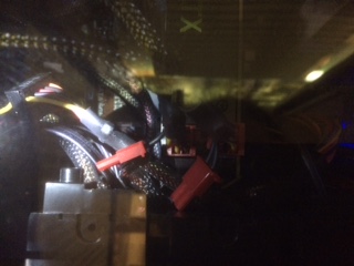

Hier ein Foto, ich hoffe man erkennt es gut genug :)
Danke für die Antworten!Ich frage jetzt nur nochmal auf naiv und nichtwissend...Bei den Bild steckt momentan meine alte 680er drin. Ist es nun möglich die Strix mit diesen Pins zu versorgen?

Ja!
Ja genau, 6 Pin und 8 Pin bestücken und los gehts.
Ok danke, also einfach in den 8er pin von der Strix den 6er + den 2er pol zusammenstecken.
Alles klar!
Cheers
Ars
Das geht, wurde oben schon gesagt. 6+2 ergibt 8 Pin. Das die trennbar sind wurde für Grafikkarten gemacht, die z.b. nur 6 Pins brauchen.
