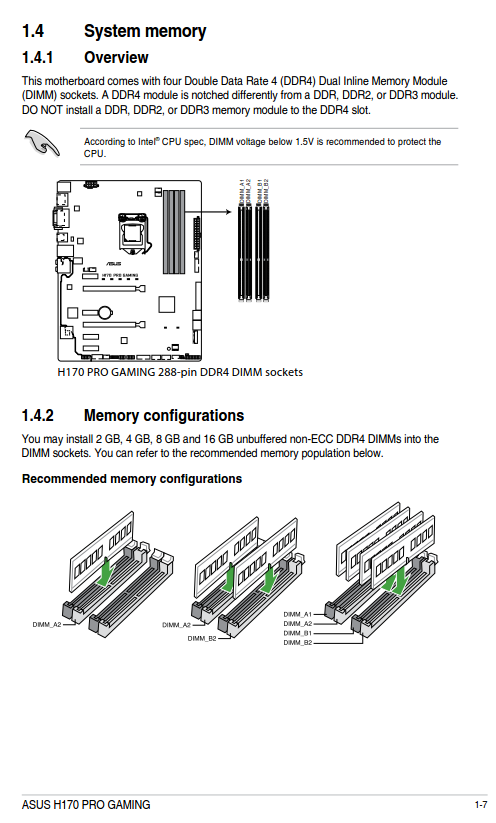

hast du die module in slot 2 und 4?
wenn du die bei asus in 1 und 3 hast, startet der pc meistens nicht.
Die Riegel stecken in A2 u. B2 gemäß Vorgabe im Handbuch vom Motherboard?
Testweise mal mit nur einem Riegel in A2 probiert?
Ich habe die Module in verschiedenen Konstellationen verbaut und auch ein einzelnes Modul nur in A2 ausprobiert. Überall das gleiche Resultat.
