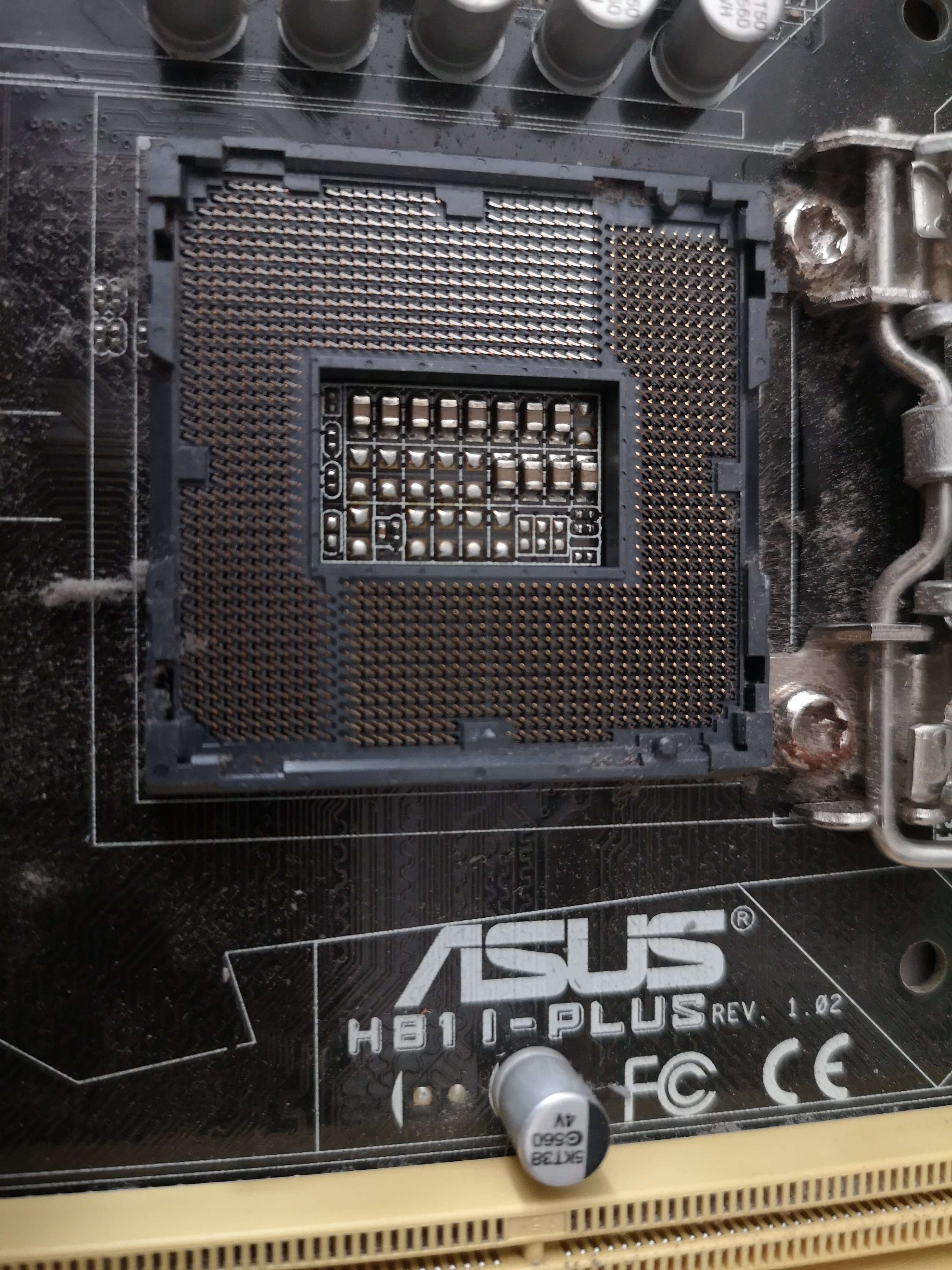

Hey, ich habe dasselbe Board hier ein einem PC, allerdings mit i7-4770 :-) Ich würde mal die Kontakte vom Sockel anschauen, am besten Handy Fotos machen oder eine Lupe nehmen. Es kann sein, dass ein Kontakt etwas verbogen ist. Es kann sein, dass der Celeron weniger Kontakte nutzt und der i7 einen der evtl. verbogen ist.

Aber guck dir erstmal die Pins im sockel an. Ggf. ist da einer verbogen...

Sockel auf verbogene/oxidierte Pins prüfen

Bei der von mir angegebenen BIOS-Version ist mir ein Fehler unterlaufen, natürlich habe ich auf die Version 2305 geflashed. Auch habe ich ab Version 2001 alle einmal durchgetestet.
Verbogene Pins im Sockel konnte ich nicht feststellen (siehe Bild)

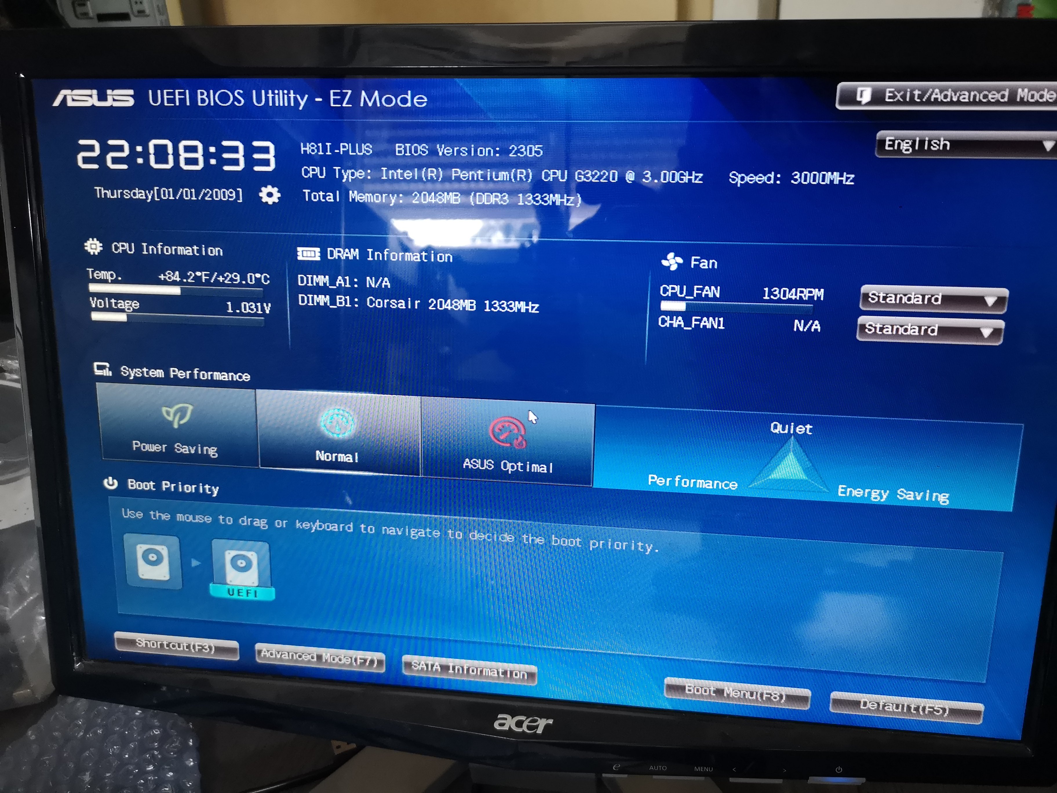

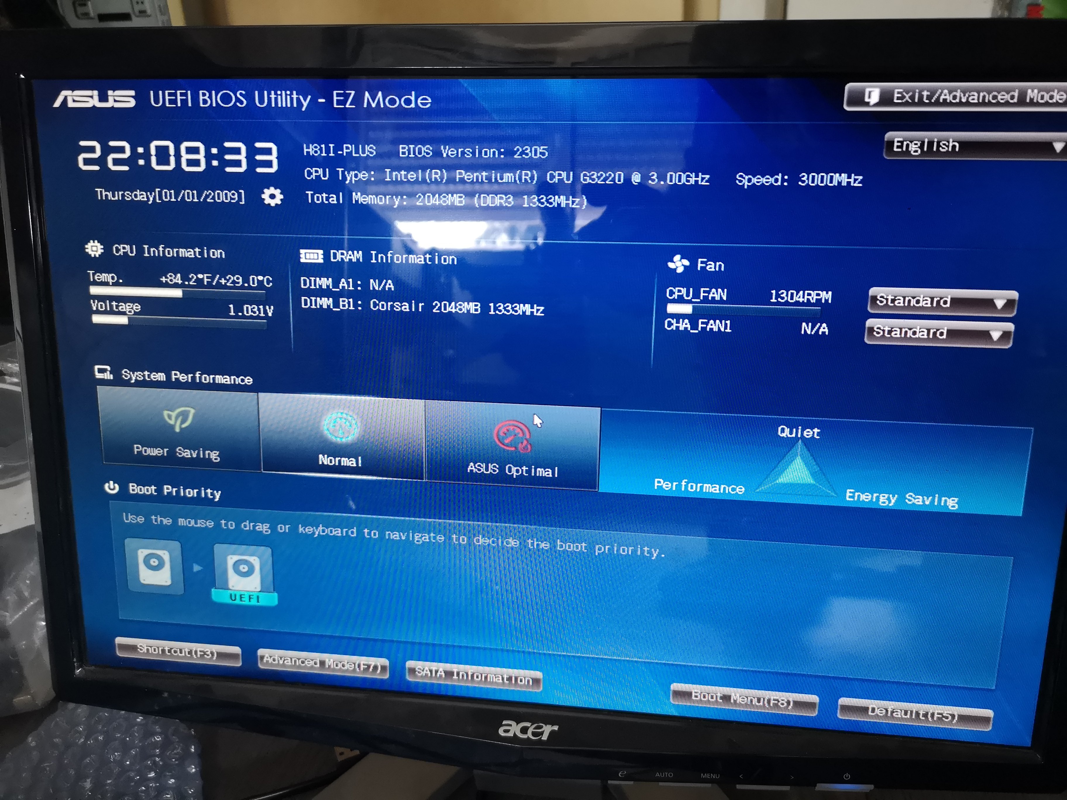

Also hattest du im Bios ein Bild?
Dann liegt es nicht an der CPU/MB Kombi sondern an Windows.
In dem Fall Im abgesicherten Modus starten, die intel GFX Treiber runterwerfen, über die Systemsteuerung oder zb den Guru3d driver uninstaller, dann neu installieren
Ein Bild ja, nur halt mit dem "Pentium".
