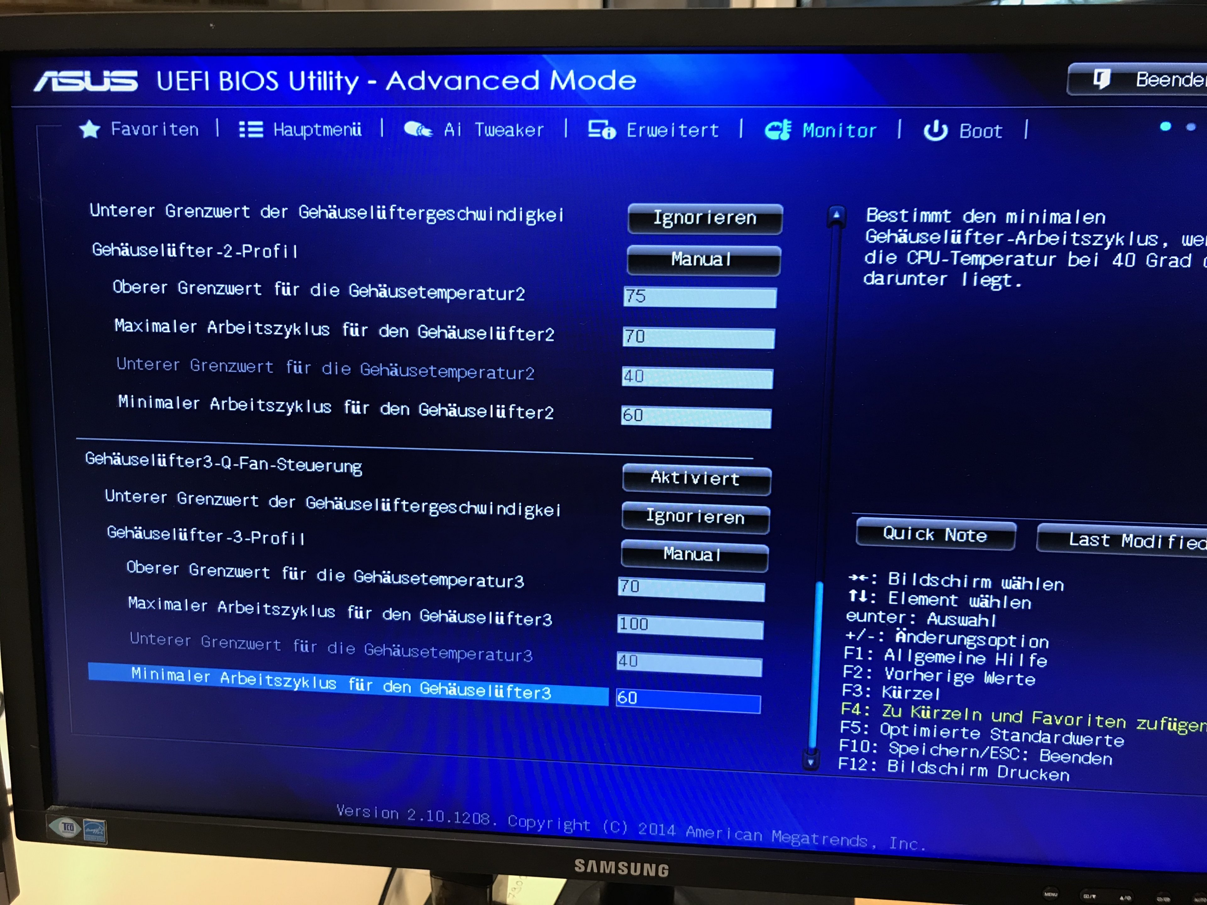

Laut Handbuch: Im Bios "Chassis Q-Fan Control" auf "Enabled" und "Chassis Fan Profile" auf "Manual" stellen, dann solltest du manuell was einstellen können. Allerdings lassen sich minimal "60%" einstellen (sollte auch bei Lüftern ohne PWM eine Auswirkung haben) und ich weiß nicht, mit welcher Geschwindigkeit deine Lüfter dann laufen und ob dir das leise genug ist.
Vielen Dank! Das habe ich allerdings genau so schon gemacht gehabt, da hat sich rein gar nichts geändert. Auch der Silent Modus (statt Manual) macht keinen Unterschied.
Laufen die Lüfter denn schneller, wenn du 100% einstellst? Du musst auch zuerst mit F10 speichern, vorher werden die Einstellungen nicht angewendet.
Eigentlich sollte sich da schon was ändern, es kann aber natürlich sein, dass der von Asus vorgegebene Minimalwert (60%) schon viel zu laut ist, dann hilft das alles wenig.

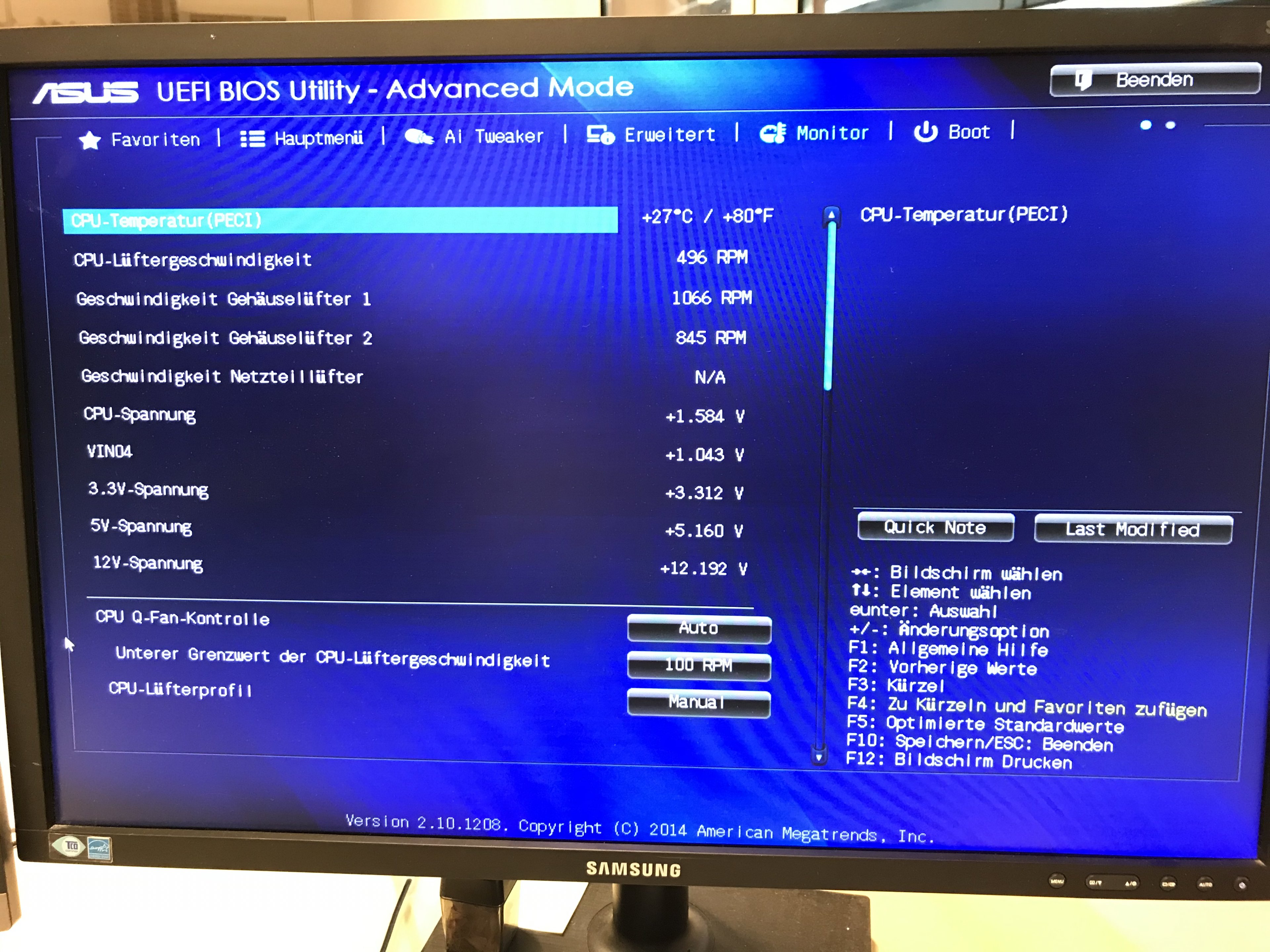

Ich meine Du musst im BIOS zunächst auf:
CPU FAN Control -> Enabled
Chassis FAN Control -> Enabled
wenn, das erfolgt ist sollte eine individuelle Lüfterkurve über die Parameter CPU Temperature und Duty Cicle % konfigurierbar sein.
@Binalog Bei den alten Boards kann man leider keine Lüfterkurve einstellen, man kann nur eine Minimaltemperatur und -drehzahl sowie eine Maximaltemperatur und -drehzahl einstellen. Steht auch so im Handbuch, das ich verlinkt hatte.
Reaktionen: Ralfii
Das sind doch die Stützpunkte einer rudimentären Lüfterkurve, oder nicht?

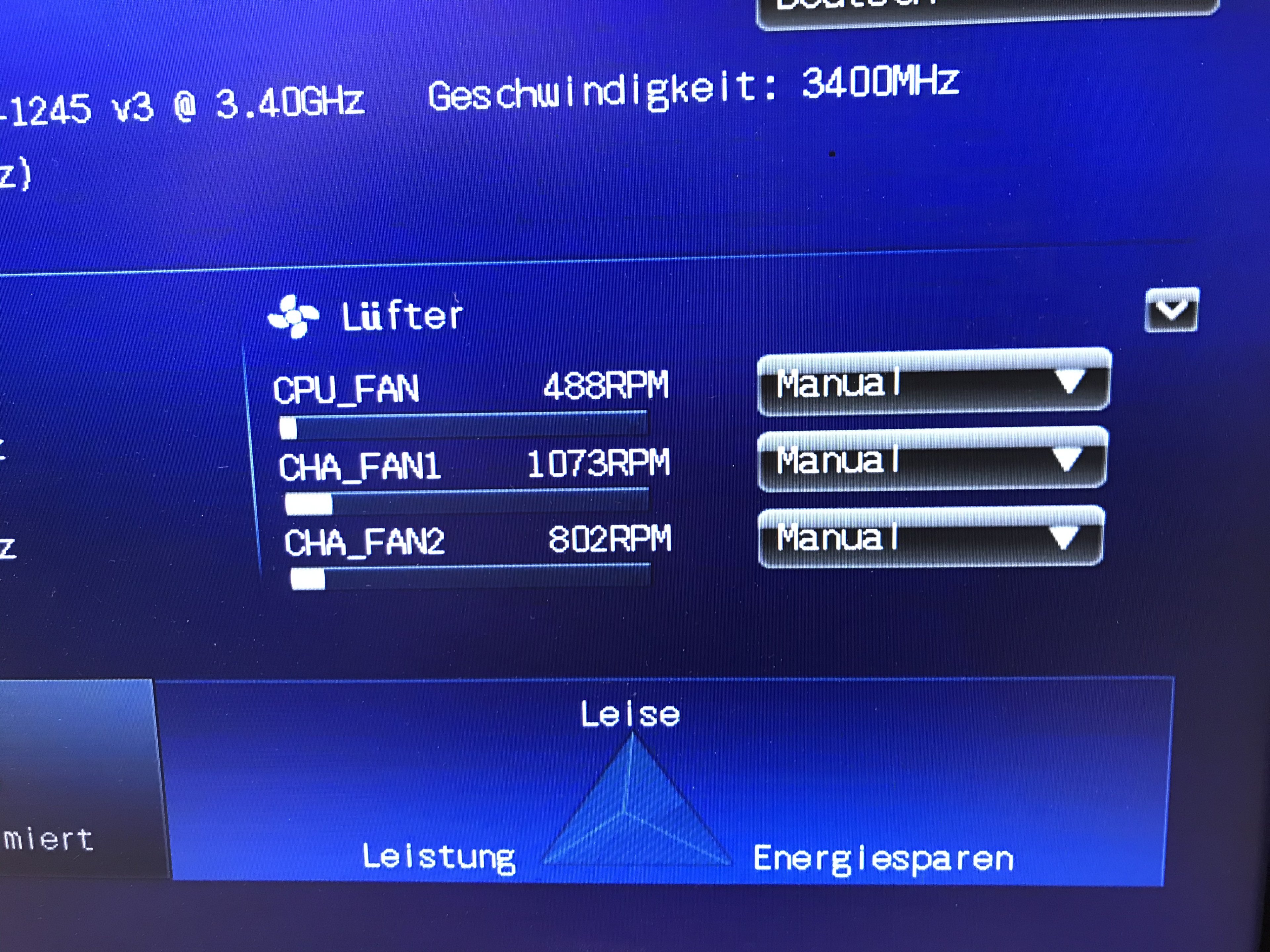

Ich habe das schon so eingestellt, es passiert aber nichts oder zu wenig. Mit der AI Suite war das vor der Neuinstallation lautlos.
Worker151 schrieb:
Ich habe das schon so eingestellt, es passiert aber nichts oder zu wenig. (...)
Nicht falsch verstehen, aber wir haben nur die Informationen aus Deinen Beiträgen.
Bitte beschreibe welche Parameter genau Du auf welchen Wert gesetzt hast und was "wenig" bedeutet (z. B. 1% oder 10 %).
Am besten wären natürlich Screenshots.
Verstehe ich natürlich und liefer ich gleich
Verstehe ich natürlich, vielleicht fällt euch noch etwas auf:
Jonsbo X400 Series
