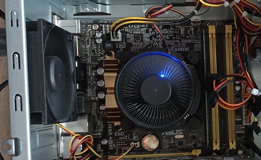

Daran dürfte es jedoch nicht liegen, da der Lüfter auf der Hauptplatine für die CPU nicht läuft.
Es sieht so aus, als ob das Motherboard nicht mit Strom versorgt wird.
Doch der läuft.

Auch der Hecklüfter läuft:
Oder ist das nicht Dein PC?

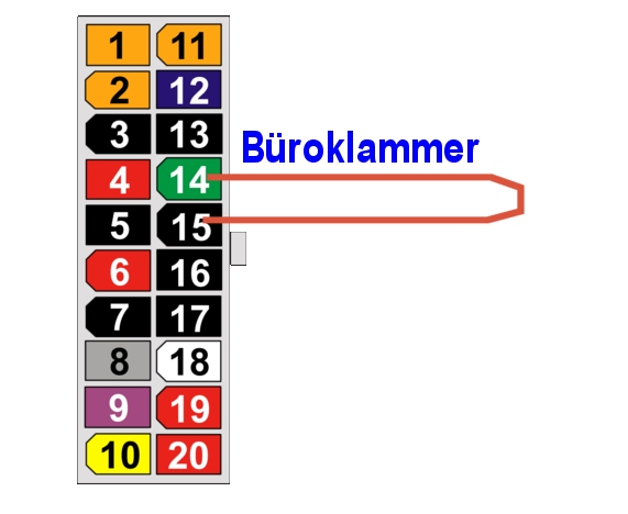

Wenn man am Netzteil die Kontakte 14 und 15 überbrückt am 24poligen Stecker, sollte es auch anspringen:
Die BIOS-Batterie habe ich gewechselt.
Wenn ich PIN14 und 15 kurzschließe läuft der Lüfter.
