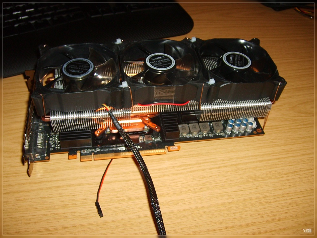

Ich würde erst mal nen Ghetto-Mod versuchen. So sah meine GTX 470 damals aus:
Reaktionen: Don-DCH
Hast du Lüfter empfehlungen für mich?
