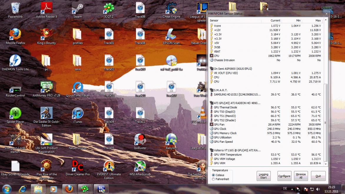

So habe hier mal die Werte aus dem programm hwinfo64.
Gut das sind die idle werte. lass mal furmark laufen ;)
