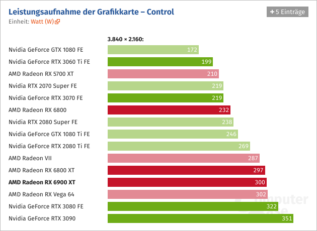

Die beiden Karten brauchen in realen Tests durchschnittlich etwa dasselbe.
Screenshot_2021-02-18 AMD Radeon RX 6900 XT im Test Lautstärke, Temperatur, Leistungsaufnahme ...png
Problematisch sind die Spitzenlasten der RX6900XT die die Vega in dieser Form nicht erzeugt. Das überfordert scheinbar dein Netzteil.

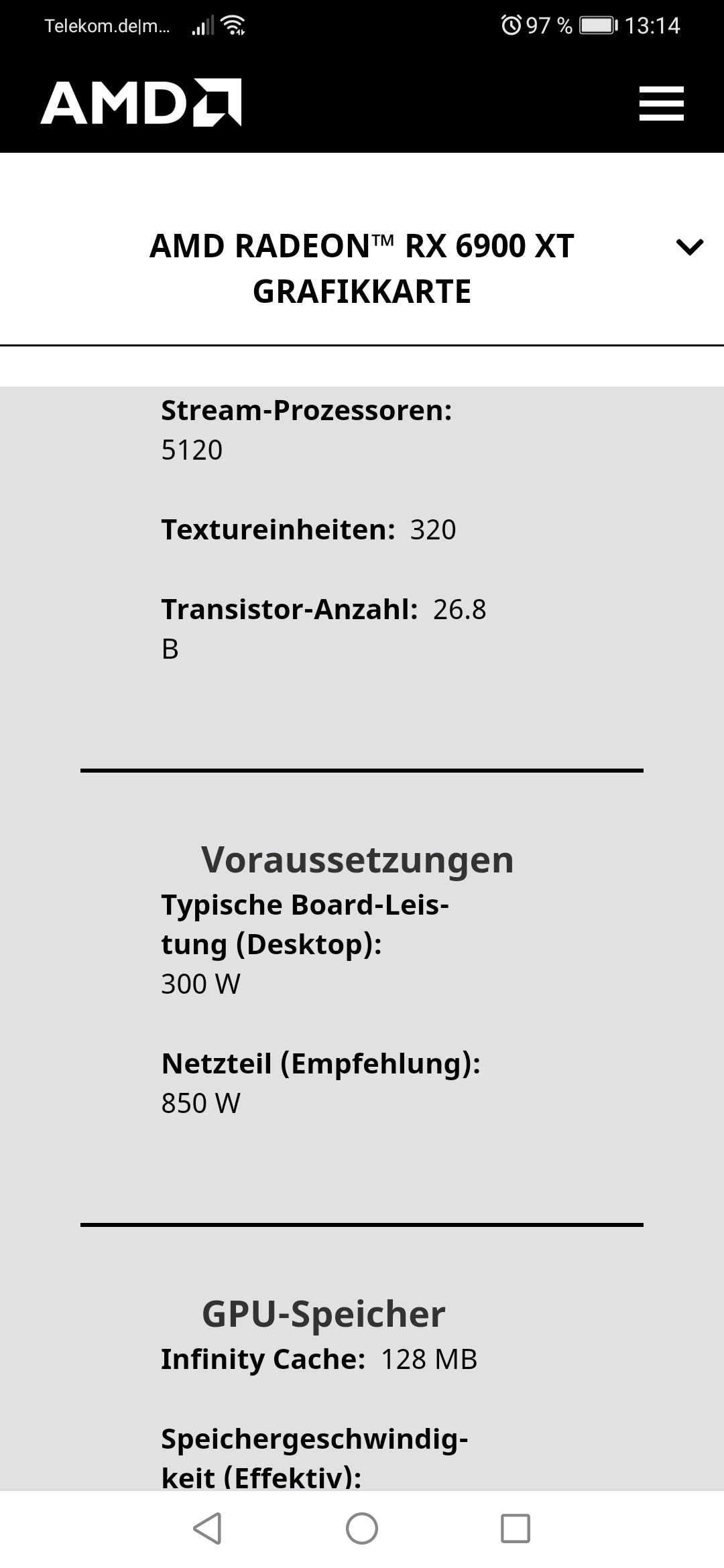

Amd empfiehlt 850w. Das Problem sind wirklich die Lastspitzen
