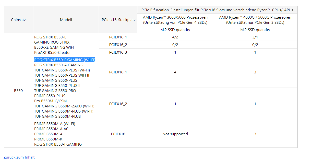

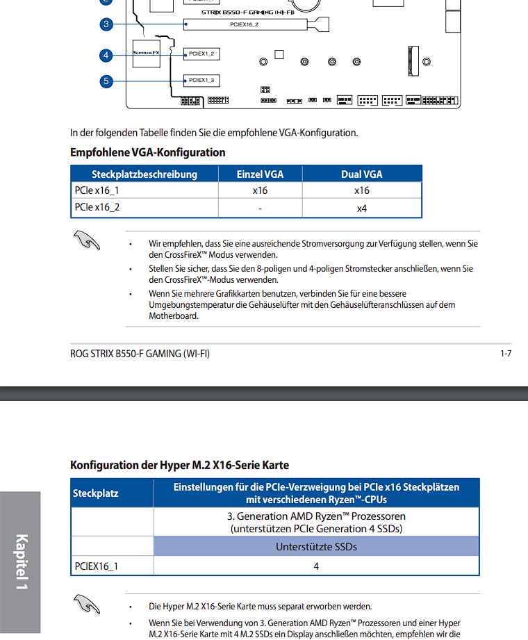

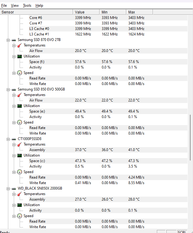

Hallo Ich habe eine Frage bezüglich einer HYPER M.2 X16 GEN 4 CARD. Aktuell habe ich ein Asus asus rog strix b550-f gaming wifi. In den beiden NVME Slots sind jeweils 2 Nvme verbaut. Nun habe ich auf der Asus Hyper M.2 2 WD 850x verbaut und sie in PCi Steckplatz 2 gesteckt. Es wird aber nur 1 im Bios und In Anzeigetools erkannt, in WIndows und der Datenträgerverwaltung ist sie aber nicht sichtbar. Laut Handbuch soll man die wenn man mehr als 1 SSD damit betreiben will in Slot 1 Stecken. Was für Auswirkungen hat der PCI Express 2 Slot auf eine 6900xt ? Kann man die auf Slot 2 betreiben oder ist davon abzuraten ?
Anbei 3 Screenshots.
Bild 1 Im Tool erkennbar und auch im Bios in Windows selbst sehe ich die WD NVME nicht
Bild 2 So wie ich das sehe kann ich in Slot 2 nur 1 Nvme betreiben und nur in 1 4x
Bild 3 Sagt auch das Asus Handbuch so

Der 2. PCIe-16X ist NUR über den Chipsatz angebunden mit x4. Mehr geht da nicht.
Das ist auch der Grund warum da nur eine der SSD's erkannt wird da die Karte "nur" direkt die Lanes Routet.
Wo nix ist kann auch nix herkommen. Wie @NatokWa schon gesagt hat ist der 2. Slot halt nur mit 4 PCIe Lanes verbunden. Wären genug Lanes vorhanden, müsste man im UEFI PCIe Bifurcating aktivieren, um aus den anliegenden Lanes virtuelle einzelstränge zu bilden um mehrere SSDs auf der Hyper Card anzubinden.
Da du aber die Lanes nicht hast, und vermutlich auch auf die Grafikkarte im 1. Slot nicht verzichten möchtest, kannst du mit der Hyper Karte nix anfangen.

Danke schonmal für die Antworten. Hab geschaut verkaufen lohnt kaum, da mach ich nur Verlust. Dann behalt ich sie mit einer. Hat jemand noch ne Lösung wie ich die 1 zumindest in WIndows 11 zur Nutzung hinbekomme ? Ich sehe sie in Bios/Tools aber unter Windows 11 nicht.
