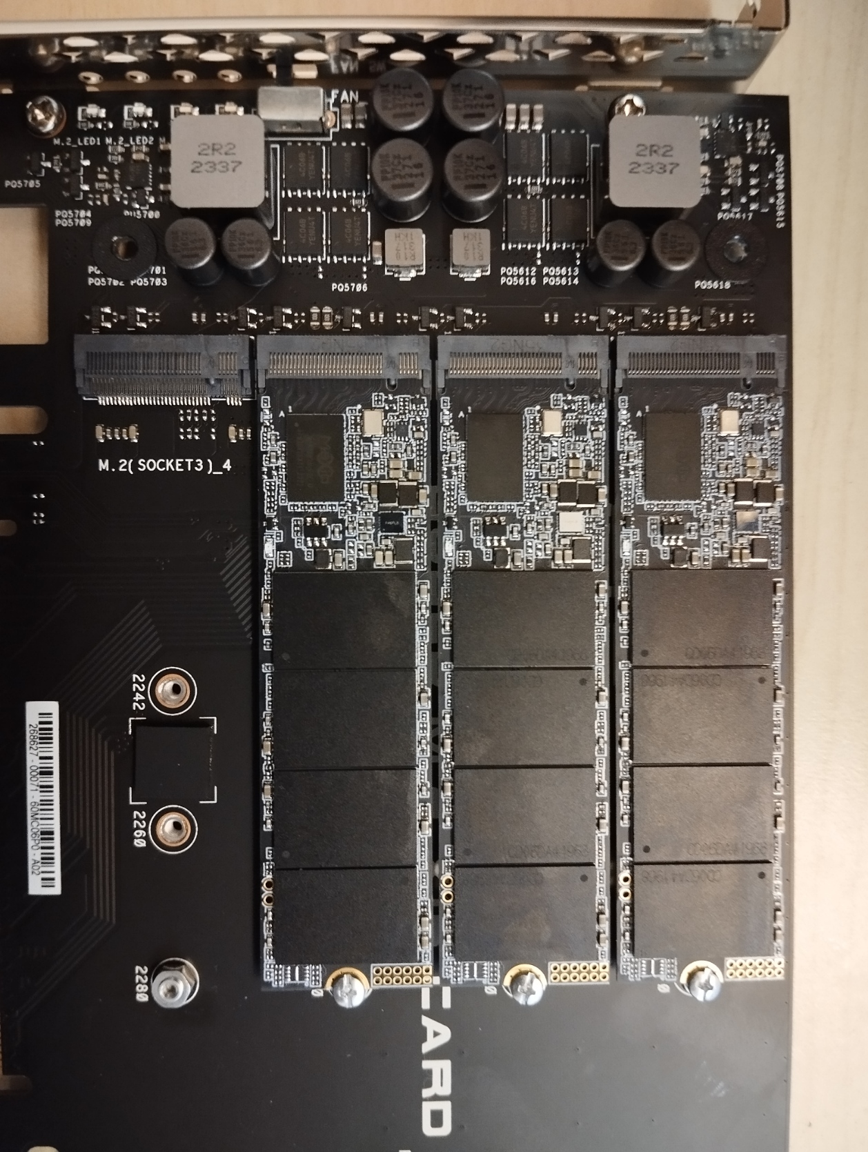

Guten Abend zusammen,
ich habe folgendes System:
  • AMD Epyc 7551p
  • Supermicro H11SSL-NC R2.0
Da das Mainboard nur einen M.2 Slot hat, habe ich mir die ASUS Hyper M.2 X16 Card V2 gekauft und darauf 3x Innovation IT PerformanceY GEN4 4TB SSDs installiert (Ziel ist ein Raid 5 mit den SSDs). Nun ist das Problem, dass im Bios nur eine der drei SSDs erkannt wird, unter Windows werden alle Festplatten erkannt. Das Bios habe ich bereits auf die neuste Bios-Version (2.7) geupdated. PCI-E Bifurcation ist auf 4x4x4x4x aktiviert.
Hat jemand eine Idee, welche Bios-Settings noch notwendig sind, sodass alle SSDs erkannt werden? Vielen Dank im Vorraus.

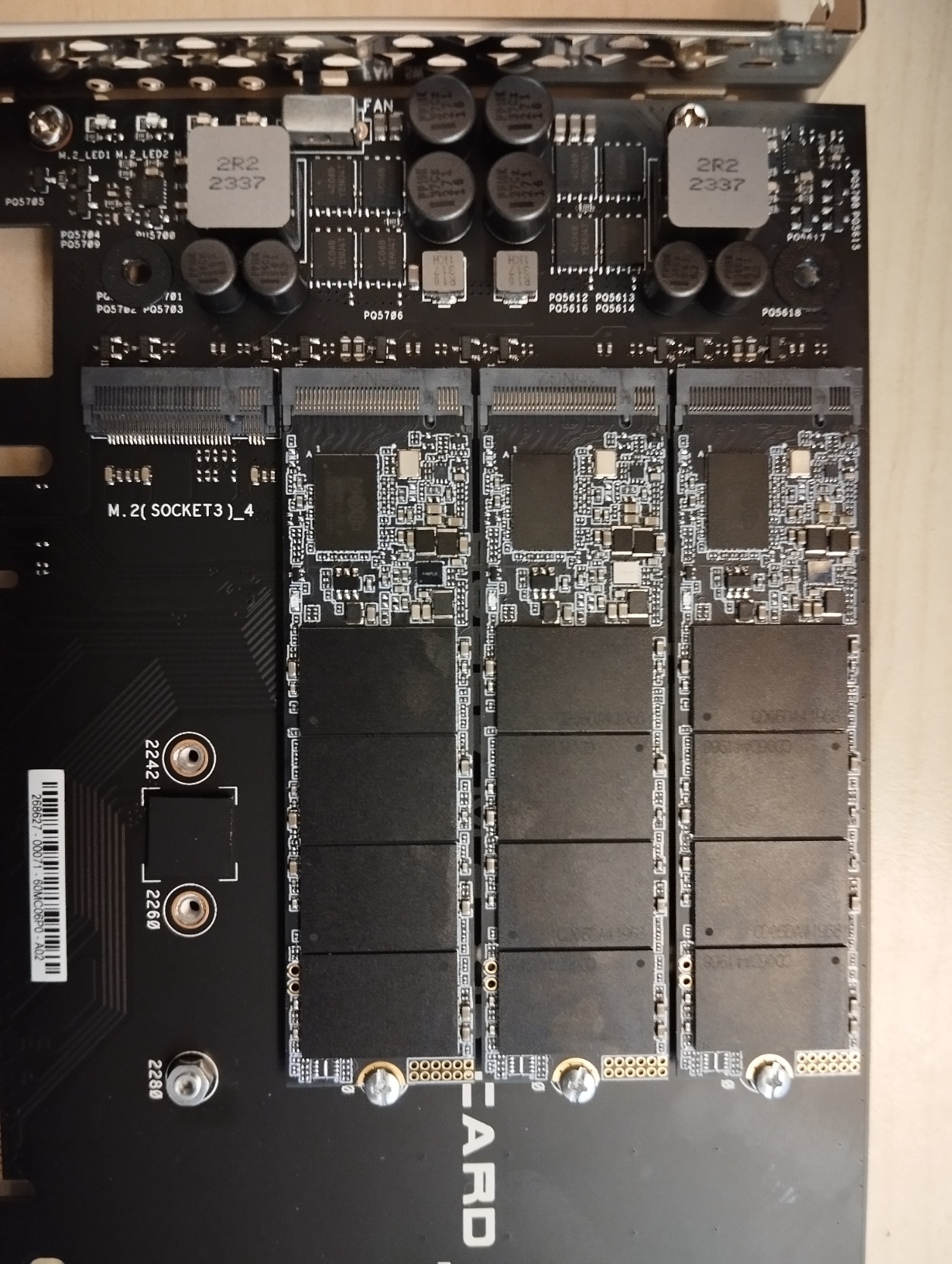

Ein Platz auf der Steckkarte ist leer? Evtl. ist Position 2 leer so dass das BIOS die Positionen 3 und 4 nicht mehr prüft? Also eine andere Position leer lassen?

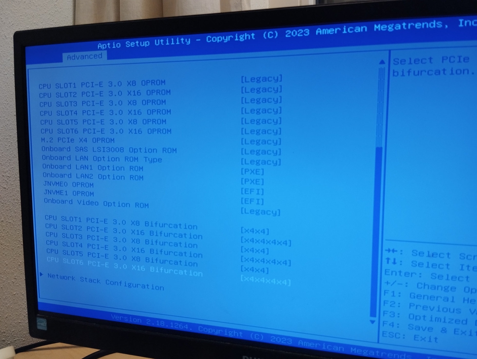

Die Frage mag doof klingen, aber dennoch: Bifurcation wurde für den verwendeten x16 Steckplatz eingestellt, nicht für einen der beiden anderen?
Hast du vielleicht noch eine weitere SSD herumliegen und kannst testweise alle 4 Plätze auf der Steckkarte belegen?
Belegt war Slot 2,3 und 4. Ich habe die SSD von Slot 4 nun auf den ersten Slot verschoben, es wird aber weiterhin nur eine der SSDs erkannt.
Habe das Testweise auf allen Slots aktiviert, weil ich sowieso nur den einen verwende.
Ich habe eine teildefekte Samsung 970 Evo rumliegen, die habe ich testweise auf den vierten Slot installiert. Diese wird im Bios auch entsprechend erkannt.
Weil mich das doch gerade leicht irritiert hat, habe ich eine InnovationIT-SSD auf den vierten Slot verlegt und den dritten freigelassen. Es wird trotzdem weiterhin nur eine erkannt.

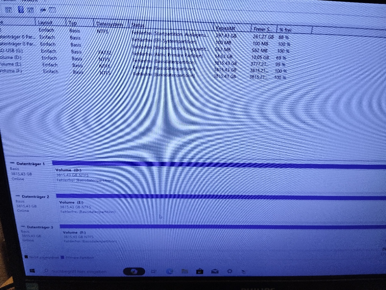

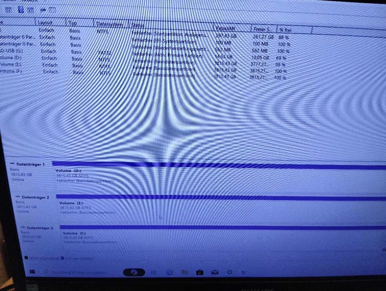

Ich schaue mir mal nochmal an, wie sich die SSDs unter Windows verhalten und ob sie dort überhaupt noch angezeigt werden, bzw. was man dort mit denen eventuell machen kann.

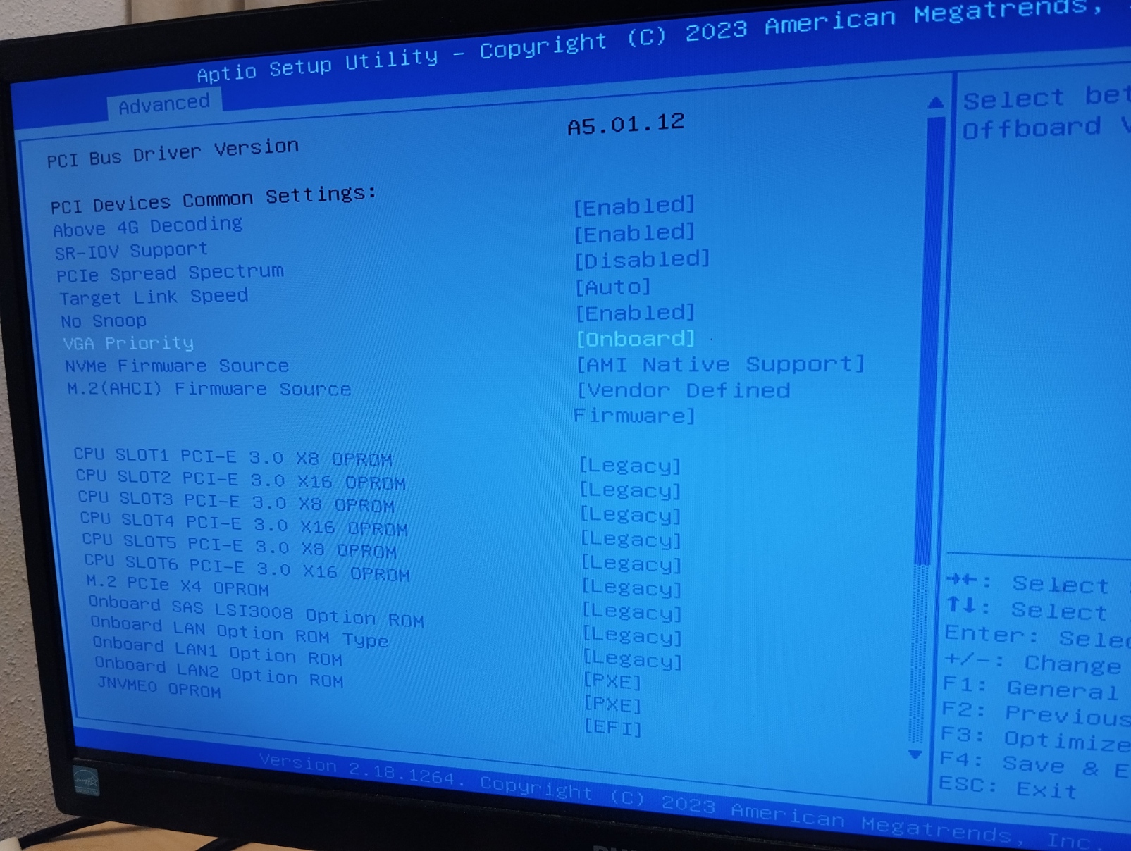

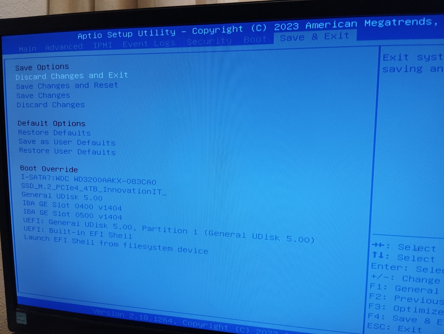

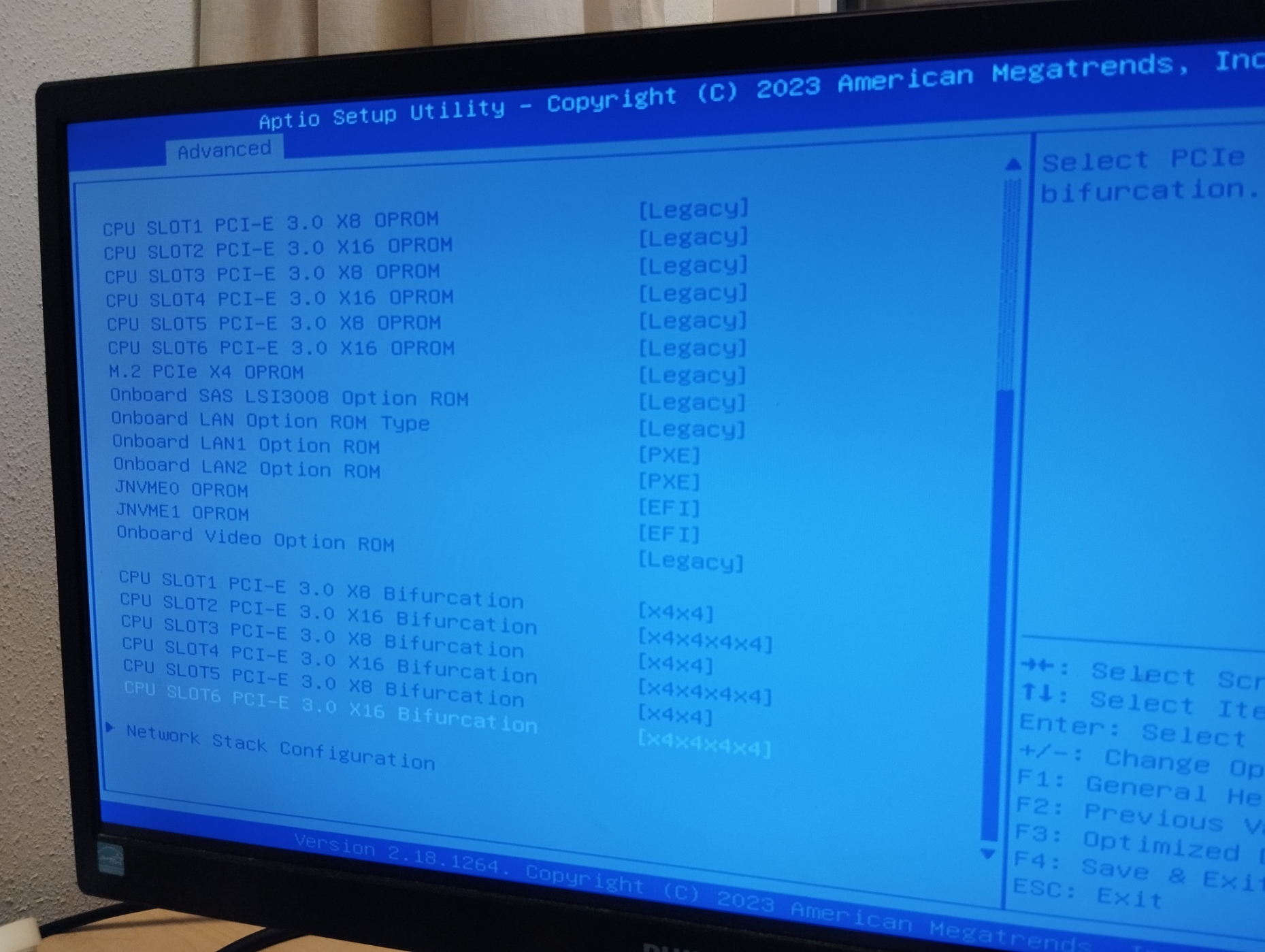

Hier einmal die aktuelle Slotbelegung, Bios-Settings & der Windows-Festplattenmanager (Windows wurde hier auf einer SATA-HDD installiert), vielleicht findet ja jemand von euch einen Fehler.

Und was hindert Dich jetzt daran ein Raid5 zu erstellen, wenn Windows alle drei SSDs erkannt werden?
Speicherpool: Raid5
Oder muss es jetzt aus irgend einem Grund unbedingt ein Bios-Raid5 sein? Hat doch an sich nur Nachteile.

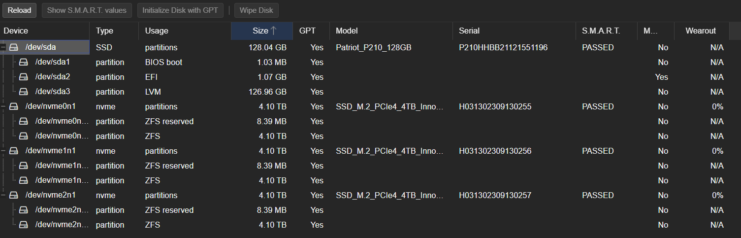

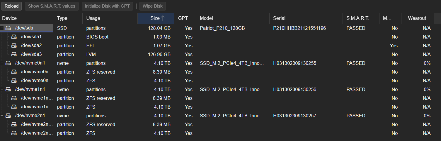

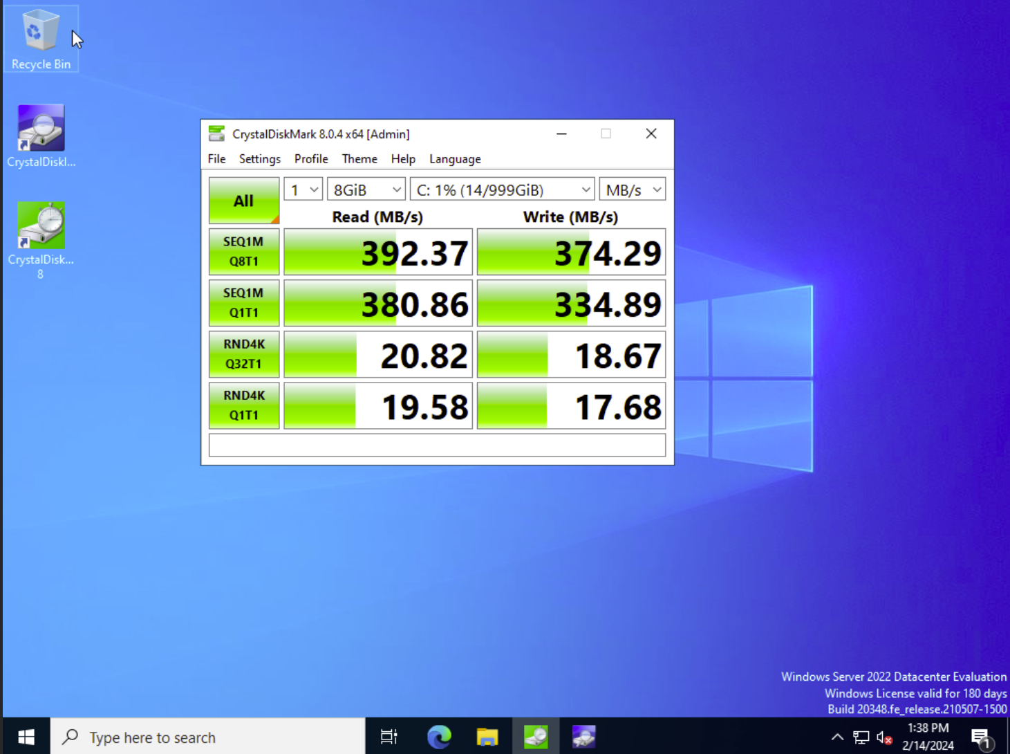

Ich habe Proxmox nun auf einer weiteren SATA-SSD installiert und einen Raid5 über Proxmox (ZFS) erstellt. Nun erreiche ich allerdings relativ geringe Schreib- und Leseraten für die NVMe SSDs auf einer VM. Als ich die SSDs früher einzeln getestet habe, hatte ich deutlich höhere Raten. Kann mir da jemand weiterhelfen?
