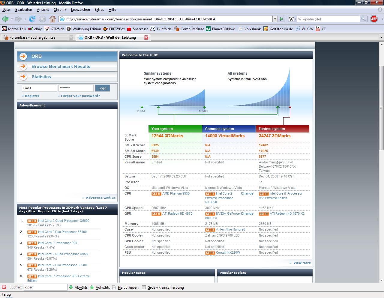

habe dann den 3D mark mal draufgepackt und habe 12500Punkte., ist das normal für die 4870 ?

3D-Mark 06 und um die 12000Punkte?
Hört sich normal an.
Ich erreiche mit einem Athlon X2 64Bit@2.8GHz und der 4870 >10.000Punkte.

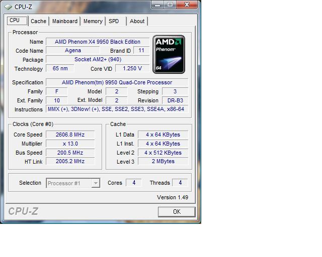

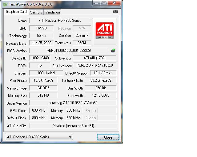

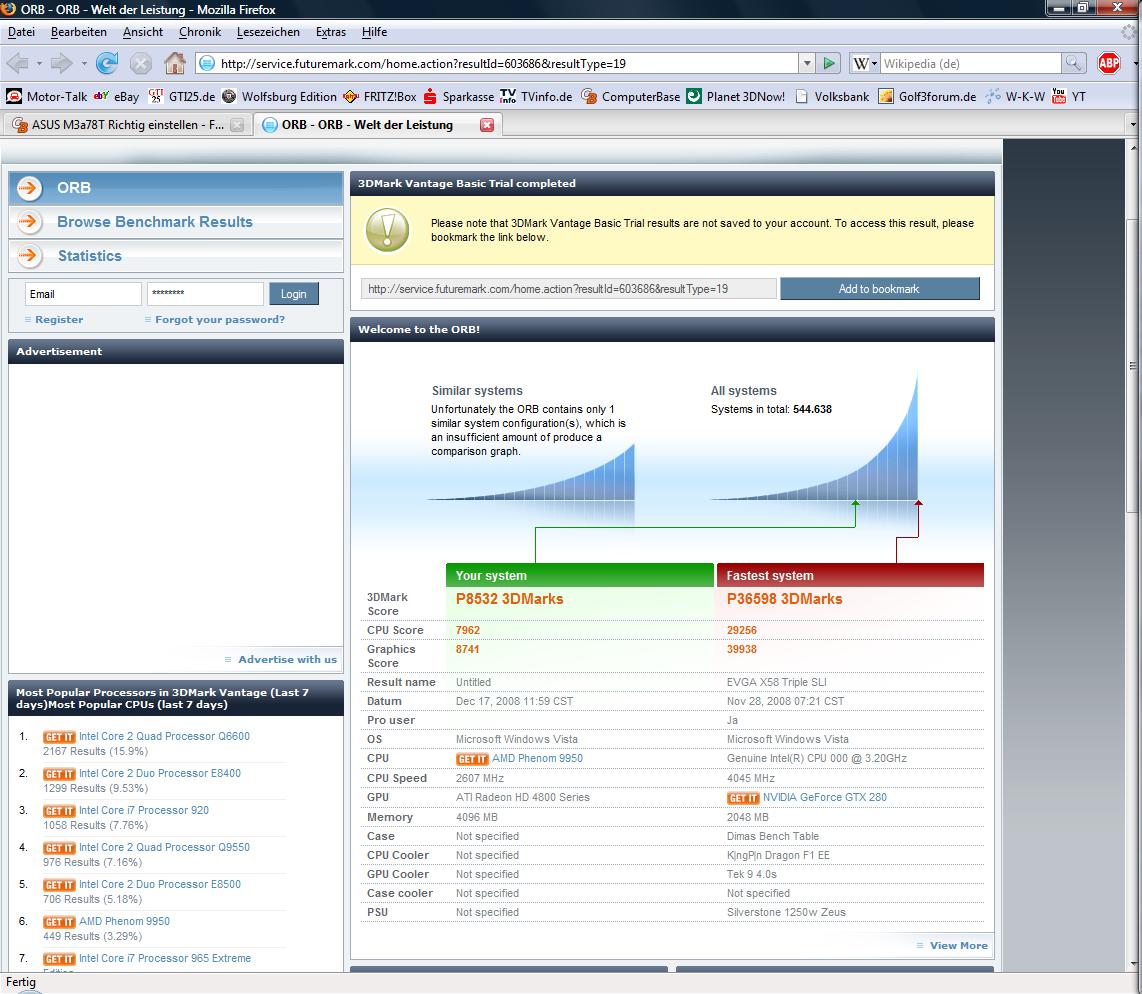

3DMark06 ist viel zu sehr CPU-abhängig. Ich hab auch nen M3A78-T von Asus mit 4 GByte DDR2-1066 im Testsystem am Start. Von nem Phenom 9950 mit 2,6 GHz zu einem nicht näher genannten 45-nm-Prozessor mit 3 GHz :D sind es über 2000 Punkte Unterschied im Gesamtscore. Ich hab dabei ne 9800 GTX+, die aber ungefähr genau so performt wie ne HD4870. Mit deinen 12.000 Punkten liegst du bei der CPU genau richtig, ich komm auf 12.300 mit dem Phenom.
