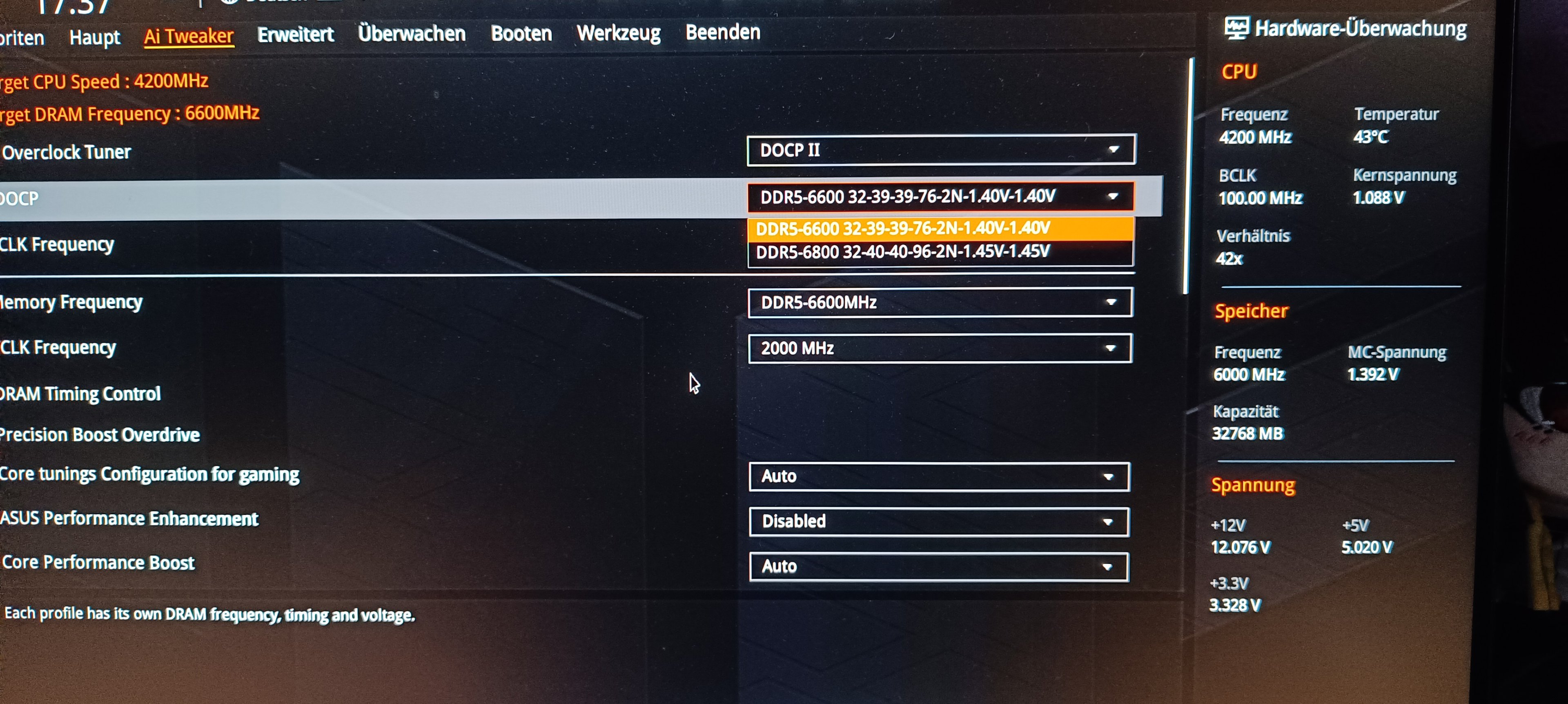

Bei mir heißt das RAM-OC-Profil im BIOS übrigens nicht EXPO oder XMP, sondern DOCP1/DOCP2. Deshalb bin ich auch etwas verwirrt, was ich am besten nutzen soll.

Hey, das Problem ist ich habe nur die zwei Profile zum auswählen: 1. CL32 6600mhz
2. CL32 6800mhz

D.O.C.P. 1 lädt genau die Vorgaben für das RAM Tuning vom RAM Hersteller.
D.O.C.P. 2 lädt großteils die Vorgaben für das RAM Tuning vom RAM Hersteller + dass das Mainboard / ASUS Optimierungen daran vornimmt.
Versuch es erstmal mit D.O.C.P. 1 und stelle dann auf 5600 Mhz oder 6000 Mhz.
