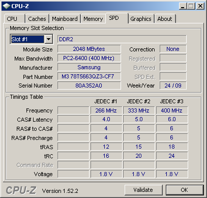

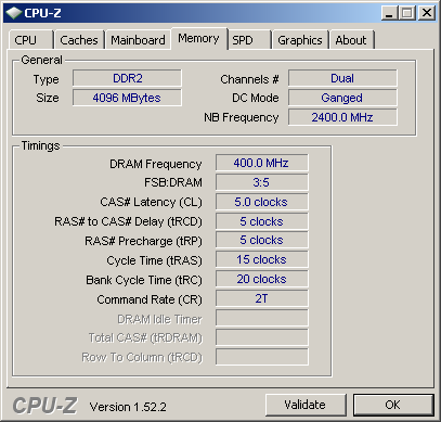

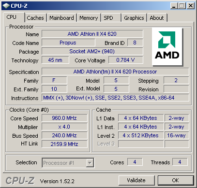

Mach mal zwei Bilder von CPUz - SPD & Memory
Klemme alles was über USB läuft und nicht notwendig ist ab ( USB am Gehäuse, Cardreader, Drucker usw ) und teste erneut.
Sorry, dass ich mich jetzt erst wieder melde, aber ich hatte hier Einiges um die Ohren.
Ich habe den Speedtest ohne andere USB-Geräte gemacht, außer der USB-Maus. Das ändert nichts. Es bleibt bei rund 16 MB/s bei 960 MHz CPU-Takt.
Anbei die Screenshots von CPU-z.

1. Teste deinen RAM wenn du ihn mit 5-5-5-20 bei DDR800 betreibst - memtest86+ ( von CD oä )
