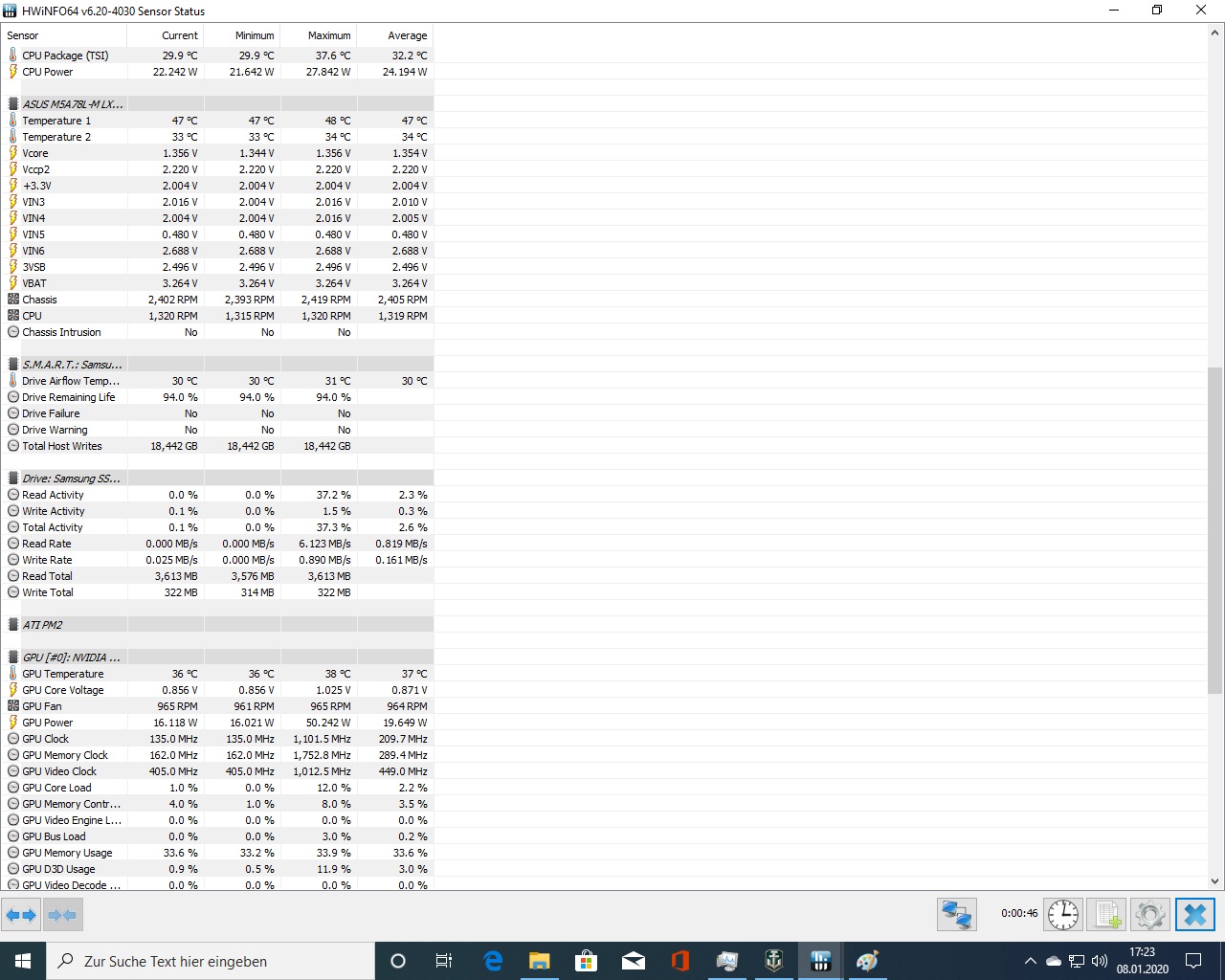

Da fängt es schon an, Speccy zeigt mir stark schwankende CPU Temps von 15-40° an, die MB Temps sind teilweise bei Spielen und CPU Benchmarks auf über 58° gegangen (38° im Idle), schaute ich dann kurz darauf im BIOS stand dort die CPU Temp als die höhere und die MB Temp war bei ca 28-30°, die mir kurz vorher noch als CPU Temp in Speccy angezeigt wurden. Die gleiche Temparatur stand so auch in Core Temp und in HWMonitor.

HwMonitor und Speccy zeigen mir sehr komische Voltage Werte an die so eigentlich gar nicht stimmen können, würd mich nicht wundern wenn die CPU temp die Mb Temp ist und umgekehrt.

Nimm am besten HWInfo zum auslesen.

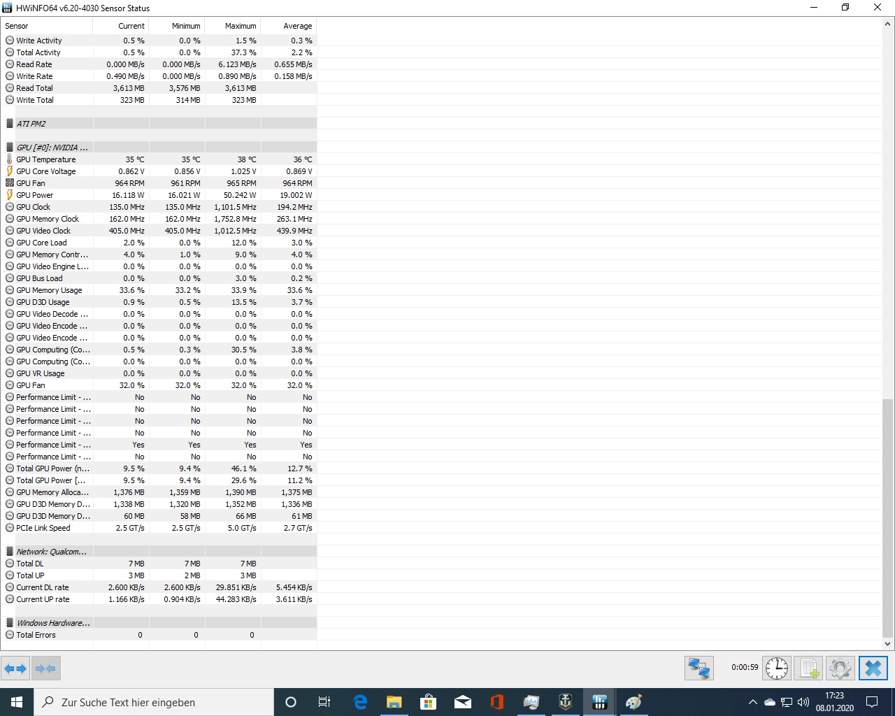

so siehts nach einer runde wows aus.
