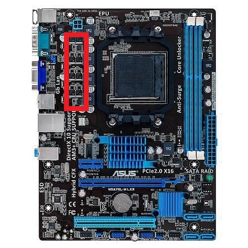

Ob die CPU bei zu heissen Spannungswandlern gedrosselt wird, kannst Du einfach mit Prime95 testen.
Das Board ist ja schon älter, ich würde mal die Wärmeleitpaste unter den blauen Kühlkörpern erneuern.
Wie genau geht das?
Nach 9 Minuten Large FFT's stress test war der stand so und die Maximale Temp die bei CPU mit 47° angegeben wird (war konstant ab ca 5-6 minuten nach beginn des Tests), die ging innerhalb von 5 sekunden runter auf 20,9° und springt seitdem zwischen 20 und 30° umher.
Mach bitte nochmal einen Screenshot, wenn Prime95 läuft.
Sollte dann bei CPU-Takt current 1,4GHz angezeigt werden, sind die Spannungswandler zu heiss.
Dann könntest Du einen kleinen Gehäuselüfter über den Spannungswandlern (rotes Rechteck) fixieren.
