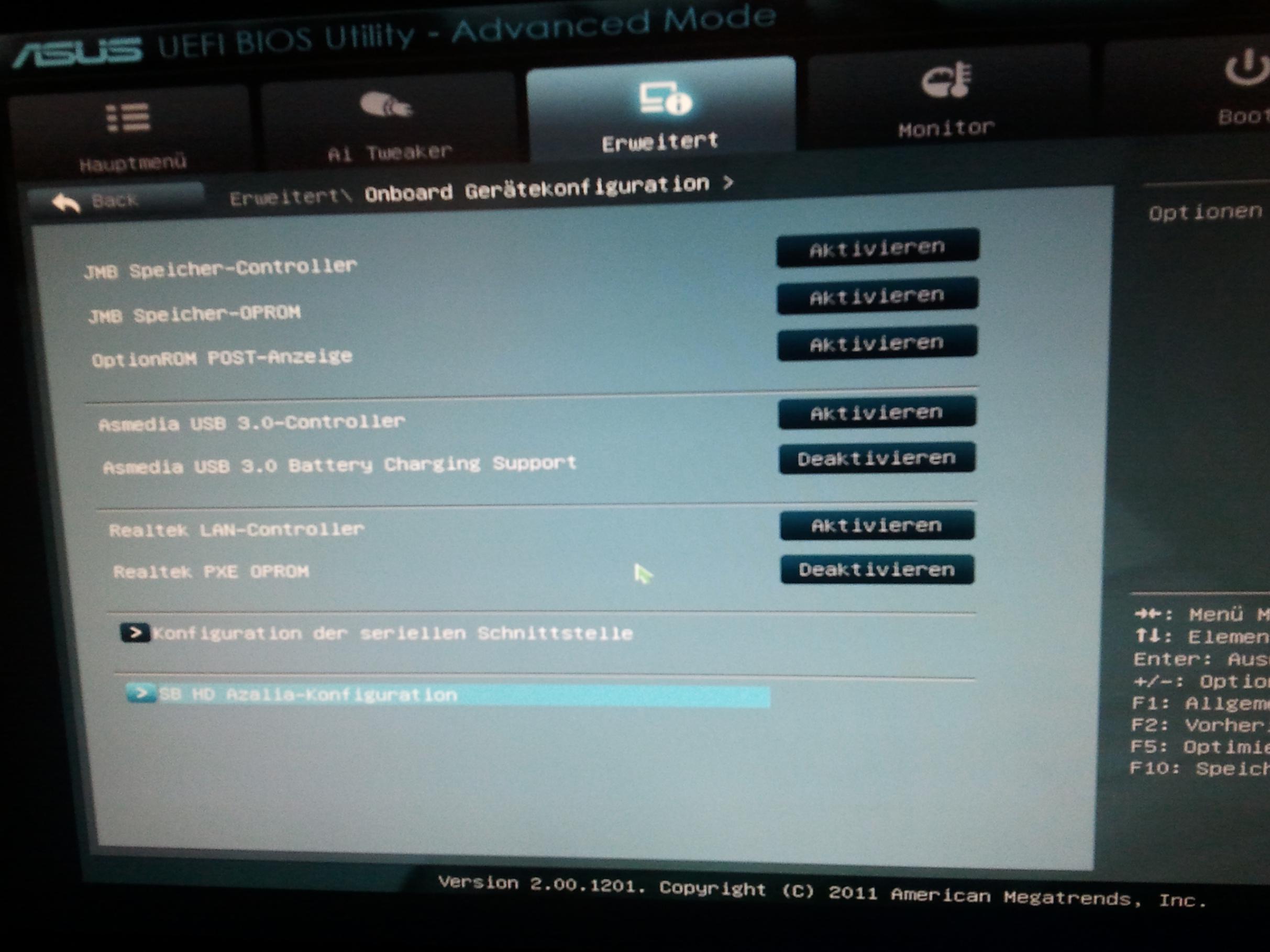

Wenn an dem "JMicron"-Controller nichts angeschlossen ist, so schalte diesen im BIOS ab -
JMicron"-Controller was ist das
Ein zweiter "SATA-Controller" der sich auf dem MB befindet - eSATA -
im BIOS
"JBM Storage Controller" = disabled
"JBM Storage Oprom" = disabled
wenn keine externe Festplatte genutzt wird -
Ich hab eine externe festplatte über usb angeschlossen und 2 interne festplatten über sate sind angeschlossen.
Dann schalte den "JMicron" ab, wenn die externe Platte über USB angeschlossen ist -
JMicron
find ich im bios nicht
"Onboard Device Configuration"
"JBM Storage Controller" = disabled - wenn keine eSATA-Festplatte angeschlossen ist -
"JBM Storage OPROM" = disabled -
hab mal ein bild gemacht das steht da net
"Onboard Gerätekonfiguration"
"JMB Speicher-Controller" = deaktivieren
"JMB Speicher OPROM" = deaktivieren
"OptionsROM Post-Anzeige" = deaktivieren
wusste nicht, dass das UEFI auf deutsch gestellt ist -
Wenn der externe eSATA-Anschluss genutzt wird, so muss alles wieder aktiviert werden -
hab ich gemacht pipt immer noch und jetzt

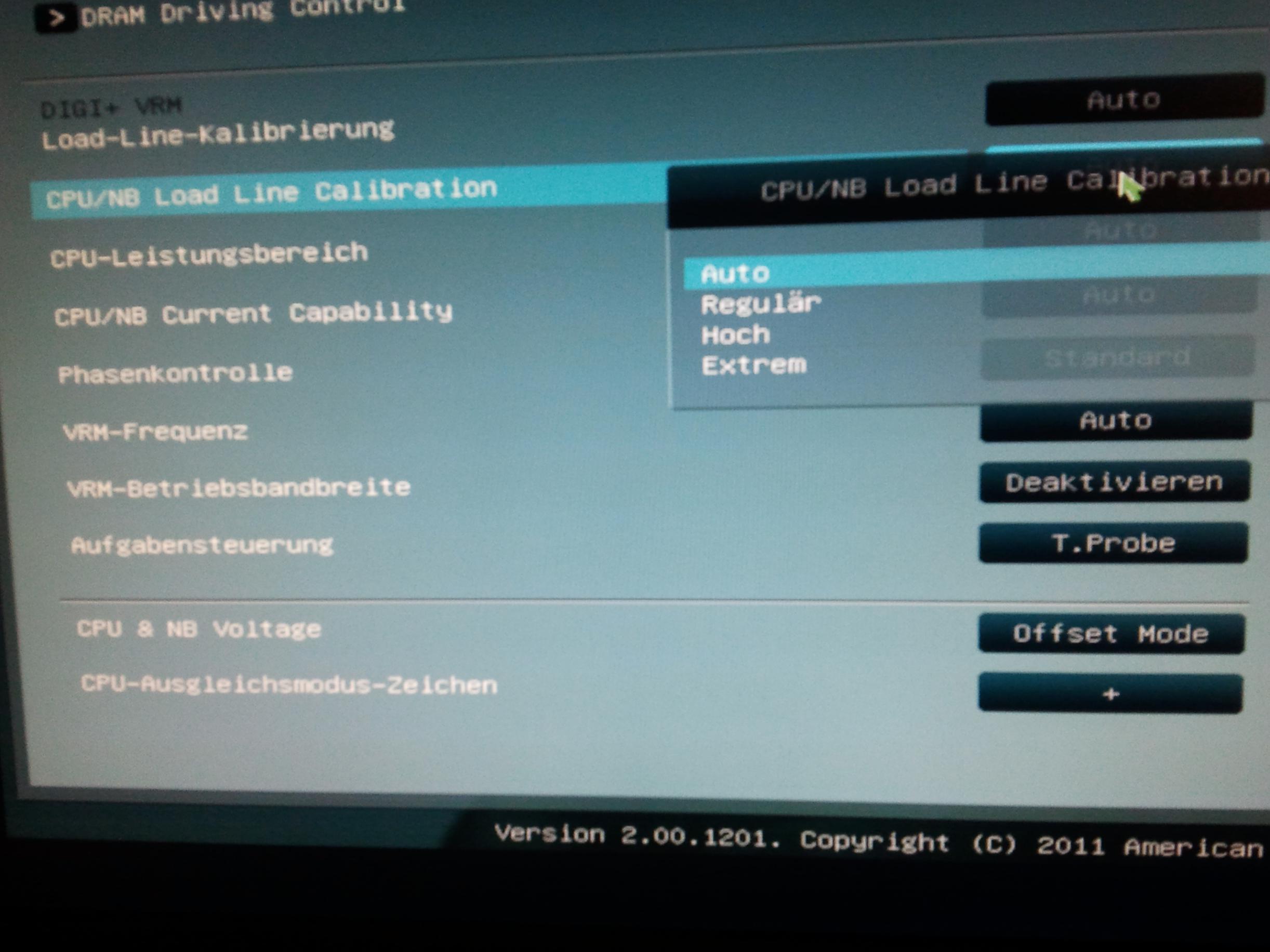

"CPU Load-Line Calibration" - steht auf "auto" -
stell hier mal auf "disabled" (deaktivieren)
ebenso
"CPU/NB Load Line-Calibration" = disabled -
überprüfe die Steckverbindungen vom NT zu den Festplatten / Laufwerke
sowie die Anschlüsse auf dem MB zu den Festplatten / LW genau -
ich kann nich deaktivieren
und stecker sitzen auch alle richtig
nein genau das selbe kann nicht deaktivieren
