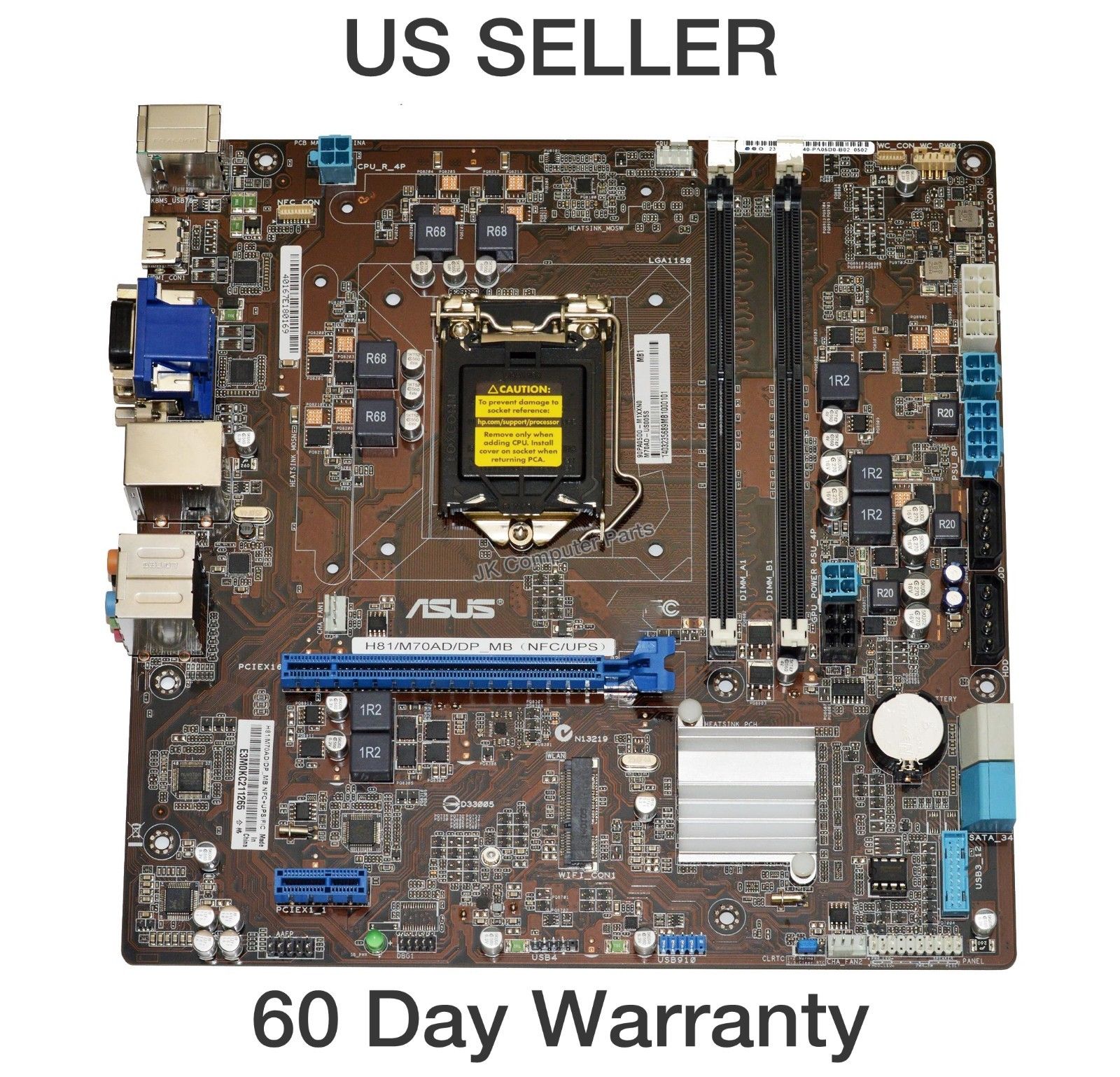

Du beantwortest nicht eine gestellte Frage, so bringt das nix. Das Bild vom Mainboard hilft uns auch 0 weiter ...
Ja, das ist ein Mainboard. In der Tat.

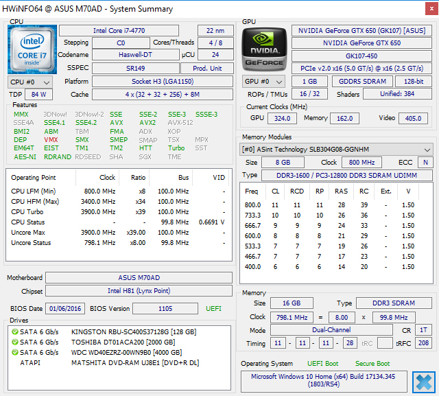

HWinfo Portable runterladen und damit die Hardware auslesen. Dazu brauchst du keinen Laden der auch noch dafür bezahlt werden will.
Wenn du dir nicht sicher bist was wofür steht, poste Screenshots. Aber damit wir helfen können müssen wir wissen, was in der Kiste drin steckt.

Also.. du hast eigentlich eine noch brauchbare CPU und 16GB RAM, das ist schonmal eine Ausgangslage mit der man arbeiten kann. Mehr kannst du hier eigentlich nicht rausholen.
Die GPU könnte man allerdings erneuern, aber:
Da es sich um ein Mainboard für einen Fertigrechner handelt, ist nicht garantiert, dass eine aktuelle Grafikkarte damit funktioniert. Google hat hier leider wenig ausgespuckt.
Zudem wirst du mit dem Netzteil höchstwahrscheinlich keine GPU befeuern können, die ein wenig Saft zieht.
Und zu guter Letzt müsstest du wohl dieses schwarze Plastikding hier ausbauen müssen (sofern das möglich ist):
