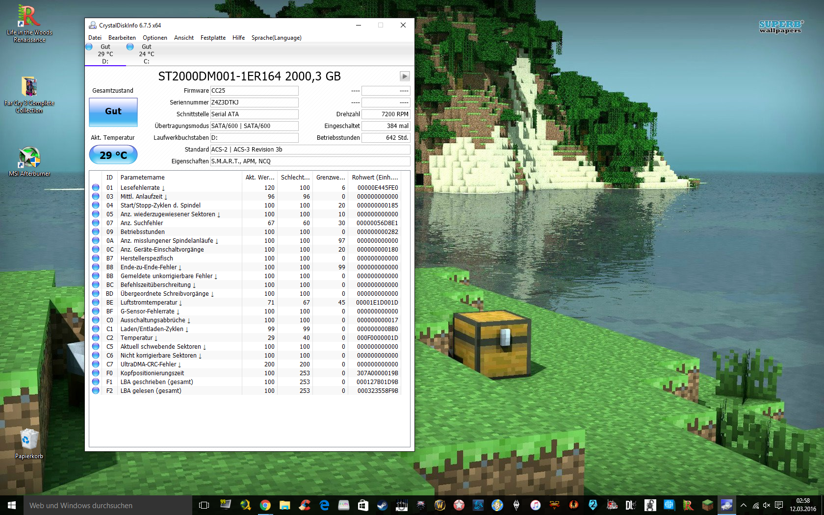

Dann würde ich die Platte mal testen und vorsichtshalber schonmal wichtige Daten sichern falls die mal ganz den Geist aufgibt.Kann ja auch ein mechanisches Problem sein.(Lesekopf)Mal mit Crystaldiskinfo checken ob noch alles gut ist.
Ist Windows denn nicht auf der SSD installiert worden?
danke, habe jetzt das Prog gestartet. Bei SSD steht gut 100%, bei HD steht gut.

Schau nochmal genau in die Ergebnisse von Crystal Disk Info, ob irgendwelche defekte oder schwebende Sektoren angegeben wurden.
