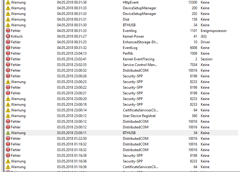

Ich habe eine Zeitlang die CPU auf 4,5 ghz, 4,7 ghz übertaktet aber keinen Frame mehr in Spielen bekommen. Ab und zu stürzt der PC aber in Spielen einfach ab. PC startet danach aber wieder hoch. Treiber sind alle aktuell und vom Ereignisprotokoll werde ich nicht schlau.
Kennt sich vielleicht jemand aus ? Ich wäre für jede Hilfe dankbar.
Absturz war um 00:31 wo Kritisch steht.

ich habe den Fehler endlich gefunden. Zuerst Motherboard gewechselt, gleicher Fehler, danach Grafikkarte, RAM und Windows 10 erneut installiert. Trotz allem gleicher Fehler. Gestern habe ich die Bequit Straith Power 10 500watt durch eine mit 700 watt getauscht und siehe da, keine Fehler mehr. Alles absolut stabil und selbst übertakten funktioniert. Da die Bequit 500watt 5 Jahre garantie hat, werde ich sie austauschen lassen. Der Fehler lag also am defekten Netzteil.
