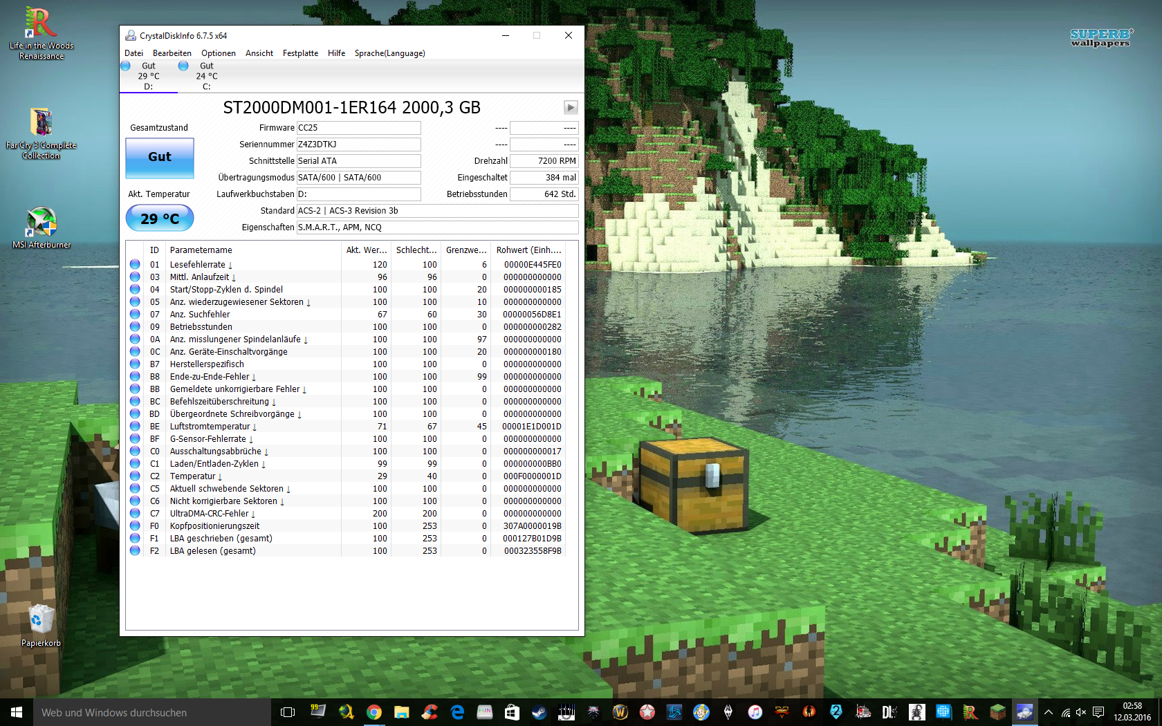

Festplatte scheint soweit OK zu sein.Bis auf die Lesefehlerrate.

ich habe jetzt die alten Treiber genommen neu gestartet aber das klicken ist immer noch da (Schade , scheint bei vielen die Lösung zu sein). Dann die aktuellsten Treiber installiert. Klicken immer noch da. Danach habe ich bei Crystaldisk im APM Verwaltung off versucht, neu gestartet , klicken immer noch da. Danach APM Verwaltung vom min. Stromverbrauch nach ganz rechts Leistung. Komisch war das die Zugriffszeiten brutal schnell wurden. Als ob ich jetzt statt der lahmen HDD eine zweite SSD habe. Leider übernimmt crystaldisk die Einstellungen beim neustart nicht. Das klackern ist jetzt weg, wenn ich neustarte aber wieder da.
Jetzt habe ich die alten Treiber wieder installiert, danach in crystaldisk APM Verwaltung bei SSD und HDD von min. stromverbrauch bis ganz nach rechts leistung eingestellt. Beim neustart bleiben die Einstellungen. Danach habe ich auf beiden Festplatten APM deaktiviert, neustart und die Einstellungen bleiben. Das klicken ist leider immer noch da lol.
Das klicken ist aber nur kurz nach dem Windows start da , danach kommt es nicht mehr, als ob die crystaldisk einstellungen alles in Ordnung gebracht haben. Das klicken zwischendurch wenn ich auf HDD zugreife ist weg.

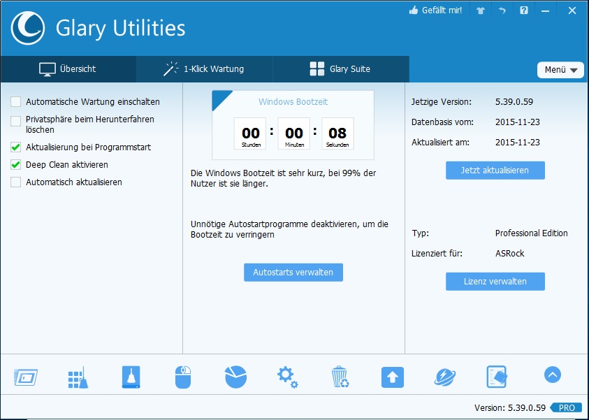

ich habe gerade glary utilities runtergeladen, bei mir steht 23 sekunden. Neustart funktioniert jetzt wieder, hab es min. 10 mal hintereinander versucht.
Wenn ich neustarte kommt das Boot Logo wo ich ca. 4 sekunden zeit habe auf entf. usw. zu klicken um ins Bios zu kommen, dann kommt schnell Windows 10 Logo, nach 1-2 sekunden Windows 10 wo der kringel sich dreht, dann nach 2 sekunden Windows. Erst nach 4-5 Sekunden kommt dieses USB ansteck ding dididing und die rechte Hälfte der Icons auf meiner Taskleiste, alle Spiele auf HDD erscheinen.
Ich nutze eigentlich immer ccleaner, ist dieses glary utilities besser ? Früher hatte ich immer tuneup genommen, hat 2 mal mein Windows geschrottet :-)
