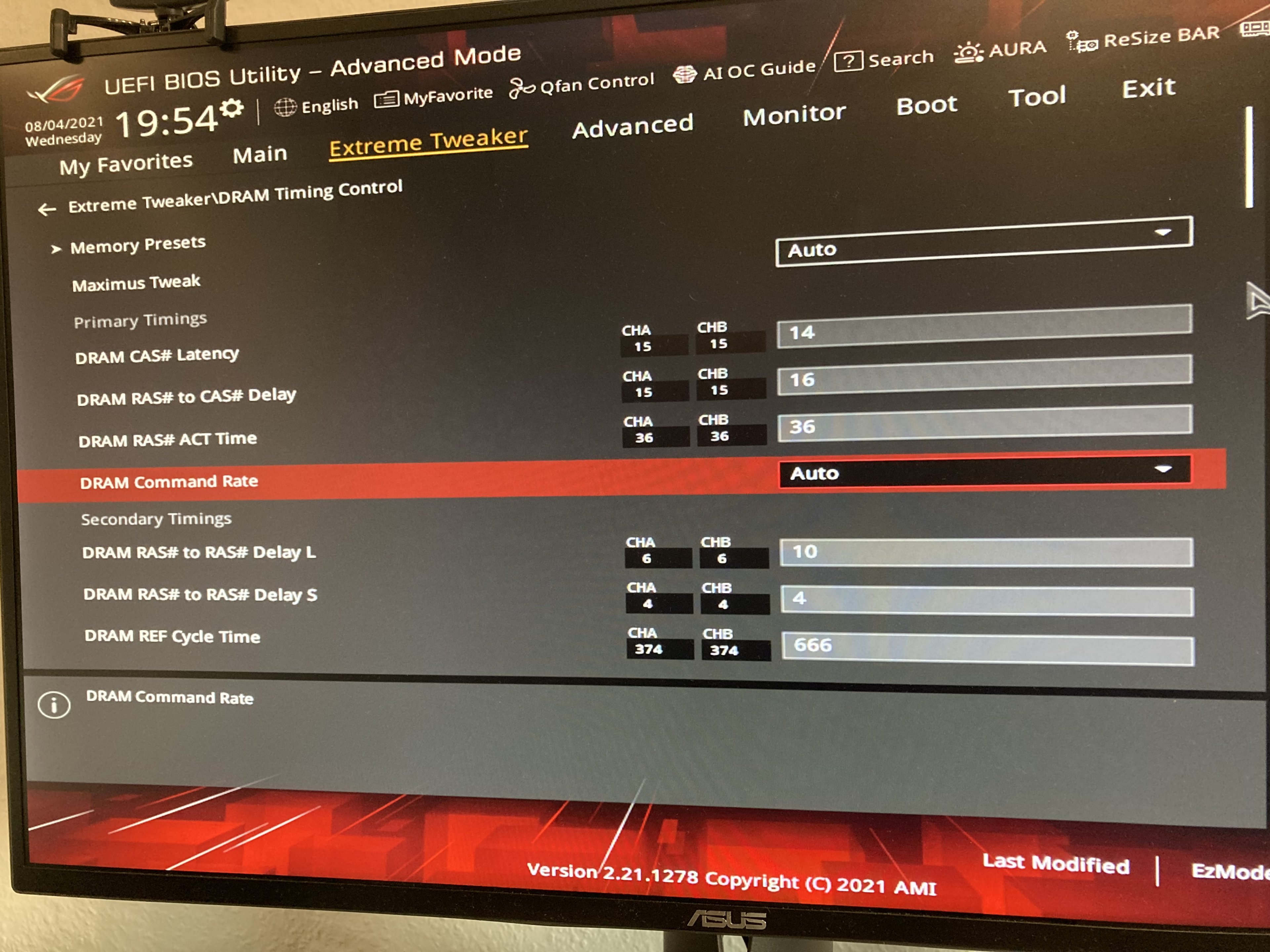

Eine Frage noch:
Was mache ich mit den secondary timings?

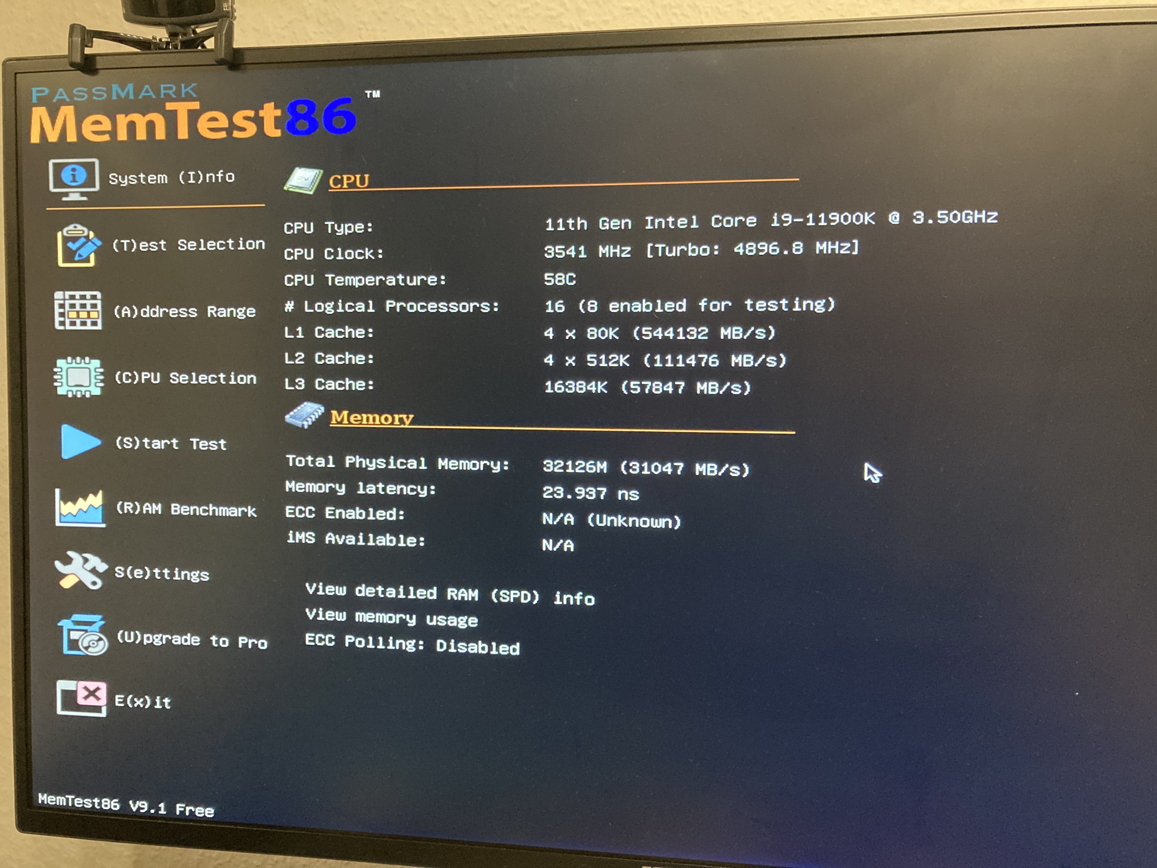

Okay.
Ich mache mit den genannten manuellen Timings erstmal nur memtests, gelle?
Lass die CL auf keinen Fall auf 14, stell die mal auf 16.

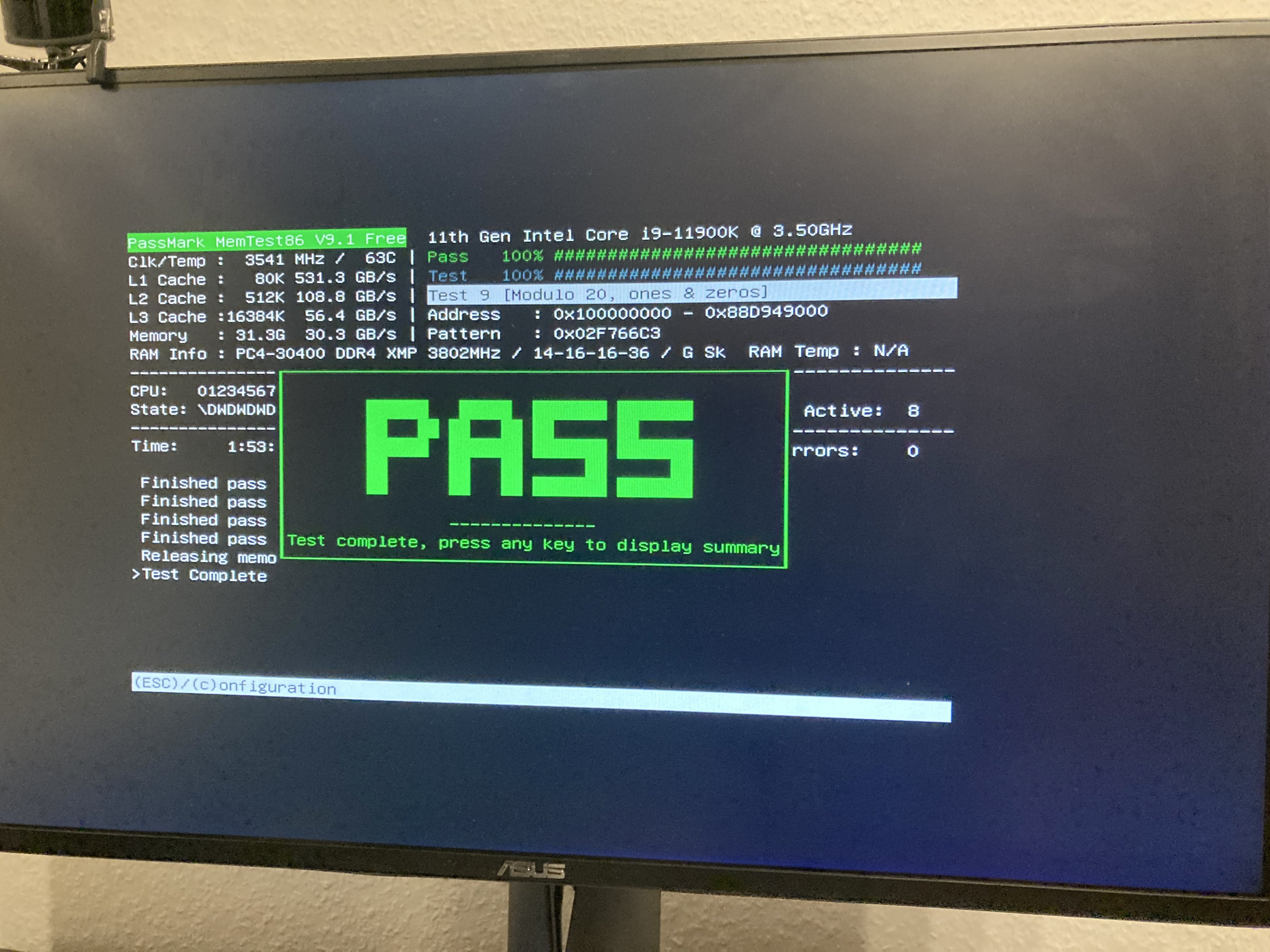

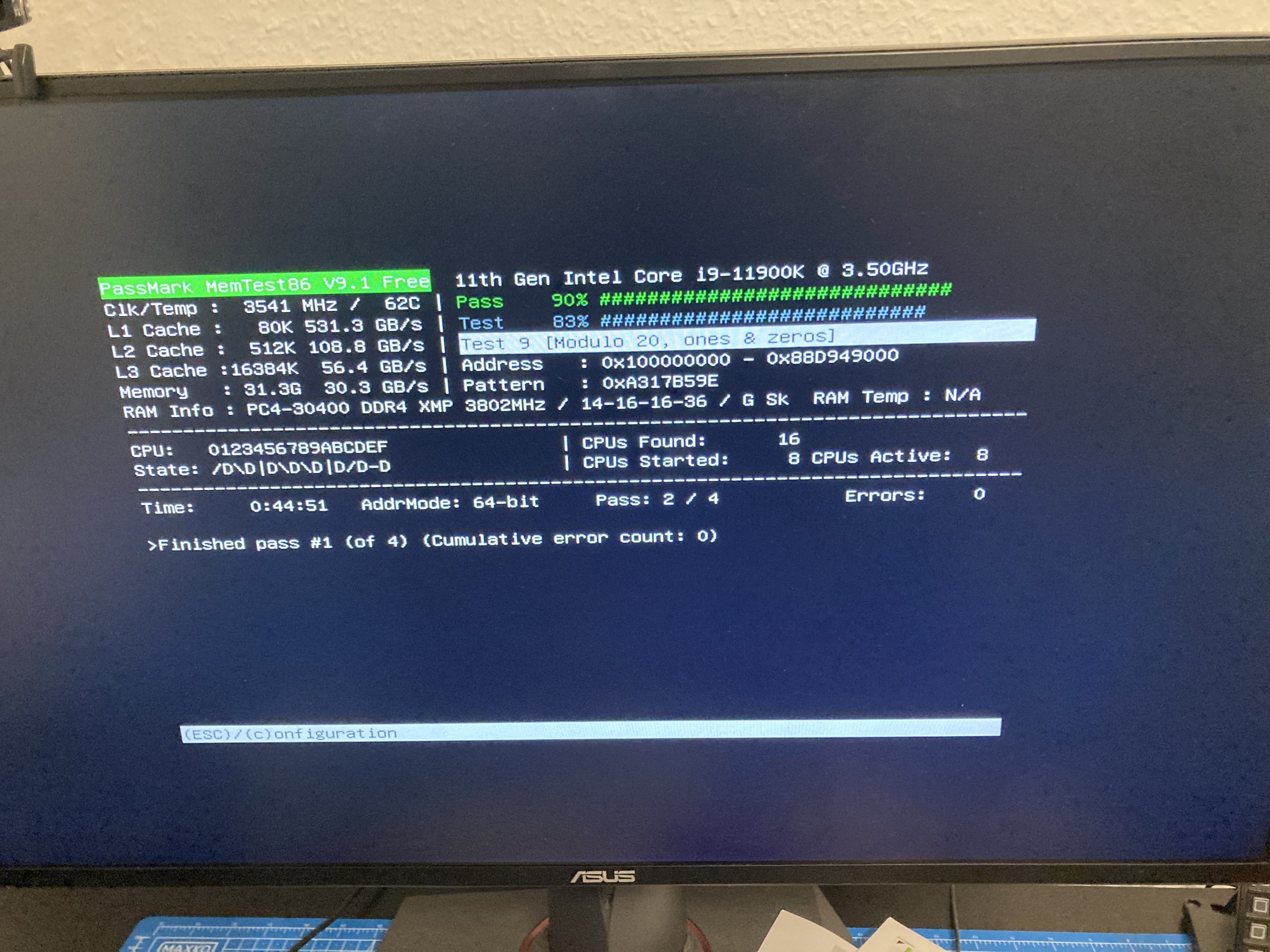

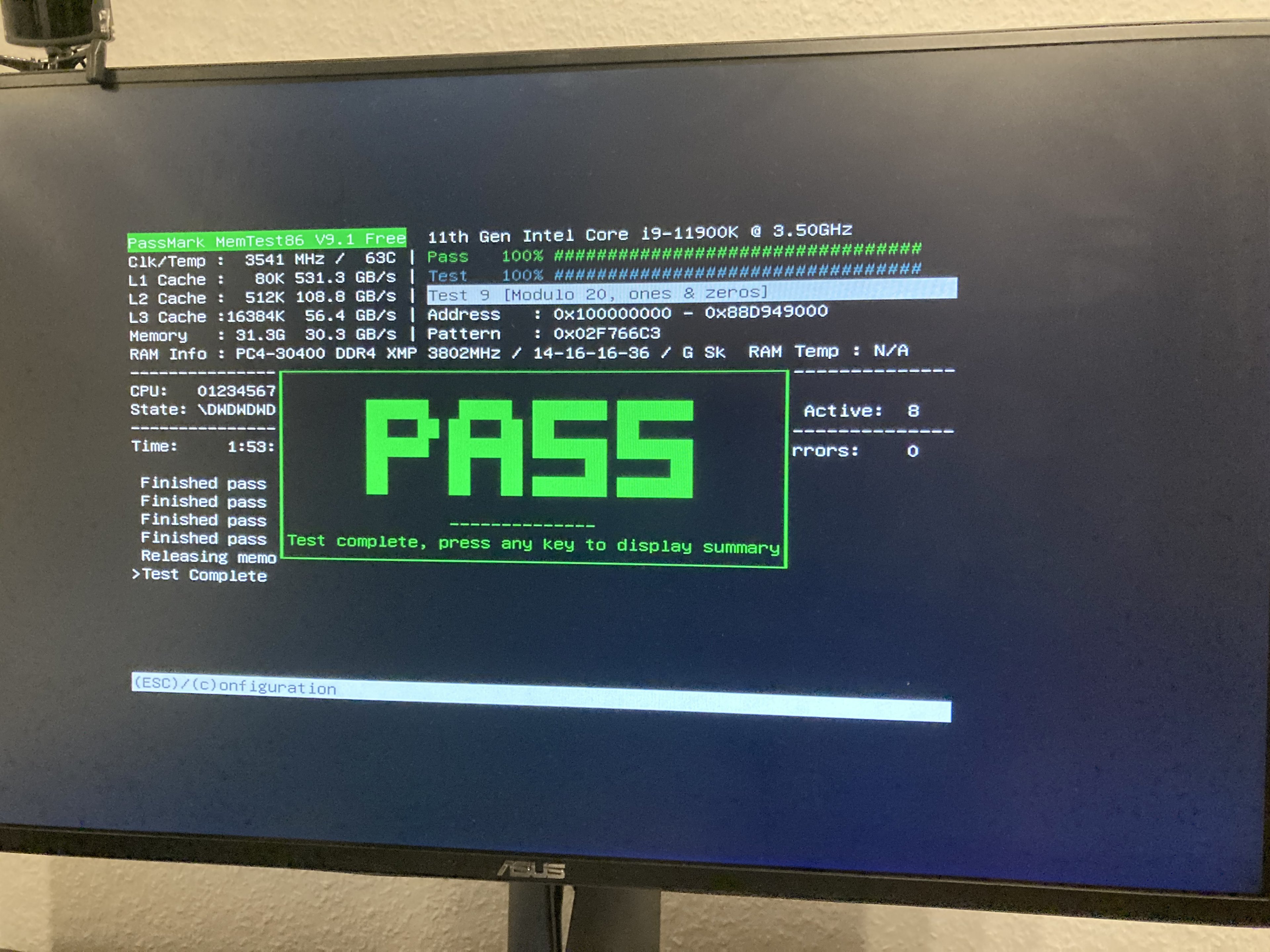

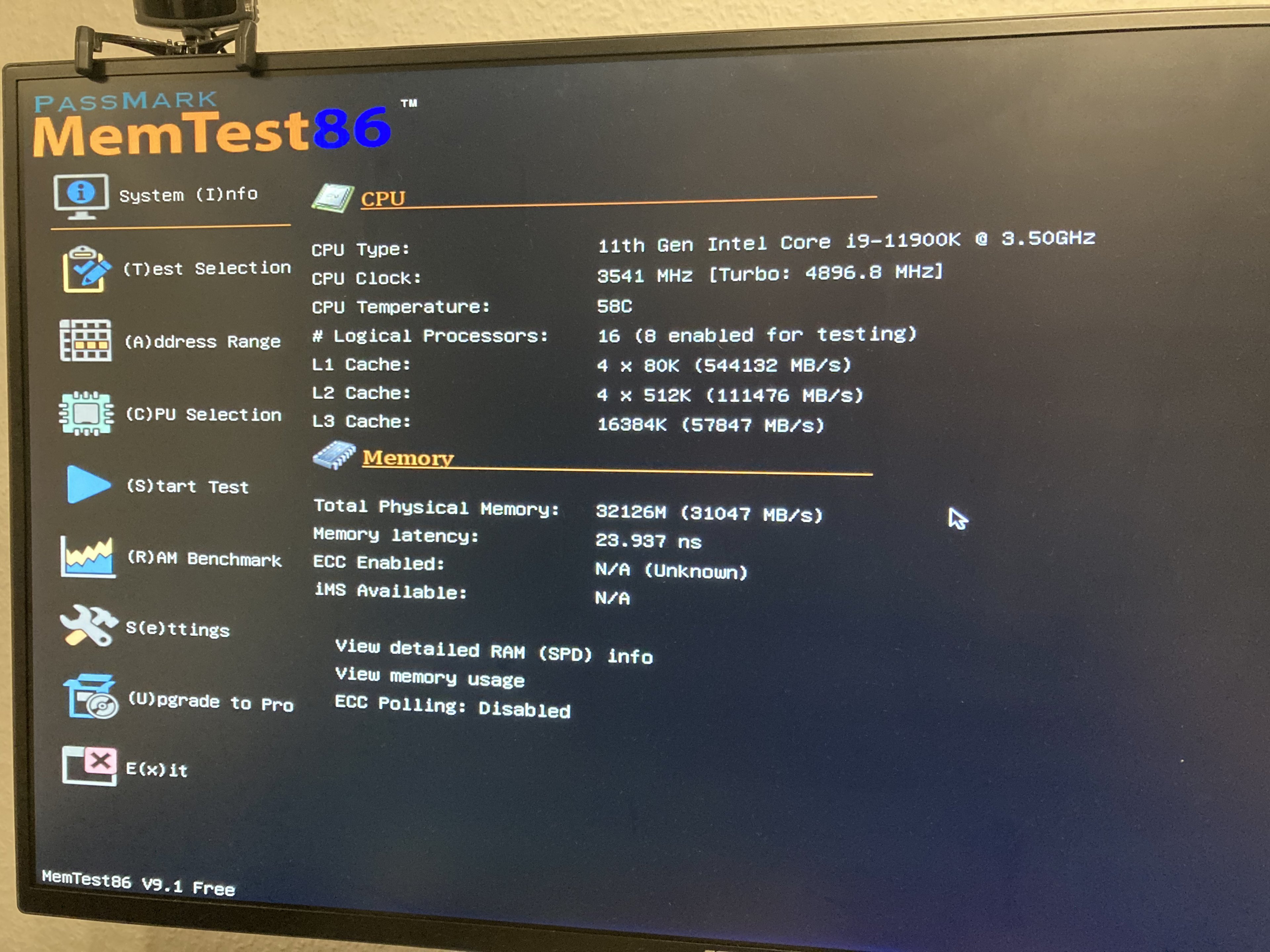

So.
3200MHz, 15-16-16-36, 1,35V.
Bisher null Fehler. Mit den Default xmp werten gab es zu diesem Zeitpunkt schon 1000 Fehler ca.

Jetzt schon im dritten Pass, null Fehler.
