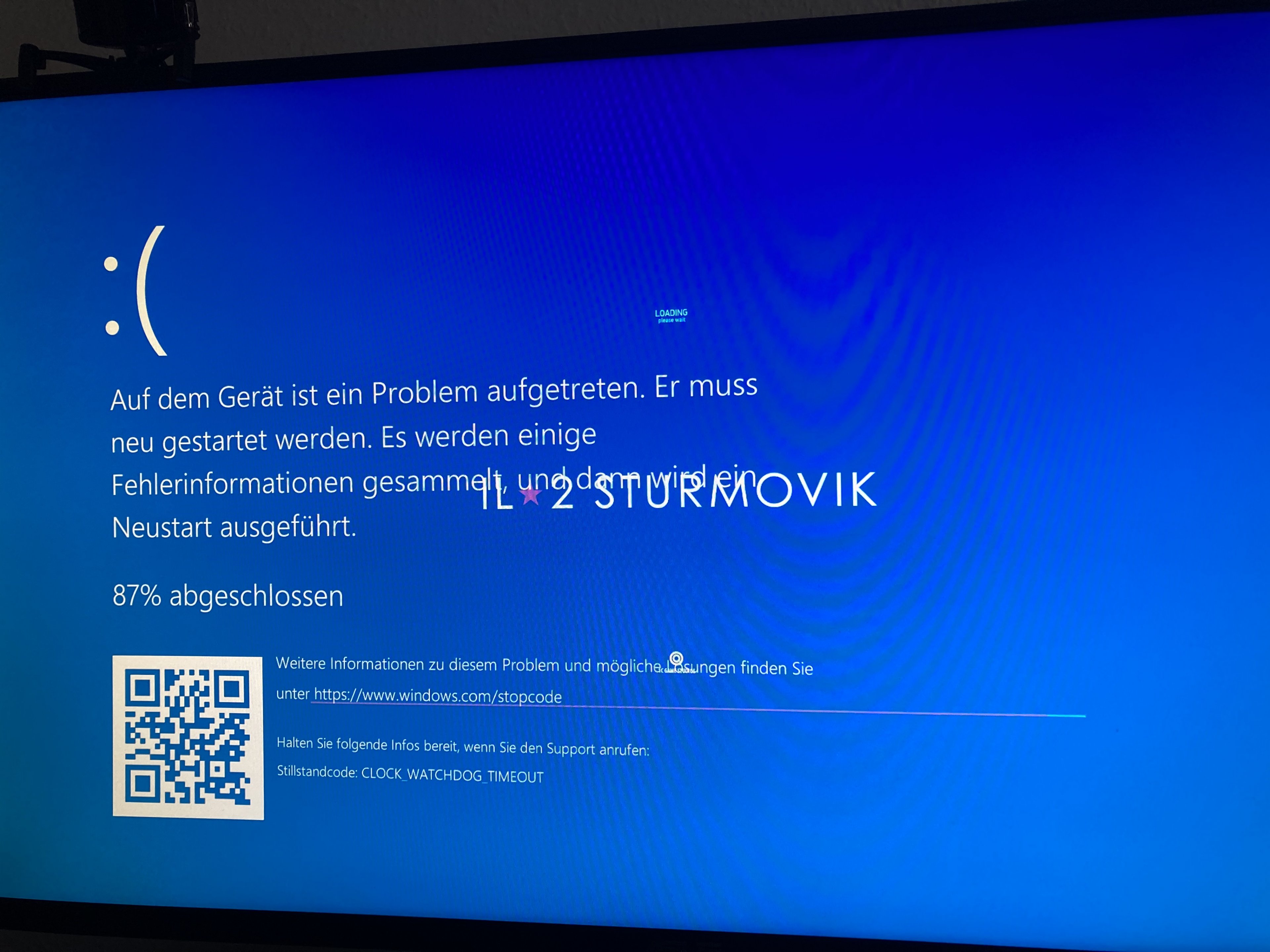

heute morgen dann wollte ich eines der Spiele starten. IL2 Sturmovik ersteinrichtung mit DX Installation etc.

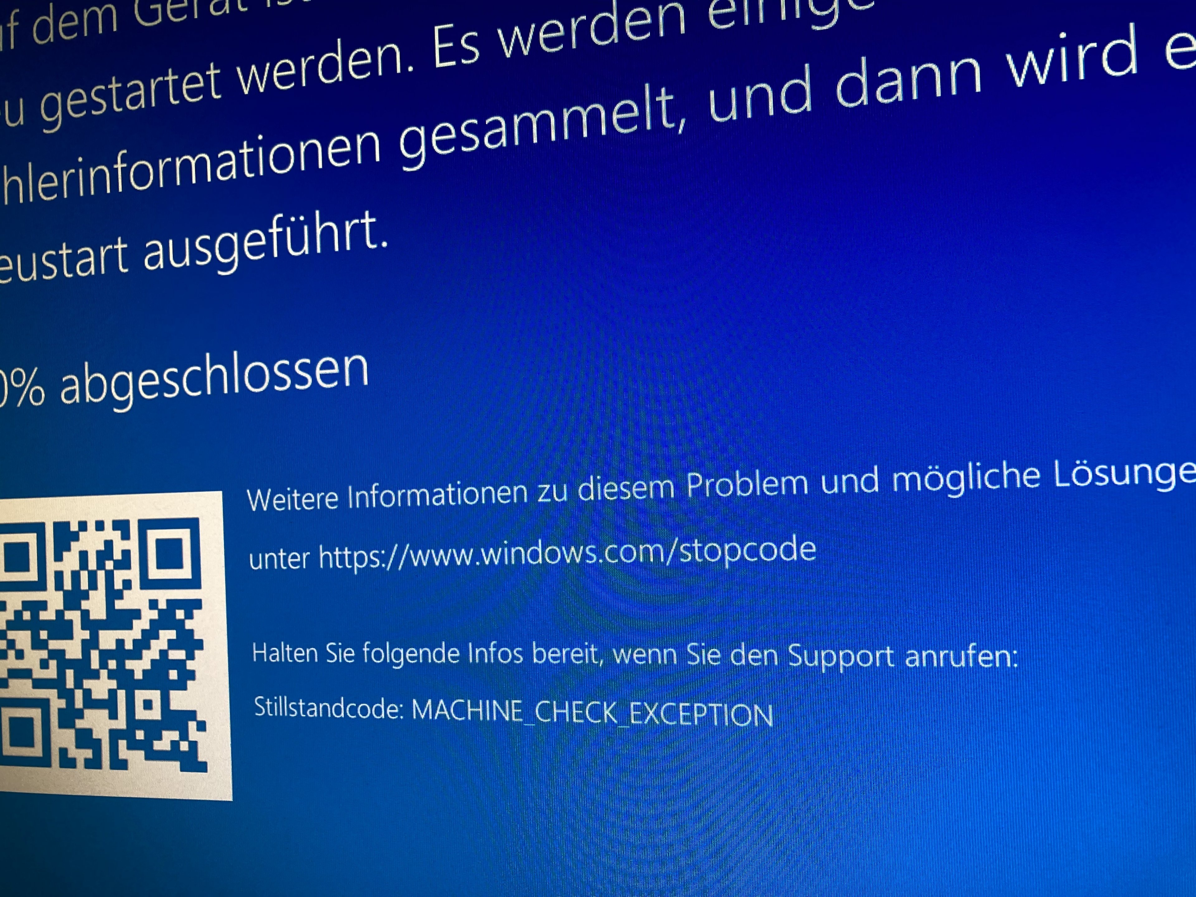

PC fror ein und sah dann so aus wie im Bild. 10 Minuten gewartet aber BSoD hing bei 87%. Hard reset. Neu hochgefahren und kurz nach nach start wieder ein BSoD.

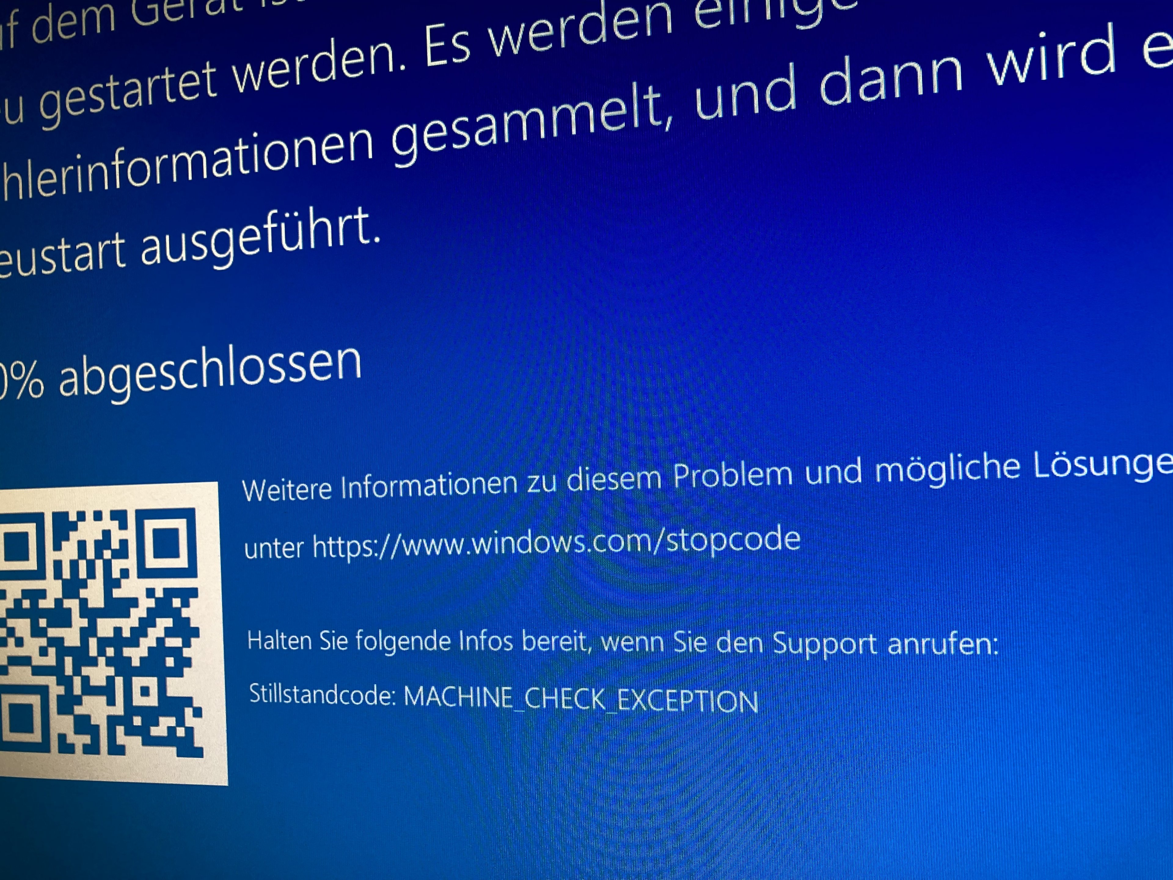

Dieses Mal ein MACHINE_CHECK_EXCEPTION.
Er startete regulär neu(BSoD durchlief seine 100%, danach Neustart) und versuchte es nochmal. Spiel startete problemlos.

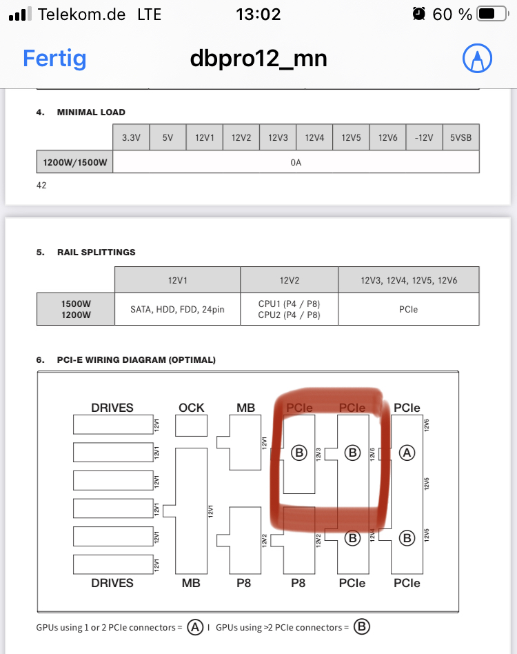

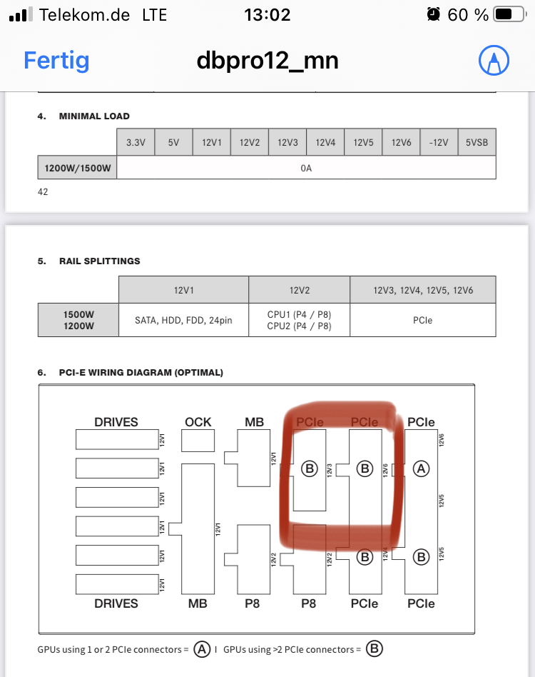

Auch wenn ich es bei dem neuen DPP12 nicht annehme, würde ich es probeweise mal in den Single Rail Betrieb (vorher ausschalten!) versetzen und einen der Tests wiederholen. Beim DPP11 gab es im Multi Rail Betrieb Probleme mit den neuen Grafikkarten.
Edit: Zusätzlich wäre auch interessant, welches Stromkabel an welchem Netzteilanschluss hängt. Mit anderen Worten, ob die Last auf den Rails gut verteilt ist.

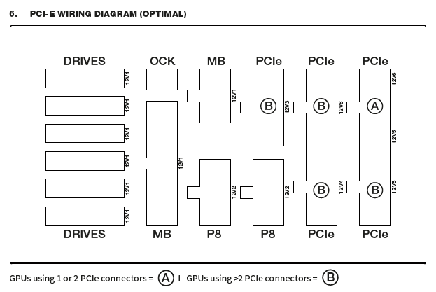

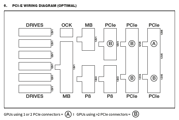

Ich greife deinen Ergebnissen schon mal voraus. Die optimale Verkabelung wäre die folgende:
Du nimmst drei der fünf mitgelieferten PCIe Stromkabel (1x 12pin auf 2x 6+2pin). Steckst diese Kabel in drei der vier mit B gekennzeichneten Anschlüsse am Netzteil. Und dann steckst du von jedem dieser drei Kabel einen der 6+2pin Stecker in die FTW3. Der zweite 6+2pin bleibt jeweils ungenutzt.
Wenn das schon so verkabelt ist, dann lass es uns kurz wissen.

Ich weiß leider nicht genau was du meinst.
Die PCIe Stromversorgung geht 2x in rechten und einmal in den linken PCI Steckplatz (B), den zweiten Strang vom linken Bündel brauche ich nicht, da die GPU „nur“ 3 braucht.
soll ich die untereinander packen? Ist es das was du meinst?
FUSION5 schrieb:
Ha! Ja nun, das kann ich mal ausprobieren. :)

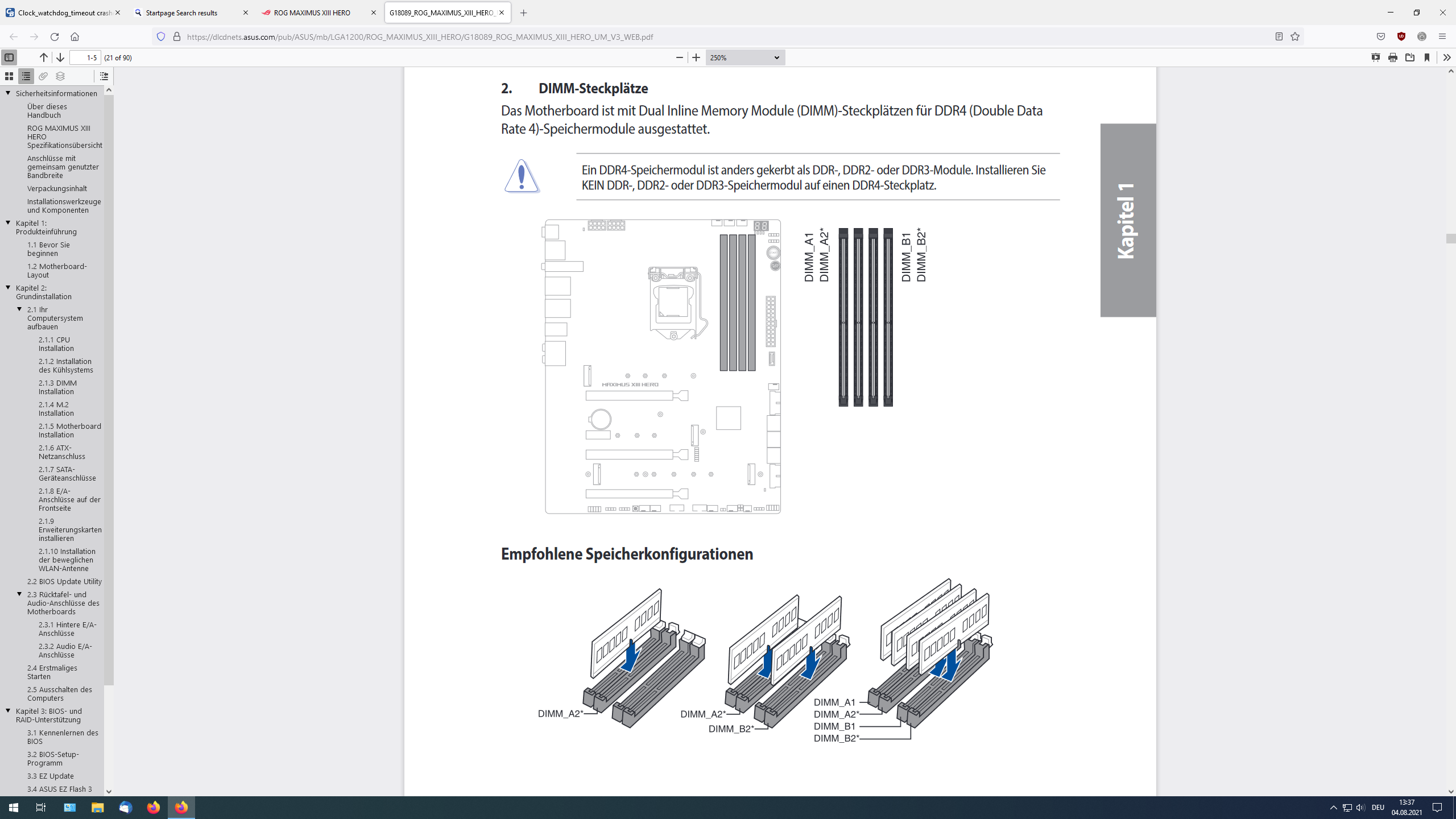

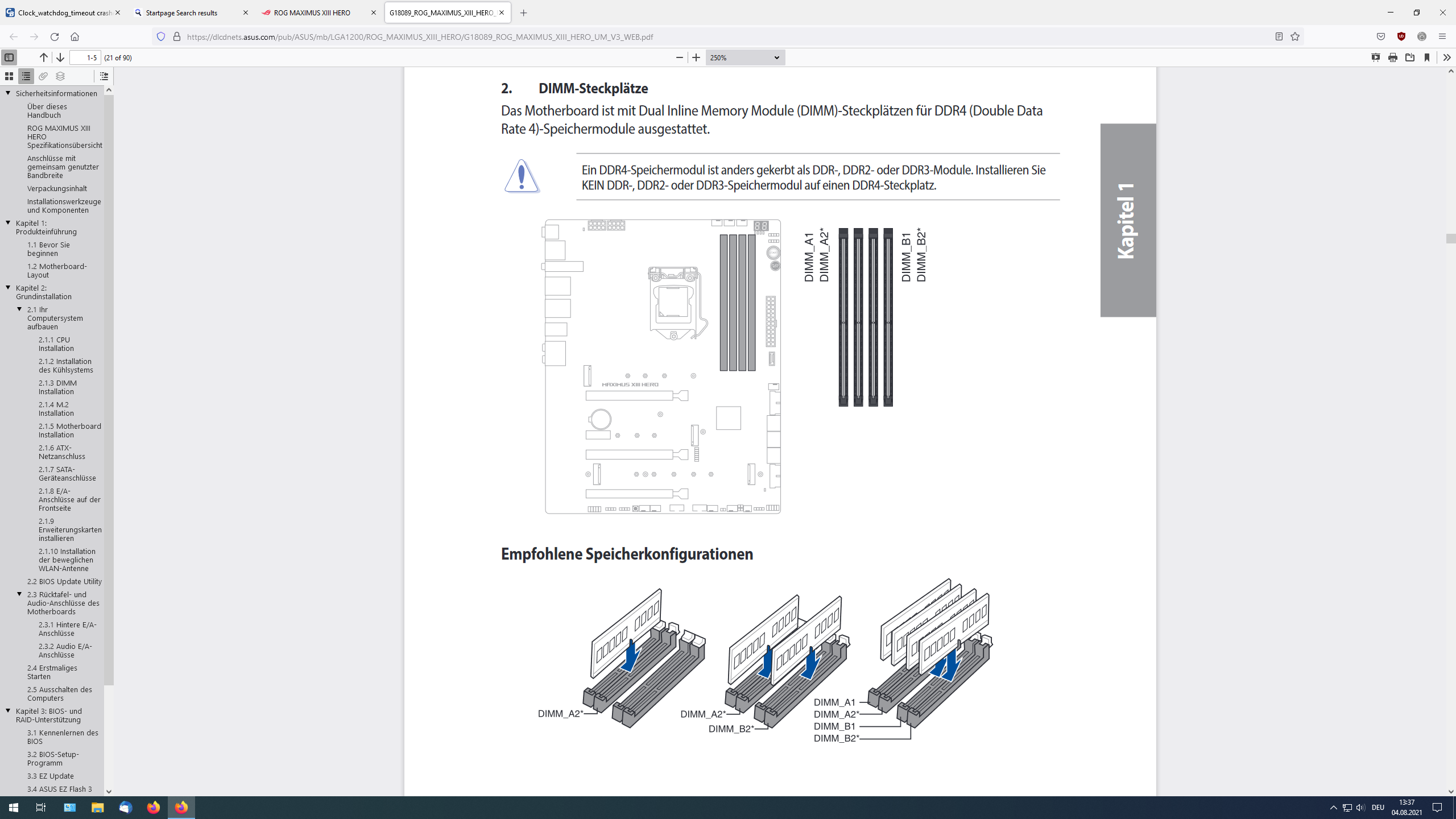

Vergewissere dich das Du auch die vom Hersteller empfohlenen Ram-Bänke benutzt aus der Anleitung

RAM slots sind wie im Handbuch beschrieben bestückt. (2x jeweils in den rechten)

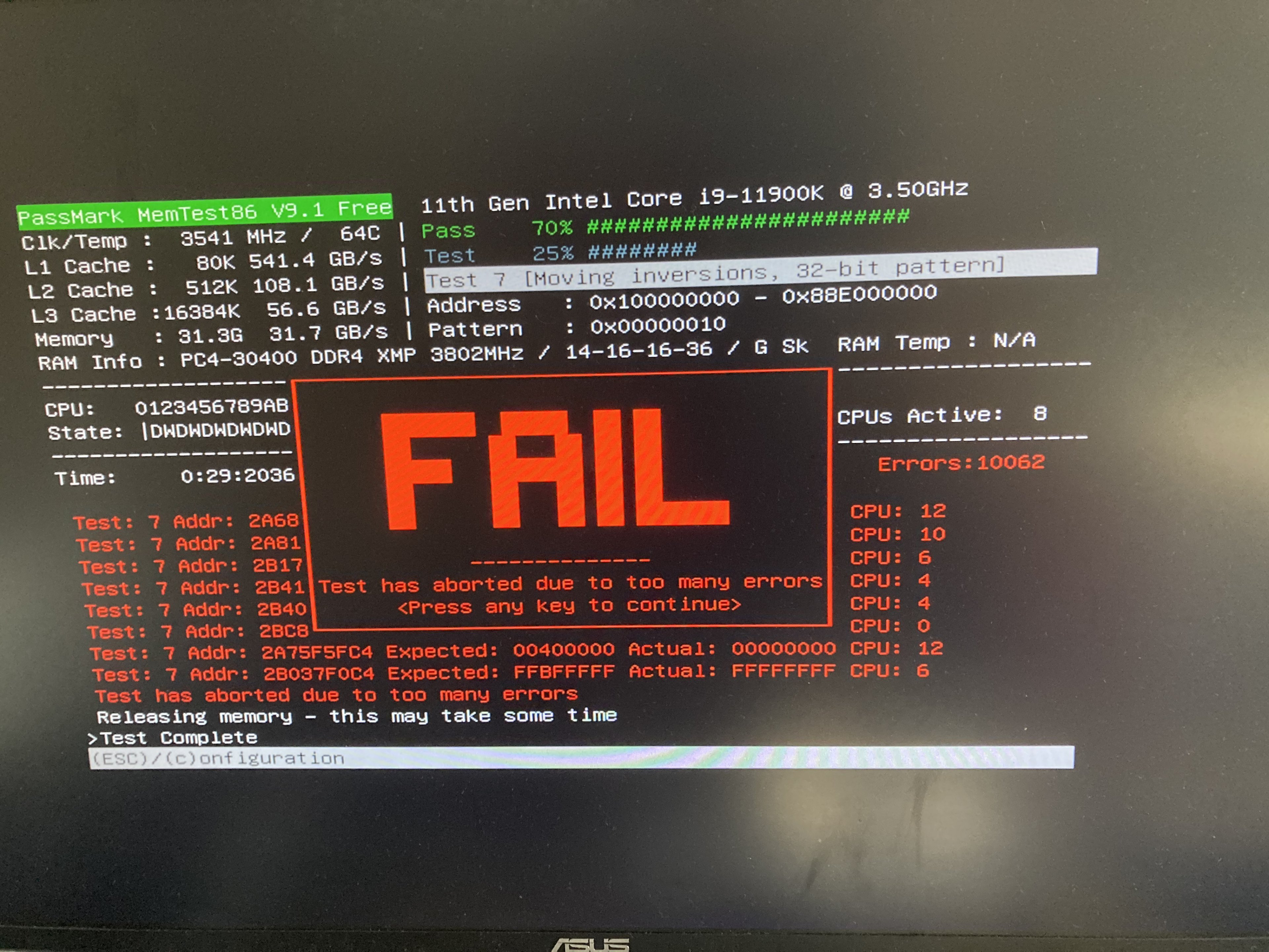

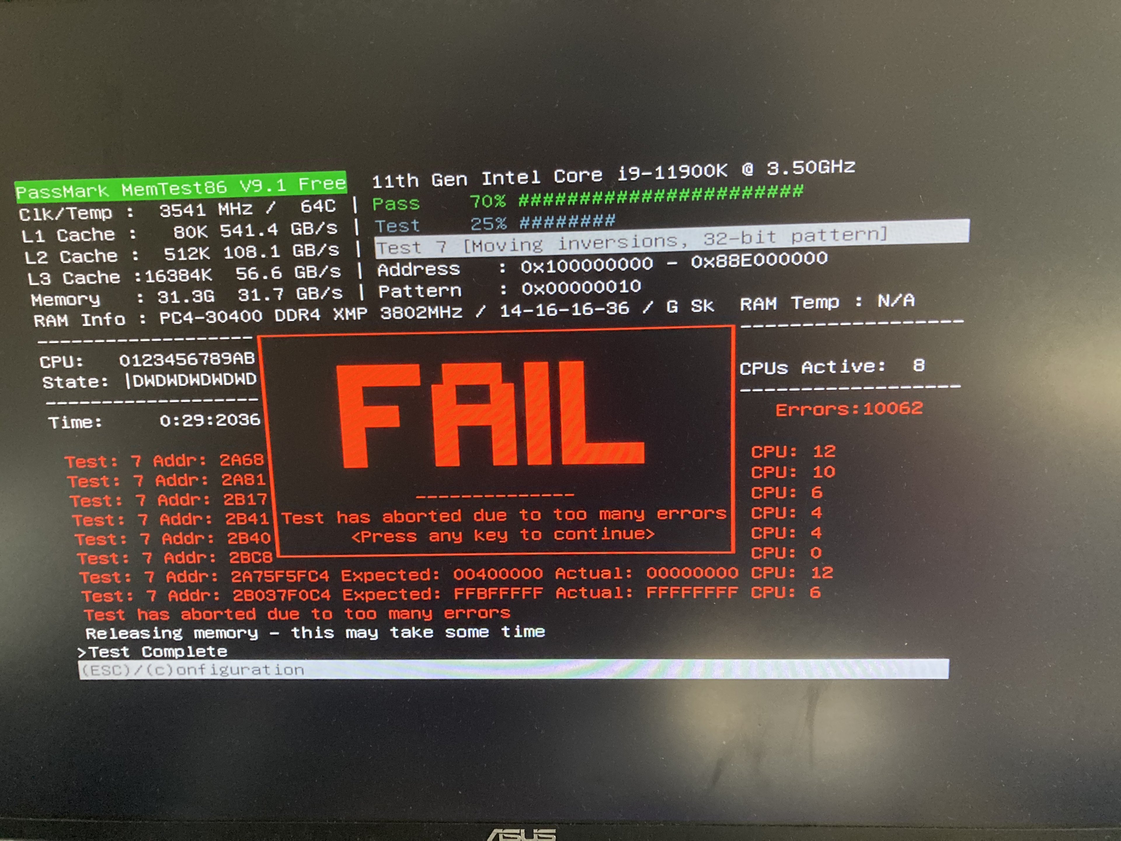

Also der memtest86 nach clearcmos wird nach 1/4 Phasen irgendwann schwarz und nix reagiert mehr, keine Bildschirmanzeige oä.
Das BIOS wurde nach dem Reset auch anschließend schwarz, Bzw der Bildschirm ging in den standby, nach ein paar Minuten Inaktivität...
Ein memtest mit xmp I resultierte in folgendes Bild.
Ist der RAM inkompatibel?
soll ich auf gut Glück mal unterstützten (laut ASUS) RAM kaufen und es ausprobieren?
