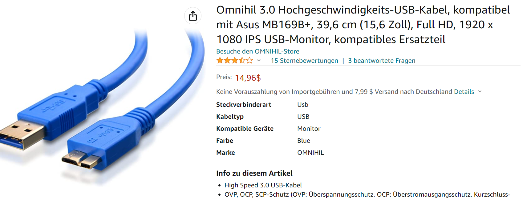

Falls ja, kann ich irgendwie rausfinden, ob es das Kabel oder der Monitor ist - außer ein neues Kabel bestellen? (es handelt sich leider um ein Spezialkabel, sonst hätte ich bereits ein anderes Kabel getestet)
BG Daniel
edit:
Gerade gesehen, dass der "Spezialanschluss" wohl lediglich USB A ist und es auch mit einem normalen USB-Kabel klappt.
Was ist denn der Unterschied zwischen diesem Kabel zu einem "normalen" USB-Kabel?
Das IST ein ganz normales USB 3.0 zu Mikro USB b Gerätekabel .... und scheinbar kein besonders hochwertiges.
siehe hier:
https://www.amazon.de/UGREEN-Stecker-Datenkabel-Festplatten-Passport/dp/B089F9SBVJ
außerdem siehe hier:
https://www.asus.com/de/Displays-Desktops/Monitors/ZenScreen/MB169BPlus/techspec/

Das ist ein normales USB-Micro-B Kabel.
Es hat im Übergang den Micro (2.0) abgelöst, mittlerweile sollte alles neue USB-C benutzen und damit ist der Anschluss mittlerweile veraltet. Es ist also nichts besonderes.
Versuch ein anderes Kabel. Mir gefiel der Standard nie, die Kabel haben bei mir auch nie wirklich in der Buchse gehalten.
Reaktionen: ---Daniel---
Danke, hat denn dieses größere Kabelende irgendeine Funktion?
Habe mir vorgestern ein vergleichbares von Amazon Basics bestellt, da ist mir aber das Kabel etwas zu störrisch, während mein USB-Micro-B-Kabel (ohne größeren Anschlusskopf) recht flexibel ist...
Hätte vll besser das oben verlinkte von UGREEN bestellen sollen.
ja, USB3.0 zu übertragen, ansonsten haste nur USB2.0 geschwindigkeit hast ohne den Anhang
ist halt immer das Problem, ob die Kabel ortentlich verarbeitet und geschirmt sind. Das Kabel kann auch solche Probleme verursachen.
Ist bei DP Kabel das gleiche.
Ist halt das Problem, wenn man sich immer weiter in den Grenzbereich vorwagt und die Toleranzen immer geringer werden.
