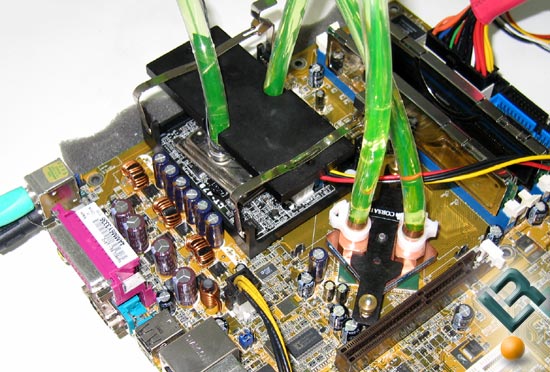

Manche hier haben sich sicher gefragt ob es möglich ist andere Kühler auf den Adapter aufzusetzen ,das schlägt glaub ich alles. (Improvisation²) :lol:

Wer nen anderen Kühler als den original mitgelieferten verwenden will, wird um ein wenig Improvisation nicht drum rum kommen. :)

Also das Thema lässt mich schon die ganze Zeit nicht in Ruhe, besonders heute nach den neuen Benchmarks usw... ;) :D
Nach meiner Idee heute Mittag mit Dir Simon und der aktuellen Unterhaltung mit conspectumortis steht nun im Grunde fest das dieser Wasserkühler im Grunde prädestiniert ist für den Asus Adapter ist! :)
http://www.alphacool.de/perl/shop.p...menu_id=2&prod_id=120&art_kz=128&art_id=12821
Auch von den Maßen her sollte da nix im Weg stehen (Stromanschluss, Jumper).
Länge 50 mm, Breite 50mm, Höhe 17 mm
An den seitlichen Öffnungen des Rententionmoduls wird diese Halterung dann eingestetzt und dann langsam drehen... ;)

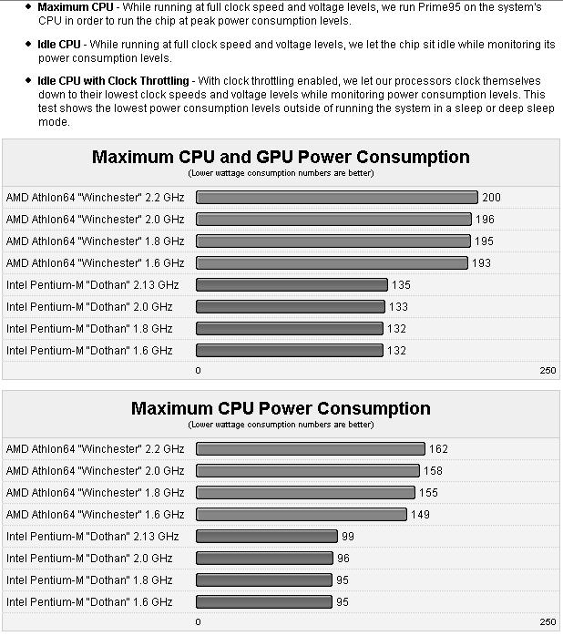

2800+ A64 Winchester ca. 47 Watt , Pentium m 1,6Ghz ca. 17 Watt -> 30 Watt nix nur 10... (hab sogar zuwenig beim Winchester gerechnet so wie es unten aussieht,bin ich nicht grosszügig ? ;) )
Und als letztes siehe mein Sig und angehängtes Bild (genau lesen)...

3500+ Winchester: 39 Watt@Load (2.2Ghz) (hardware-mag), objektiv lohnt sich der P-M IMHO wirklich (noch) ned.
Selbst wenn jetzt der A64 20Watt mehr verbrauchen würde: 40Watt kannst genauso gut (sprich: leise) kühlen wie 20Watt. Und wegen dem Stromverbrauch schafft man sich ja nicht einen fast doppelt so teueren P-M an :).
