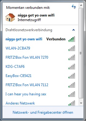

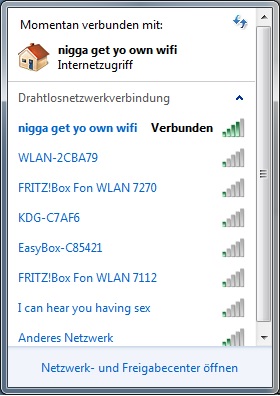

Danke für denn Tipp endlich funktioniert das WLAN Unbenannt.JPGUnbenanntll.jpg

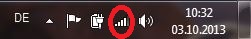

Dieses WLAN-Symbol war nirgends zu finden in der Regel drückt man da drauf wählt sein WLAN-Netz und fertig...
