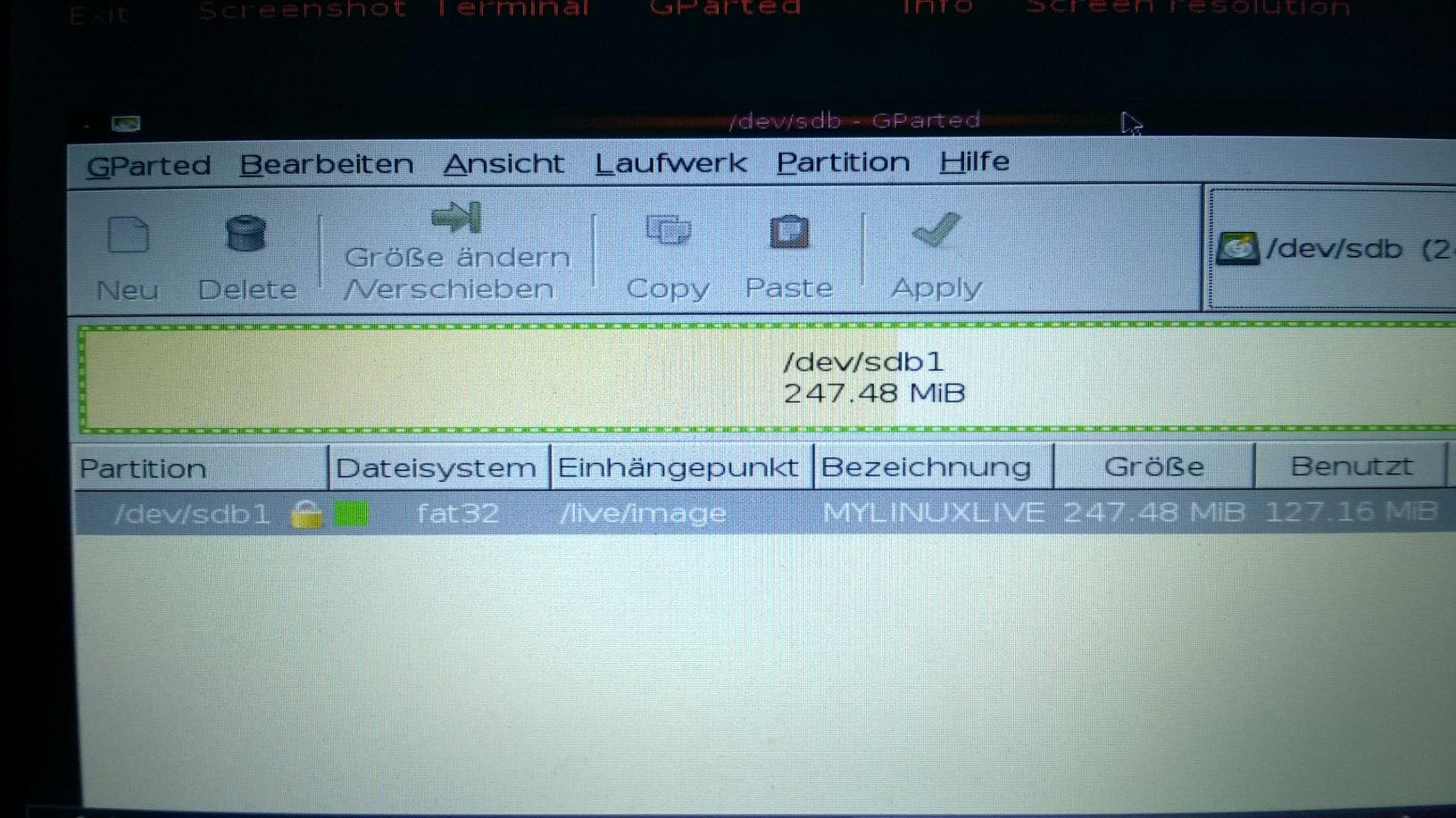

So, nach einigem Probieren hab ich es nun so weit geschafft, dass ich ins BIOS komme und auch von einem Stick starten kann. Habe es mal mit einem Linux-Stick mit einem Festplatten-Tool versucht. Der braucht stundenlang beim Scannen bzw. durchsuchen der Partitionen und hat mir dann insgesamt 2 Partitionen mit Fehler angezeigt. Ich habe dann alle vorhandenen Partitionen gelöscht und eine große neue erstellt. Dabei kam es zu einem Fehler (s. Screenshot).
Ich gehe mal davon aus, dass die Festplatte einen ab bekommen hat, oder was meint ihr?!
was dir da angezeigt wird sieht mir iwie nach nem usb stick aus
kommt das hin mit der grösse???
