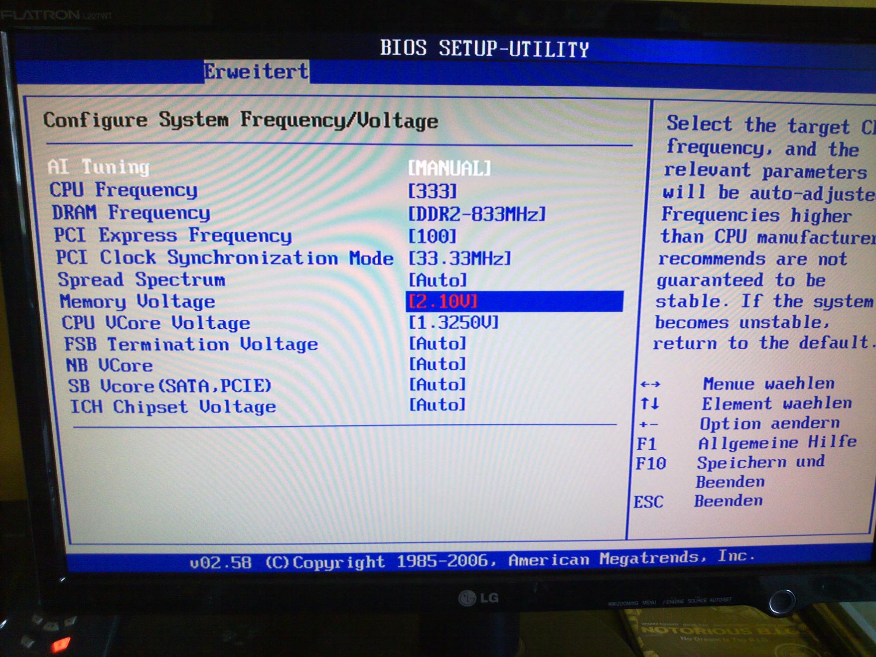

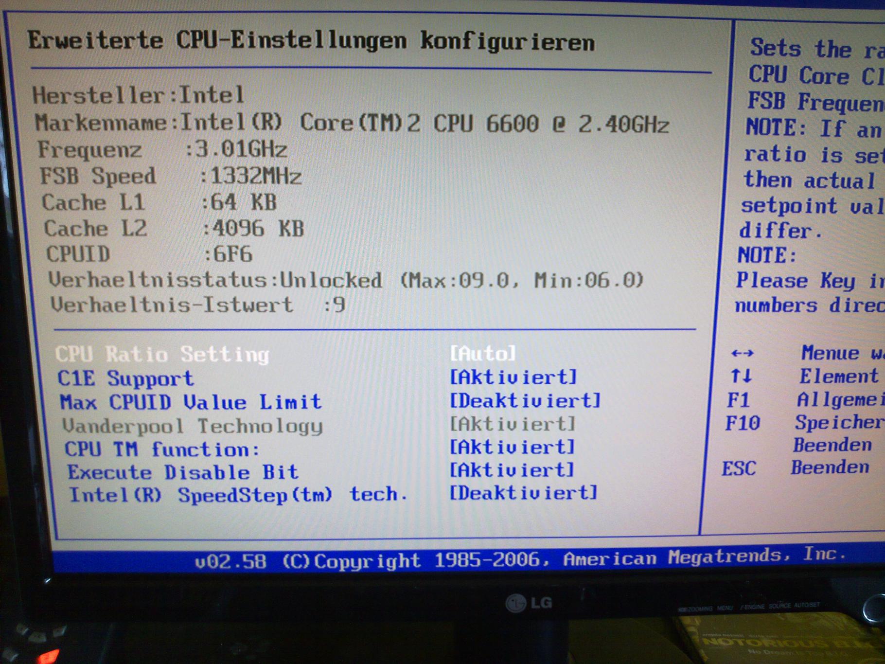

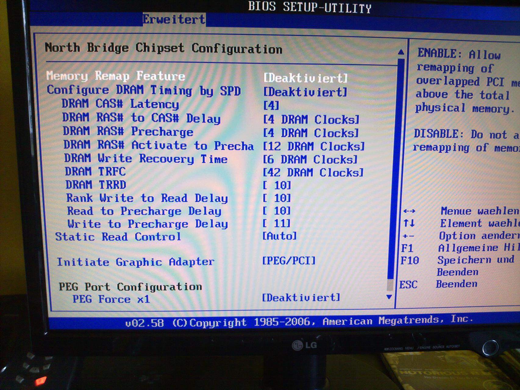

Habe hier noch ein paar Fotos von meinen damaligen Einstellungen.
Das war aber noch mit 2GB. Bei 4GB musste noch das Memory Remap Feature aktivieren.
Gruß
