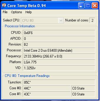

Ja laut den Angaben dieses Tools dürften die Temperaturen schon eher stimmen. Sind diese Temperatur Daten zuverläsig? Zu was gehört die Angabe von 85°C da oben?
Sind das Idle Temps oder unter last?
TJunction ist die Temperatur wo der überhitzungsschutz der CPU greift d.h. er taktet runter.
Soweit sollte es aber nicht kommen.
Die von Intel spezifizierte max temperatur liegt beim E6400 bei 61,4 Grad und mehr würde ich dem Prozzi nicht zumuten.

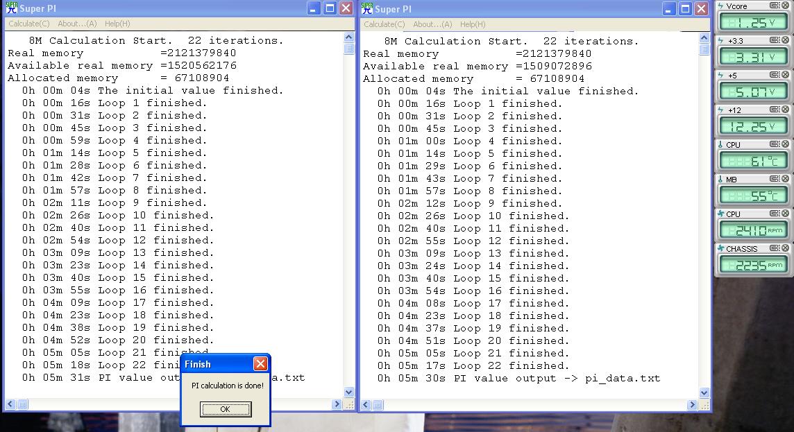

Nein das ist im normal Betrieb.
Und wenn du 2 mal Prime(small FFts) startest ?
Naja da sind die Werte natürlcih schon was höher ^^

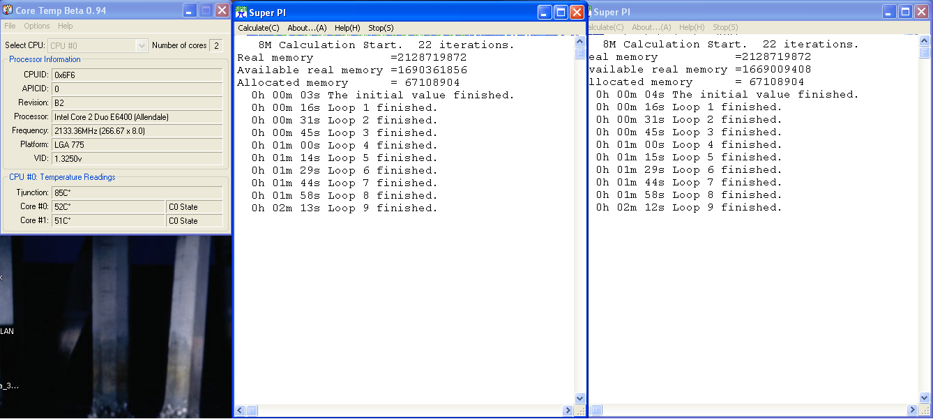

Meinte aber Prime95 nicht nur einfach 2 min Superpi laufen lassen, und dann mal ne halbe stunde minimum. Dann kann man schon mal eher was dazu sagen wie gut dein System belüftet ist.
Wenn die temps dabei auch so um die 50 Grad sind dann ist das ok, nicht gerade berauschend aber bei der kleinen Kiste mit na TV-Karte und der Sapphire kommt das schon hin denke ich.
