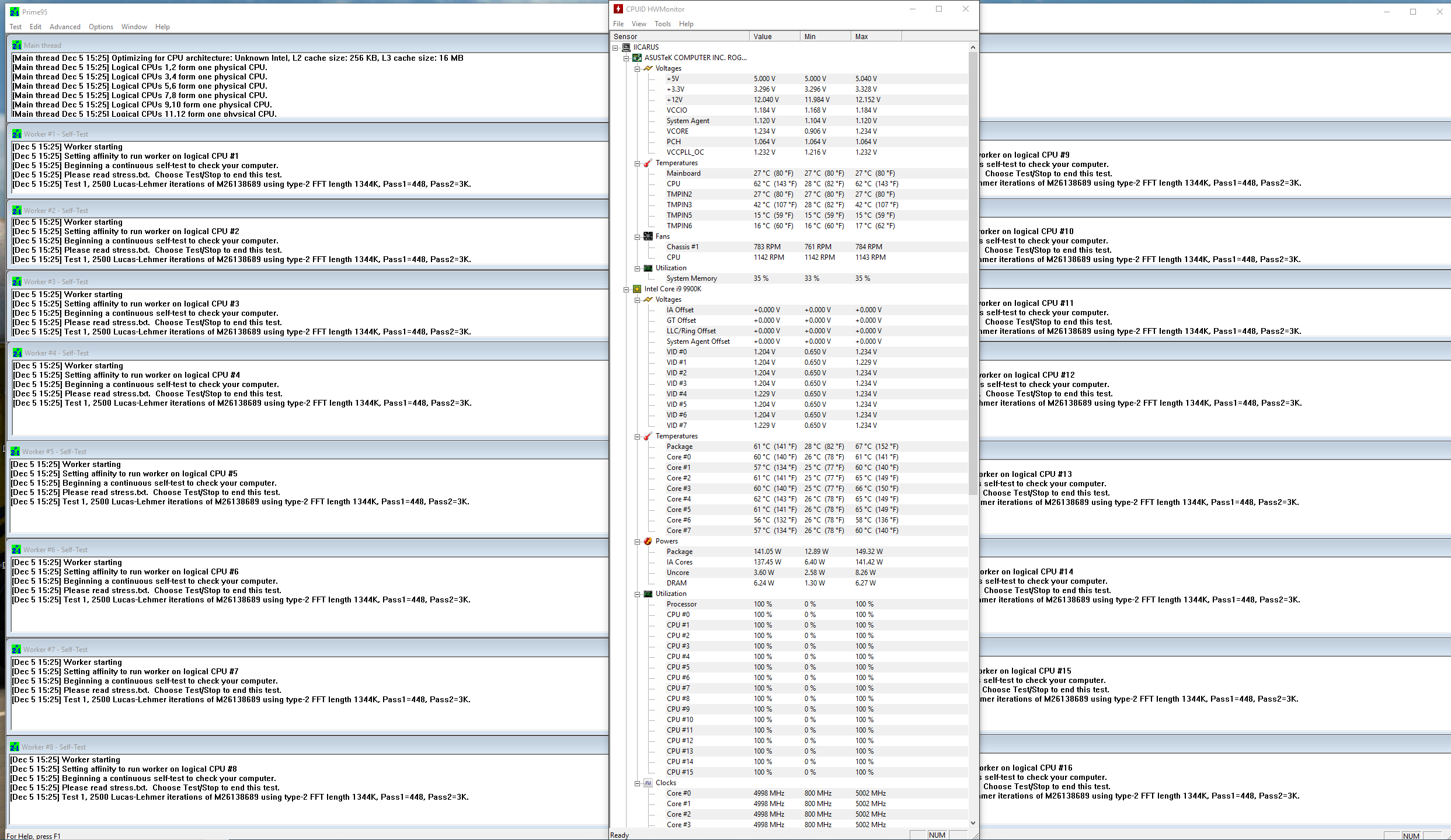

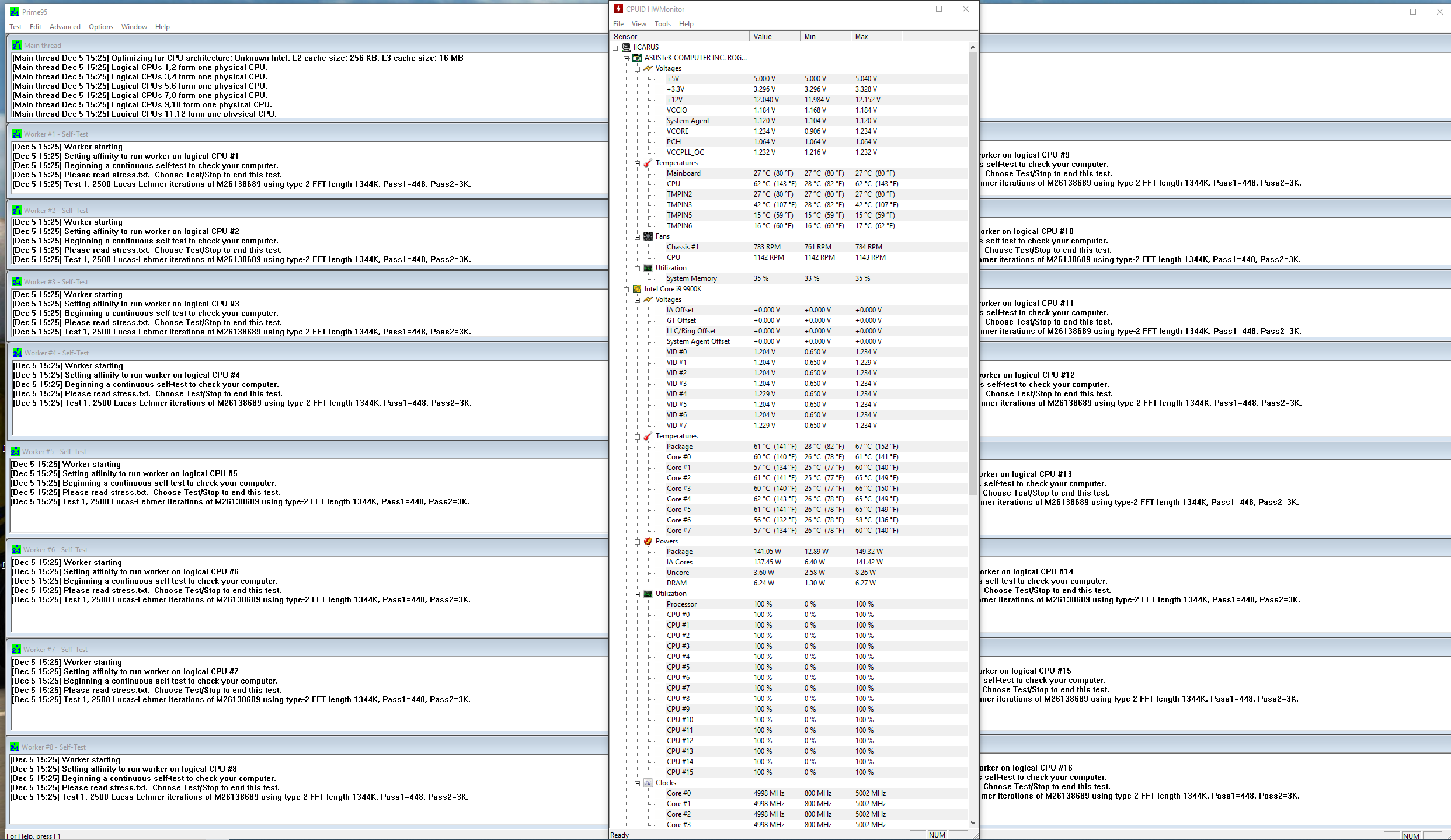

Hier mal was mit 1344K
IICARUS-II schrieb:
Habe den Prozessor seit einer Woche verbaut und es zeigt sich das die Temperaturen nur bis 50°C gehen und innerhalb von Spielen die Durchschnitts Temperatur auch nur an die 48-55°C sind. Die 60°C kommen nur gelegentlich für kurze Zeit zustande. Ich hatte auch schon HWMonitor im Hintergrund und bin nach einem Spiel nicht über 65°C gekommen. Rechne ich noch 6°C für den Hochsommer dazu zu meinen momentanen 24°C liege ich immer noch im Grünen Bereich.
Mehr als 95 Watt erreiche ich mit meinen Anwendungen nicht und um dies zu übersteigen musste ich Benchmark oder PrimeTV bisher nutzen. Programme wie Videorendering kommt bei mir nicht zustande und selbst wenn wird die CPU nie ein extrem Fall wie mit Prime95 und 16K erreichen.
Für meine Verhältnisse passt es und wir müssen hier auch beachten das sich hierbei um 5 Ghz auf alle Kerne handelt. Selbst mit Stock hält die CPU 4,7 Ghz auf alle Kerne ein und wird dann nicht mehr so warm weil dann nur noch 1,1130v anliegen.
Und ansonsten habe ich auch extreme Tests unternommen was die CPU nie normalerweise erreicht.
Selbst mit Linx was auch AVX verwendet konnte ich alle 20 Durchgänge mit einem AVX-Offset von 3 stabil mit der selben Spannung durchlaufen lassen.
Die CPU läuft sogar mit nur 1,181 und diesem Takt stabil.
Nur dann befürchte ich wie von dir angesprochen das sie nicht 100% stabil laufen wird. Da ich schon mit 3DMark hier gemerkt habe das weniger Punkte dabei raus kommen und es für mich ein Anzeichen ist das die Spannung zu knapp bemessen ist.
In einem Punkt muss ich dir aber Recht geben, durch den schlechten Lot hat sich das Delta zur Wassertemperatur verschlechtert. Mit meinem 6700K lag ich hier nur bei 11-16°C. Das ganze könnte sich durch köpfen ggf. noch um 8-10 Grad verbessern. Aber bei dem Preis ist mir das Risiko zu groß und da alles normalerweise passt lasse ich es dabei. Zudem habe ich eine Boxed und dann würde ich auf die Garantie verzichten.
Im übrigem hat schon meine 6700K mit OC auf 4,5 Ghz mit solchen extremen Test keine 95 Watt mehr gehalten.
Das Video wurde kurz gehalten und es ging in dem Video mehr nach der niedrigsten Spannung unter Last, daher sind dort nur Test zu sehen wo die CPU stark ausgelastet wird.
