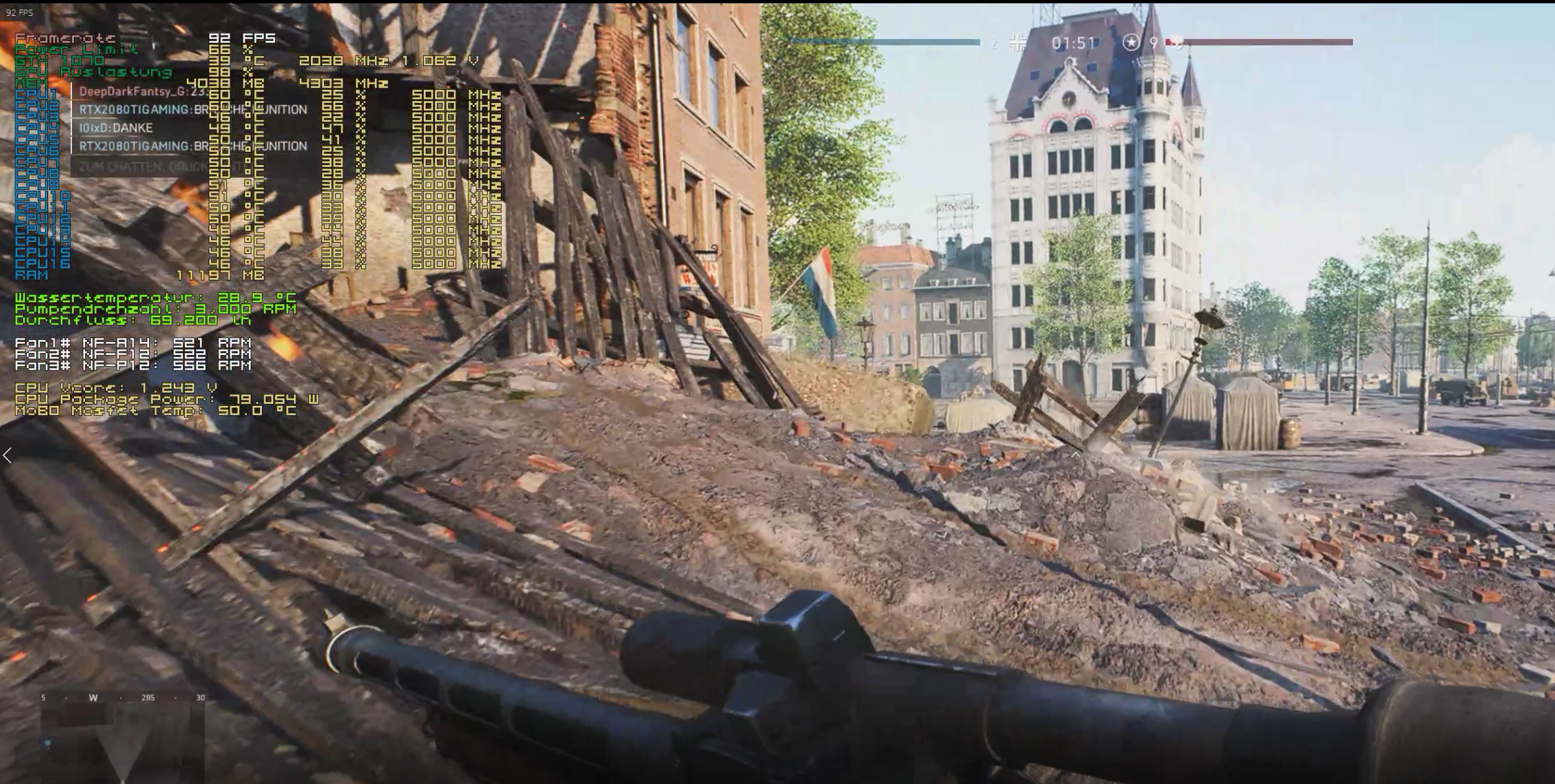

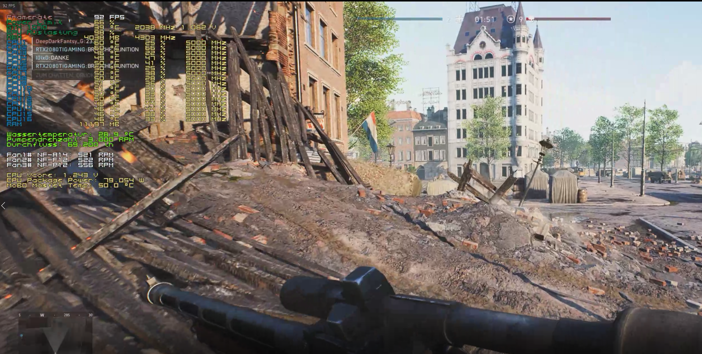

Warum verbreiten manche Leute so ein Unfug wenn sie die CPU nicht selbst haben und daher keinerlei eigene Erkenntnisse haben.
Die CPU hat auf Stock ein Limit von 95 Watt gesetzt, solange PrimeTV nicht geschaut wird werden diese 95 Watt normalerweise auch nicht überschritten. Dabei erreicht die CPU Idle/Office zwischen 4,7 und 5 Ghz. In Spiele hält sie sogar 4,7 GHz meist unter 95 Watt. Wenn die 95 Watt erreicht werden wird die CPU runter getaktet und kann auf 4 GHz runter gehen oder sogar noch mehr.
Für mehr als 95 Watt muss die Leistungsaufnahme im Uefi aufgehoben werden und selbst dann werden die 95 Watt nicht ohne weiteres überschritten. Nur rechenintensive Anwendungen wie Videobearbeiten oder Benchmark können an die 160 Watt oder mehr kommen. Die 240 Watt oder mehr erreicht man normal nur mit PrimeTV.
Bedenke das solche Angaben aus manchen Test nur dadurch zustande kamen da hier die CPU auf Herz und Nieren mit Benchmark getestet wurden und auch natürlich das max. raus geholt wurde was möglich ist.
Schau mal... 5 GHz auf alle Kerne und keine 95 Watt... ;)
In BF5 bin ich bisher nicht über 93 Watt gekommen.
Kannst auch hier nochmals mit verfolgen:

Warum verbreiten manche Leute so ein Unfug wenn sie die CPU nicht selbst haben und daher keinerlei eigene Erkenntnisse haben. Was du schreibst ist Humbug hoch 2.
Temperatur von mir aber jetzt nicht beachten, auf die kommt man nicht mit einem Luftkühler.
Ob das Temperaturlimit bei 95Watt oder bei 150Watt gesetzt ist, ist Board abhängig.
Beide lassen sich aber im Bios aufheben.
Das ist schön, das deine CPU bei 5 Ghz keine 95 Watt Leistungsaufnahme hat.
Sie hat ja auch nur 35% Auslastung...
Nichts anderes habe ich übrigens behauptet. Nur das deine 1070 dei CPU bei Spielen noch weniger fordert als meine 1080.
